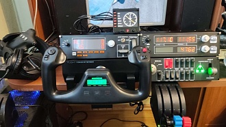

                        #12
                        Блин, я тоже так хочу
                          #13
                          Активно пользоваться автопилотом? Летать по VOR/ADF? Общаться с УВД(хоть он и глючный в X-Plane), врчную переключать частоты транспондера и радио?
                          Если нет, то хватит и одной Multy Panel(нижняя справа) и МФД(который в центре).
                          Единственное НО - эта красота не подключается как кнопки джоя, а работает только со скачиваемым плагином для XPlane/FSX/P3D/MSFS2020. Для остальных симов надо писать отдельные плагины.
                            #14
                            Да, я об этих двух панельках и говорил, в радиостанции особой необходимости пока не вижу, а вот тумблеры, ручки шасси и закрылок, триммер, магнето, эх блин...
                            Хотя, то, что в ДКС или ещё куда не подключишь, минус, конечно, жирный.

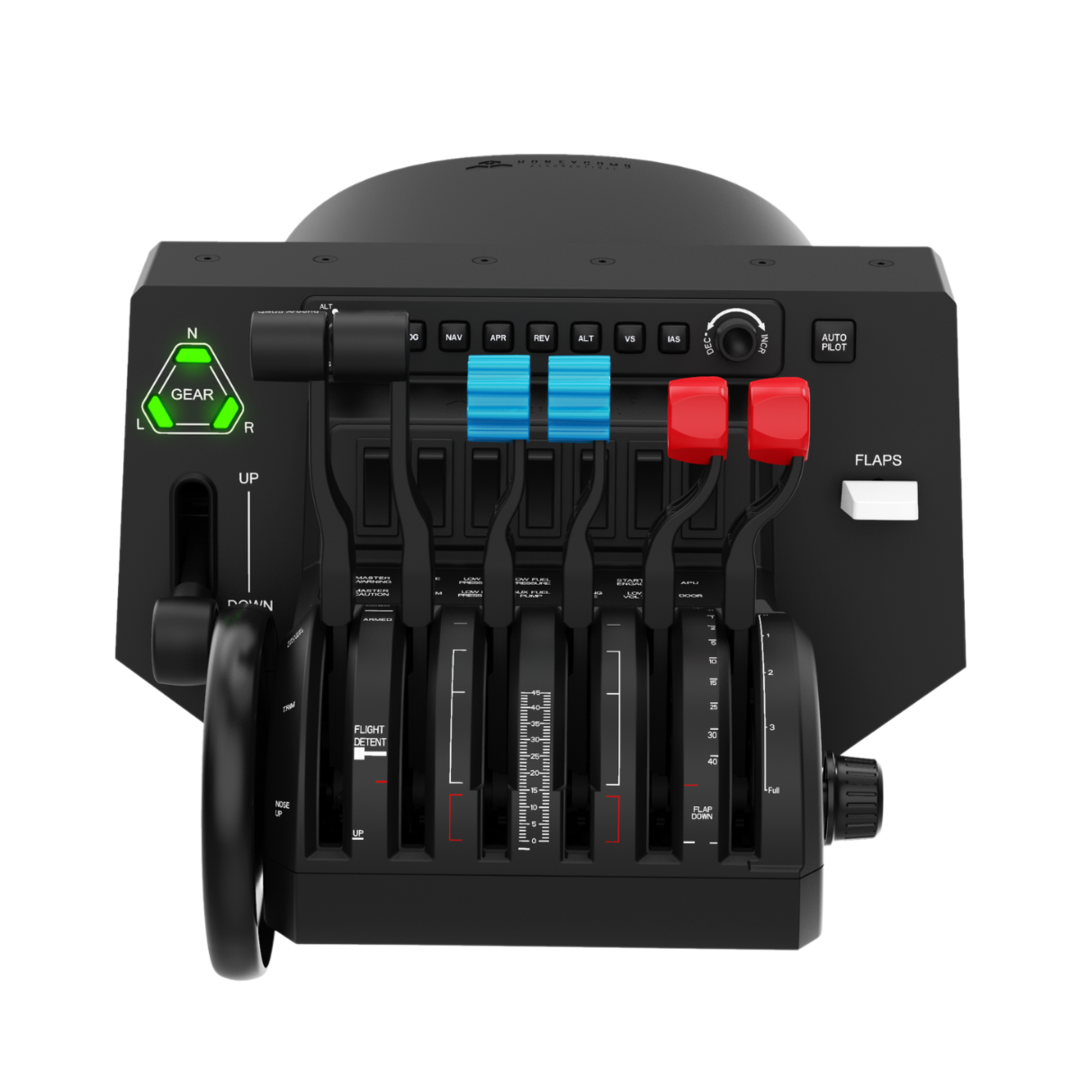

                              Посмотри на https://flyhoneycomb.com/products/br...ottle-quadrant
                              Работает напрямую с MFSF и через дополнительною прогу с X-Plane.
