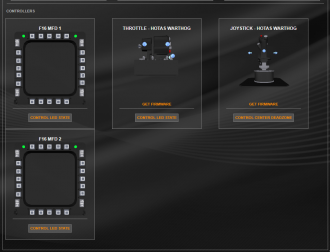

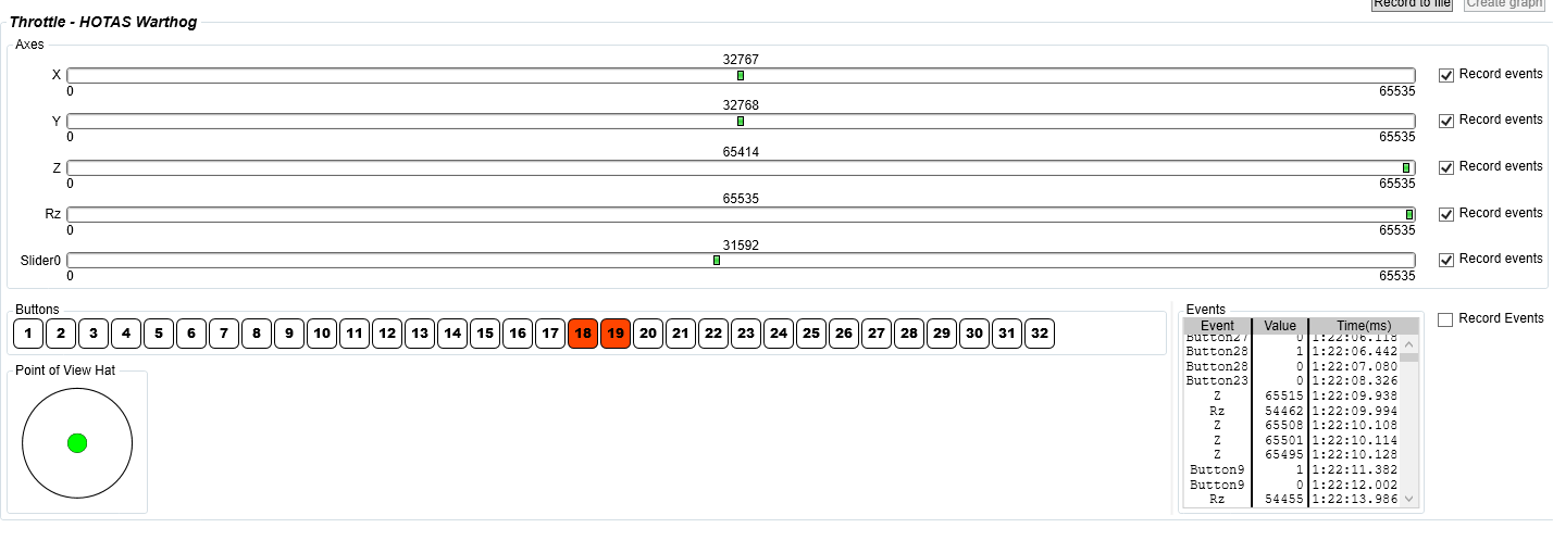

    Докладываю. Плата за 20 дней ("спасибо" СДЭК) наконец-таки доехала до адресата. USB шнур перепаян на новую плату (понравилось решение с распайкой на провода разъёма), из всех сложностей было то, что в Device Analyser РУД не виделся, помогла перезагрузка. Теперь РУД видится как РУД Warthog
    В винде определяется как родное трастмастеровское устройство

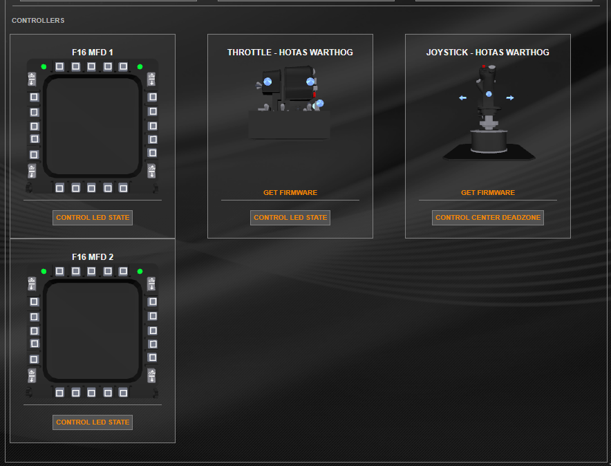

    В TARGET'e определяется как трастмастеровский РУД
    То есть можно запускать комплексом из под родного софта.
    Из минусов - нельзя из ТАРГЕТа управлять светодиодами, но зато можно через конфигуратор контроллера. Сам конфигуратор более глубокий по настройкам, чем трасмтастеровский софт, но это уже предмет отдельной темы.
