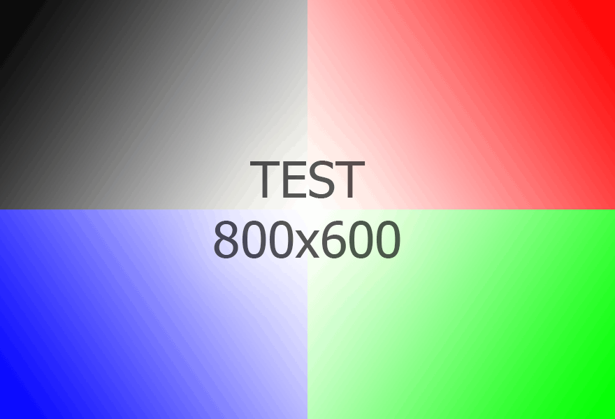

      Тест аттачей картинок, три серии по три размера тремя разными типами файлов с разными объёмами файлов.
      Цель теста: понять, на каком месте возникает проблема.
      Первая серия: 800x600 JPG, GIF, PNG.
      Click image for larger version  Name:	800.gif Views:	0 Size:	109.2 KB ID:	18613

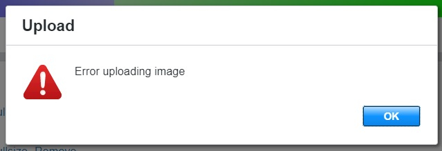

      Click image for larger version  Name:	800.jpg Views:	0 Size:	167.0 KB ID:	18614
      10 попыток отправить на форум PNG привели к появлению одного и того же ответа:
      Click image for larger version  Name:	error.jpg Views:	0 Size:	36.9 KB ID:	18615

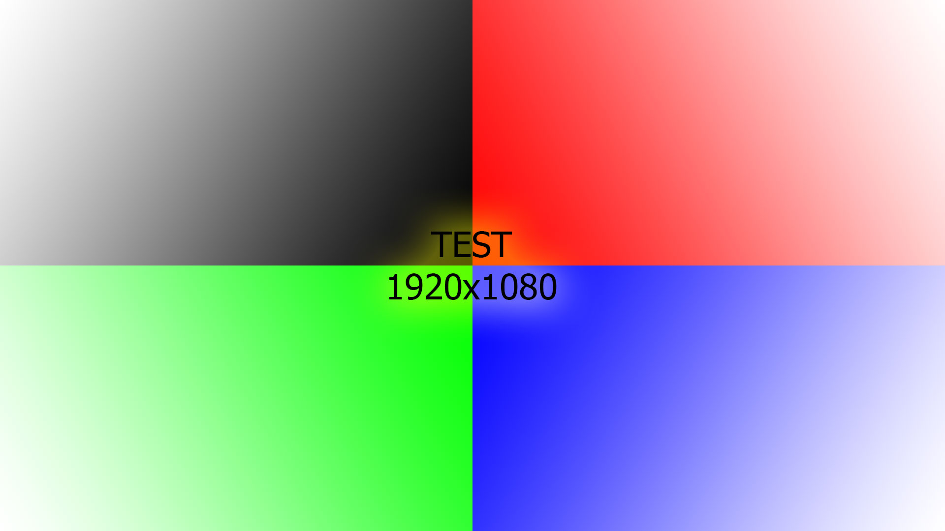

        #63
        Вторая серия: 1920x1080 JPG, GIF, PNG.
        Click image for larger version  Name:	1920.jpg Views:	0 Size:	370.7 KB ID:	18617
        Примерно на 40% заполнения строки аплодинга движок отвечал тем же предупреждением, что выше.

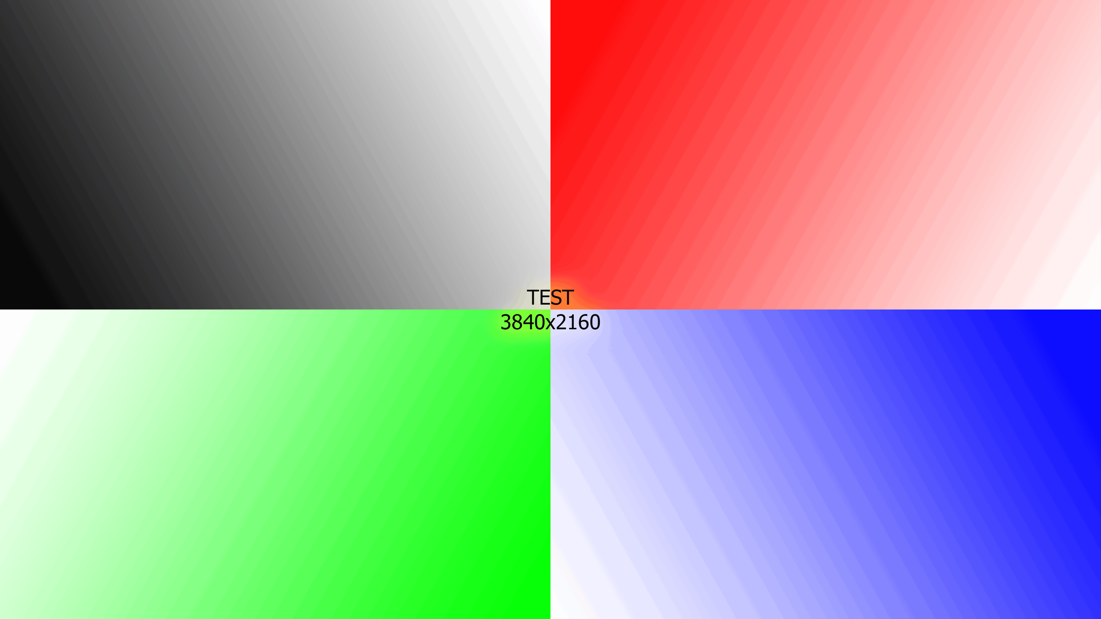

          #64
          Третья серия: 3840x2160 JPG, GIF, PNG.
          Примерно на 20-30% аплодинга движок ответил то же самое, что раньше.
          Ориентировочный вывод: при настройке движка форума на 32.000.000 байт и приёме десятка различных типов графических файлов - сервер утыкается в тип и размер файла.

            Сегодня столкнулся...
            JPEG 900X600, 72 dpi, 211 килобайт - при попытке загрузить выдаёт "error uploading image", название файла латиницей (c45).

                #67

                        #71
                        Ну-ка...
                        ...Уря! Заработало!

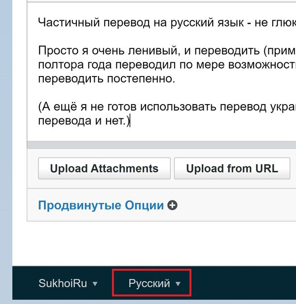

                            #73
                            Частичный перевод на русский язык - не глюк!
                            Просто я очень ленивый, и переводить (примерно) 18 мегабайт английского языка на русский в рукопашную - мне лень. Поэтому я уже полтора года переводил по мере возможности, а сейчас решил выложить с тестового сервера на наш, то, что уже сделано, и дальше буду переводить постепенно.
                            (А ещё я не готов использовать перевод украинский, или вырезать из него указания на ту команду, что его делала. Поэтому мгновенного перевода и нет.)
                            Для новичков по умолчанию включён русский язык. Остальным надо включить его вручную в личном кабинете или в левом нижнем углу любой страницы.
                            P.S. Если знаете способ, как выдернуть базовые английские фразы из vBulletin 5.Х - скажите, пожалуйста. Это может ускорить перевод.
                              grep -rP ?
                              Не-а.
                            #74
