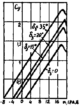

    Погнавшись за аэродинамическим совершенством, Александр Сергеевич выбрал не самый удачный профиль с точки зрения поведения на критических углах атаки для своего первого серийного пассажирского самолета.
    Каждый посетитель сайта сухой.ру прекрасно представляет собой зависимость коэффициента подъемной силы от угла атаки. По классике это плавный подъем, медленно поворачивающий на вершину - начало предсрывных явлений. За опасной вершиной идет спад, а потом - точка, за которой не будет никаких потом - если у вас нет запаса высоты.
    В зависимости от аэродинамических особенностей самолета, график "цэ игрек по альфа" может приобрести весьма замысловатый вид - посмотрите как-нибудь на досуге эту штуку для одного из моих любимых самолетов F-4 Phantom II. Там все очень затейливо, и точек перегиба не одна.
    По сравнению с детищем МакДонелл Дуглас аналогичный график для Як-40 выглядит как мечта студента-троечника: все элементарно. Поломанная палка: вот здесь, слева от вершины ты еще летишь, даже не догадываясь об близости опасности, а вот тут, справа, ты уже валишься, прижатый боковой перегрузкой к борту кабины, с одной мыслью: почему я не пошел в управдомы?

    Помнится, канадцы из Бомбардье, погнавшись за той же мечтой об идеальном региональном самолете, и купившиеся на примерно такой же по аэродинамике профиль крыла, что и А.С. Яковлев, на одной машине поймали катастрофу из-за...мошки. Налипшая на переднюю кромку крыла масса вредных насекомых сдвинула опасную вершину на пару градусов влево, чего вполне хватило для организации катастрофы.
