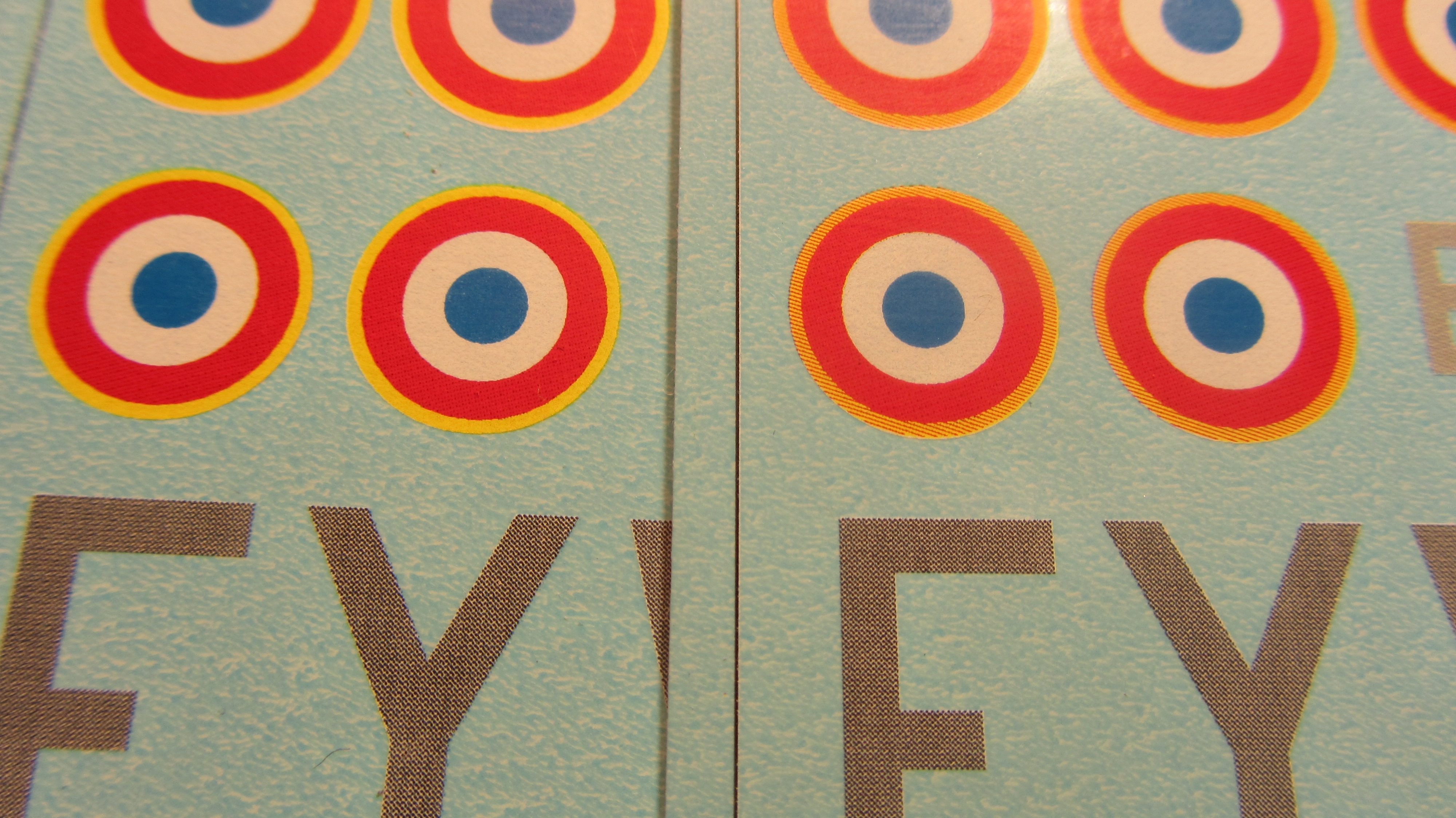

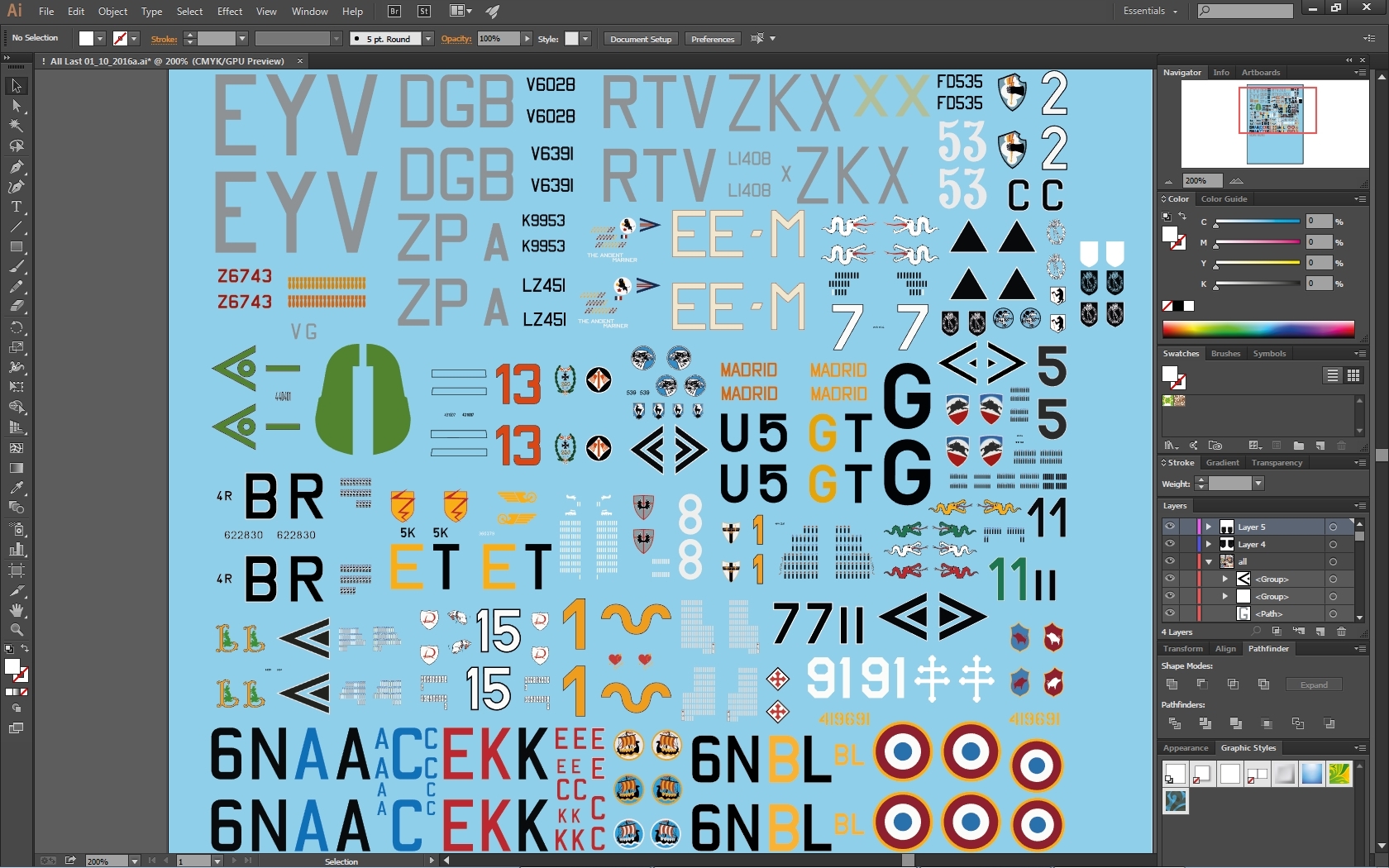

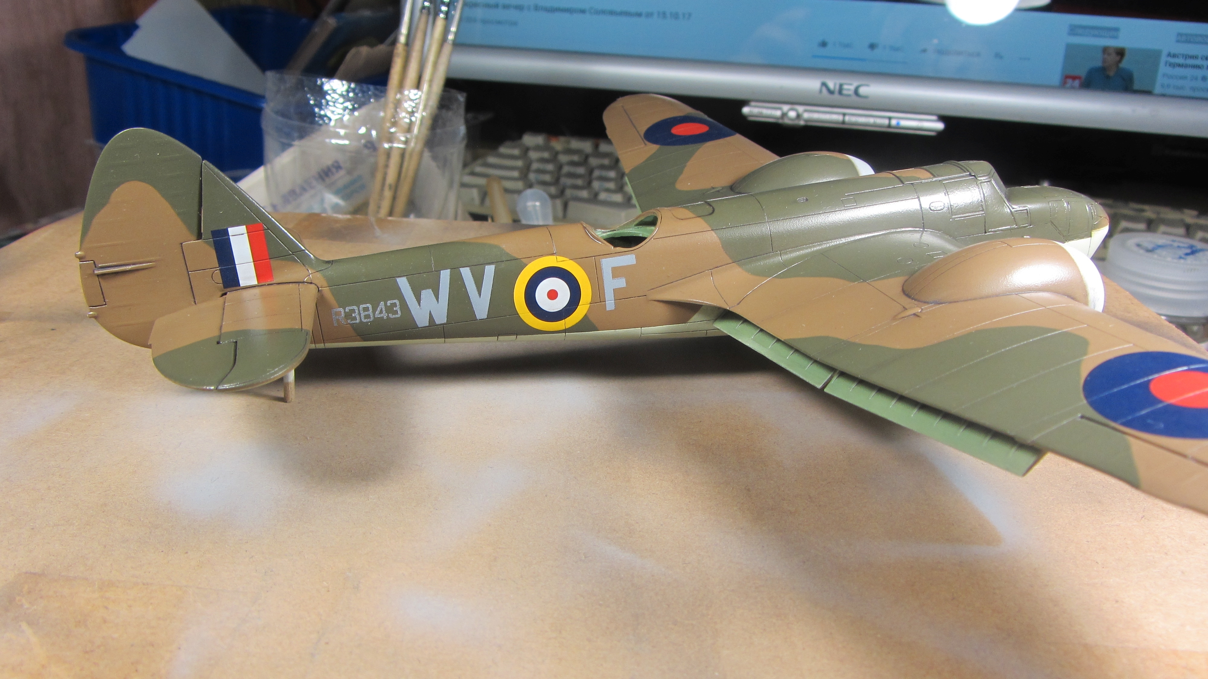

    Заодно тебя попытаю - как и где ты заказываешь самодельную декаль.

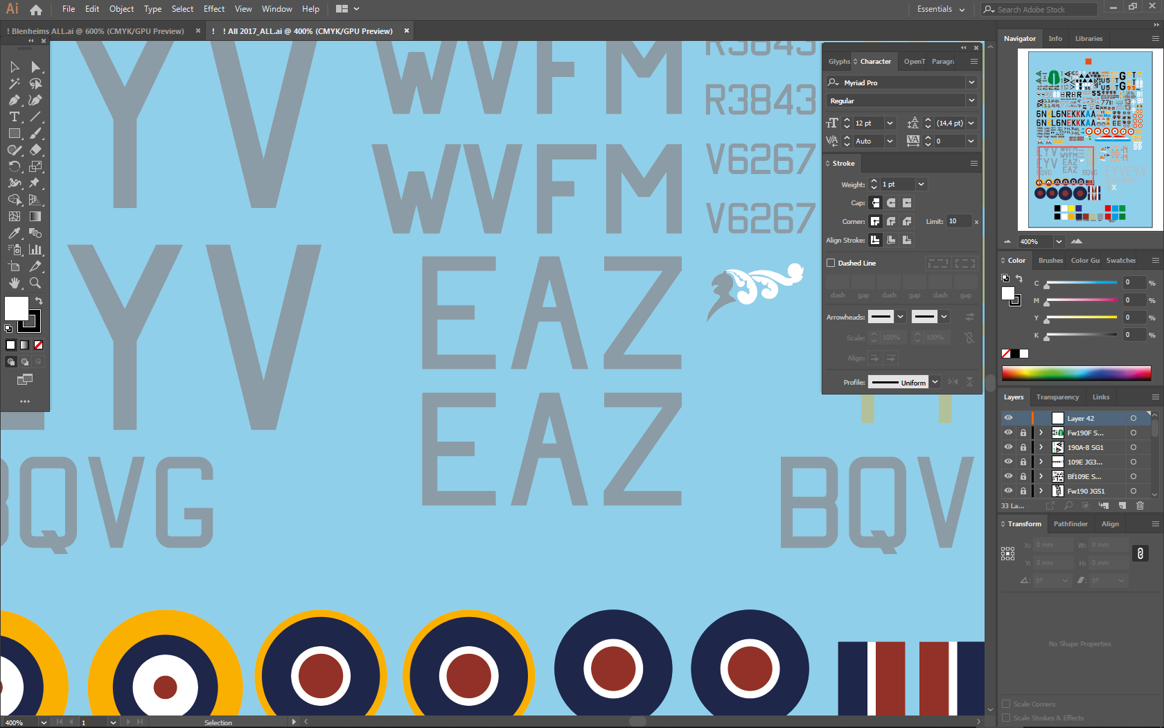

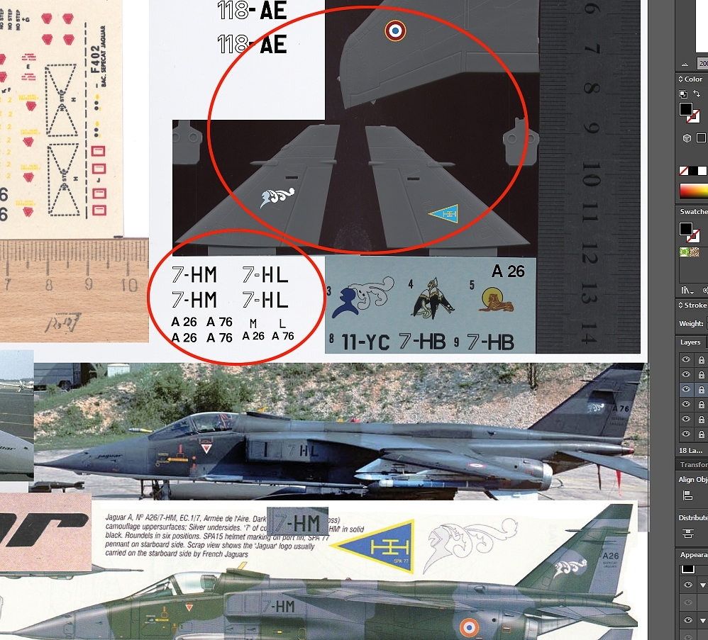

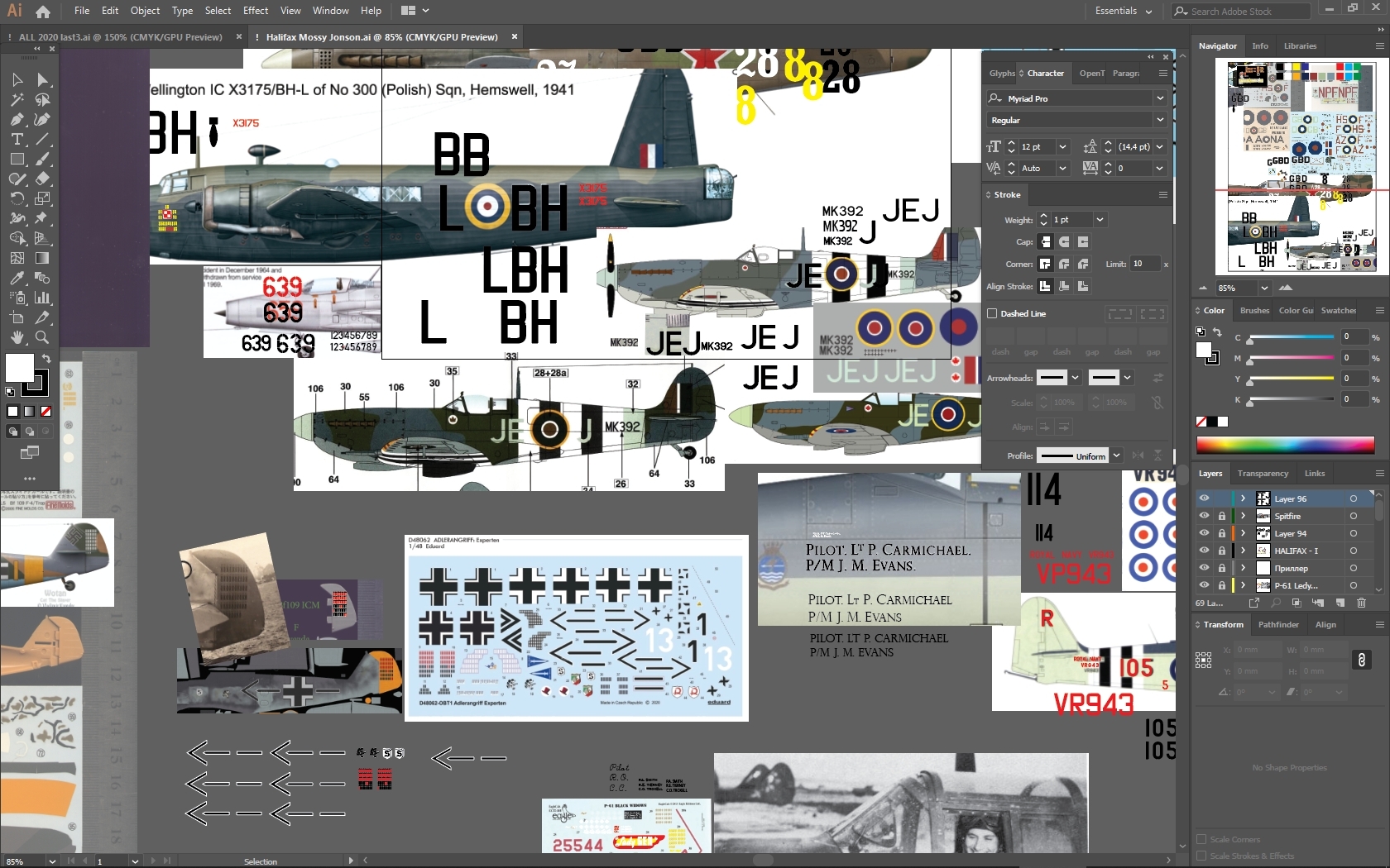

    Я сам всё рисую в Иллюстраторе по фоткам, профилям, сканам декалей, вгоняя всё в размеры и геометрию конкретного пластика, а после отправляю макет на распечатку. Я в Иллюстраторе чуть-чуть подучился чего-то изображать только ради этого, получается всё очень медленно, но зато своими руками точнее. Какие-то сложные для меня вещи помогал рисовать товарищ, который и сам не спец.
    SPOILER
    Click image for larger version  Name:	aaasss1.jpg Views:	0 Size:	722.7 KB ID:	12895Click image for larger version  Name:	aaasss2.jpg Views:	0 Size:	906.3 KB ID:	12896Click image for larger version  Name:	aaasss2a.jpg Views:	0 Size:	886.9 KB ID:	12897Click image for larger version  Name:	aaasss3.jpg Views:	0 Size:	677.1 KB ID:	12898
    Плюсы: Имеем именно тот вариант декали который нужен именно нам. Своё выходит точнее.
    Минусы: Минусов больше, и главный это ограниченные возможности лазерных принтеров. Я даже не говорю за смещение цветов, которых ничуть не меньше чем на обычных декалях, я о том, что принтер практически не может передать нужный оттенок цвета без растра, который просто всё убивает, особенно на больших светлых и однотонных полях.

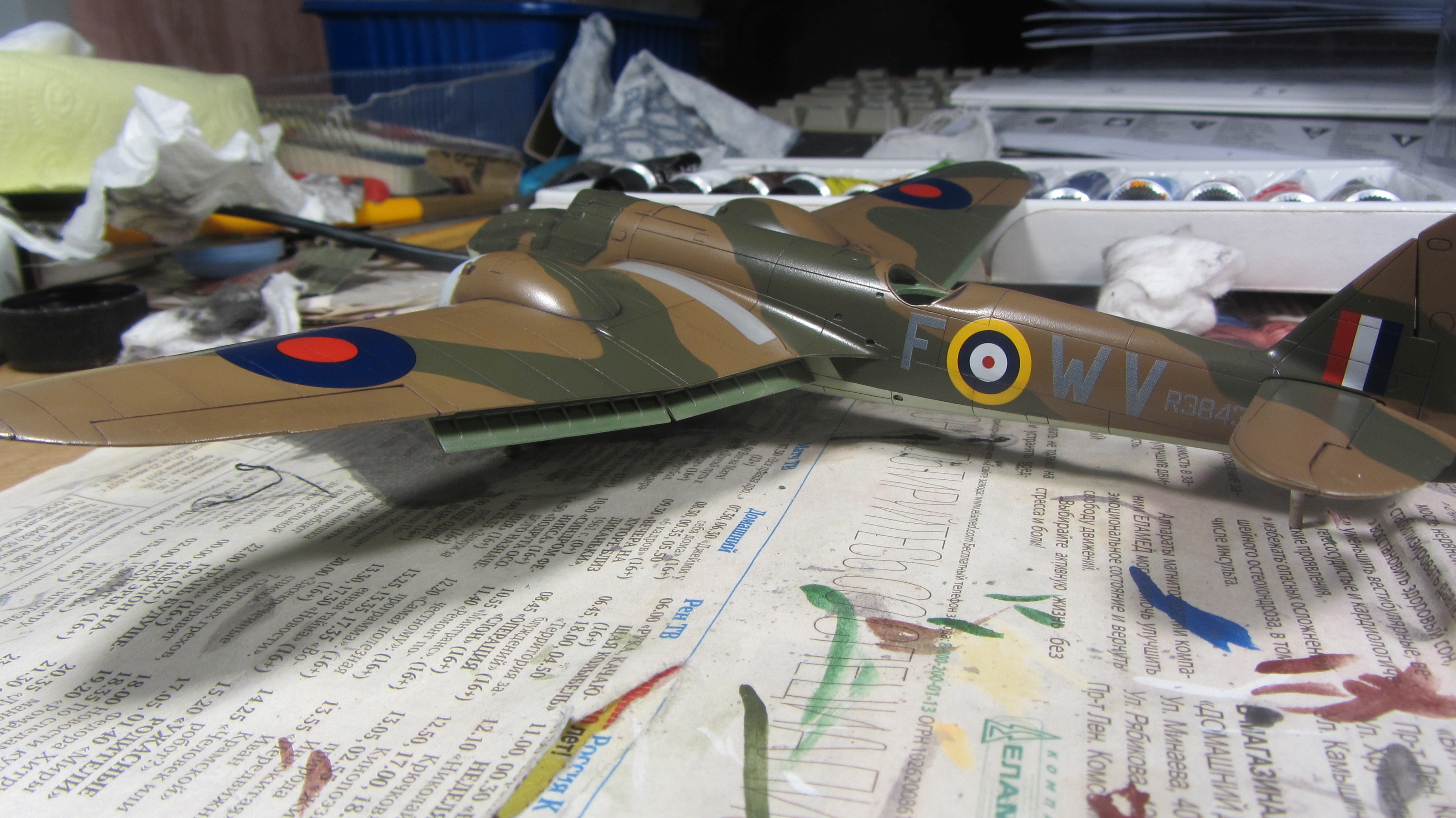

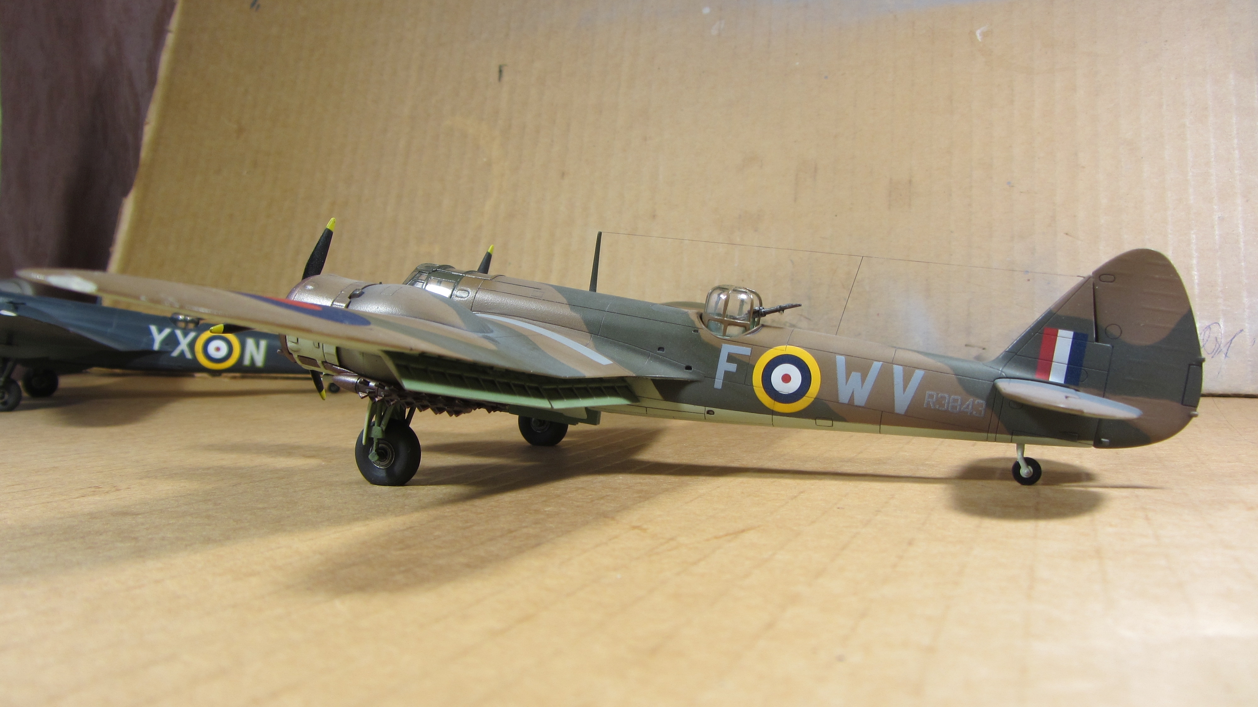

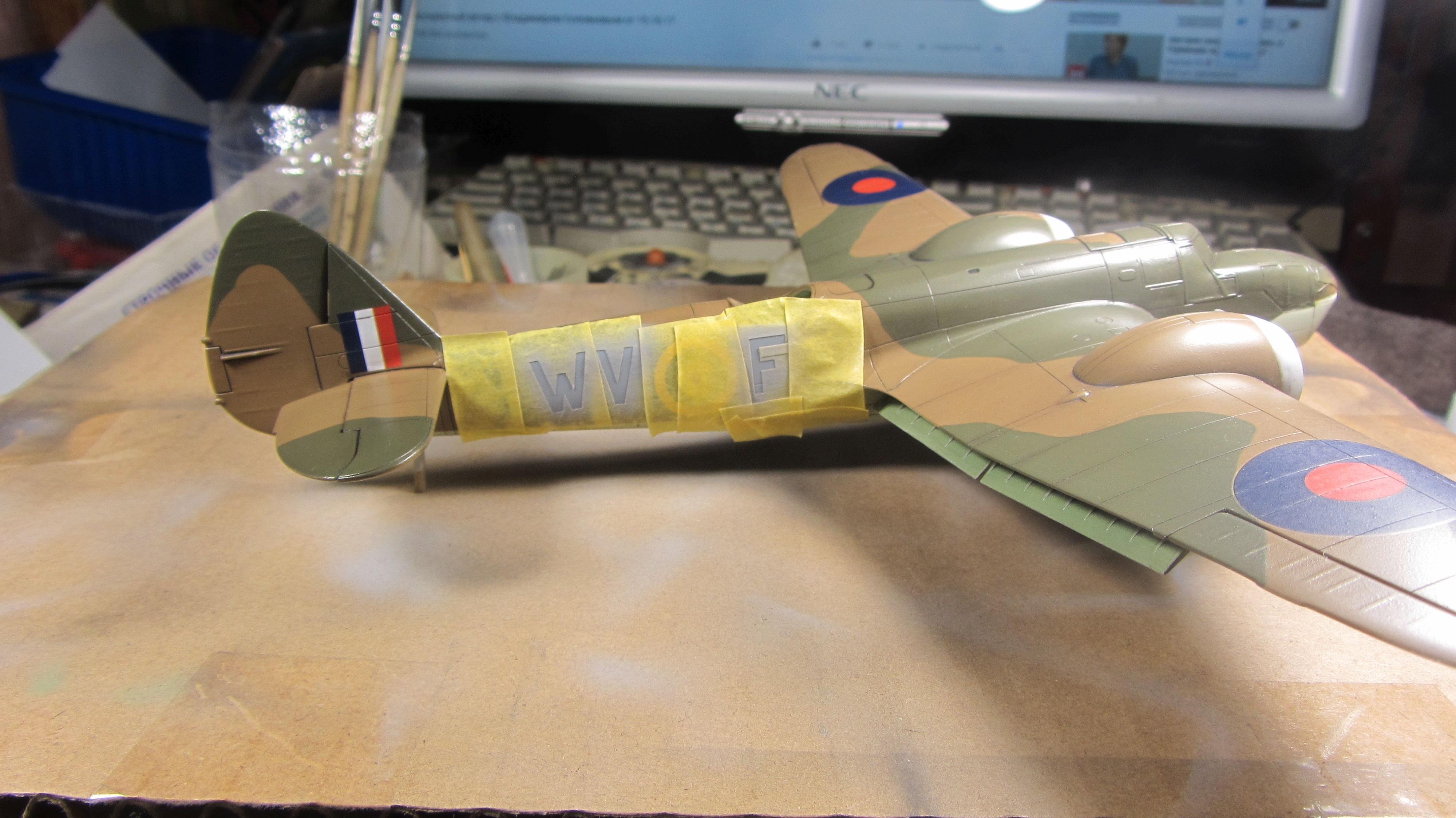

    Например, захотел я себе именно вариант Бленима R3843 WV@F, который во время Цирка 81 сбросил протезы для Бадера. Отрисовал по фоткам. Отпечатали. В итоге, как говорится "Ожидание и Реальность":
    SPOILER
    Click image for larger version  Name:	32.png Views:	0 Size:	250.5 KB ID:	12899Click image for larger version  Name:	33.jpg Views:	0 Size:	4.41 MB ID:	12900

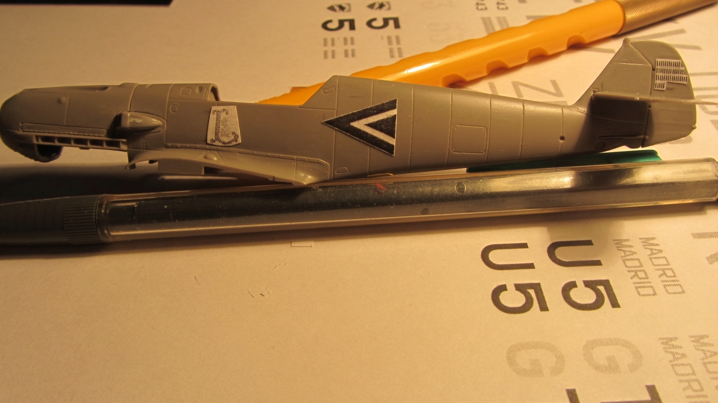

    На кокардах видно как на жёлтом появляется растр при попытке напечатать не лимонной по умолчанию в принтере краской, а жёлтым нужного оттенка

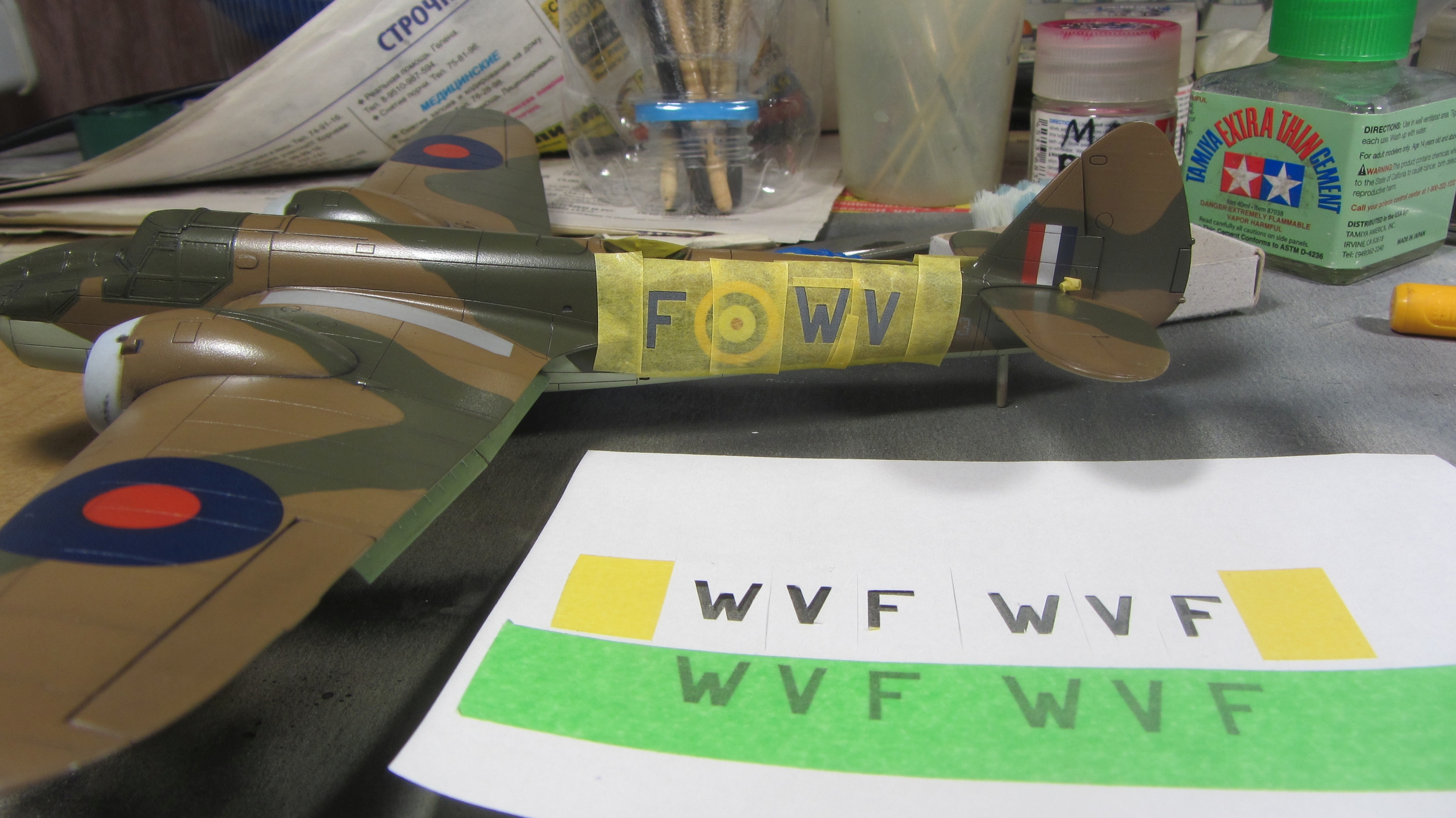

    На модели такой код выглядел как вырезанный из советской газеты, поэтому пришлось исправлять краской:
    SPOILER
    Click image for larger version  Name:	IMG_6717.jpg Views:	0 Size:	4.15 MB ID:	12901Click image for larger version  Name:	IMG_6749.jpg Views:	0 Size:	3.78 MB ID:	12902Click image for larger version  Name:	IMG_6757.jpg Views:	0 Size:	3.93 MB ID:	12903Click image for larger version  Name:	IMG_8674.jpg Views:	0 Size:	3.47 MB ID:	12904Click image for larger version  Name:	IMG_6755.jpg Views:	0 Size:	3.85 MB ID:	12905
    Понятное дело, что мелкий серийный номер таким образом не исправишь Но в реале из-за его размеров растр на нём не так и виден.

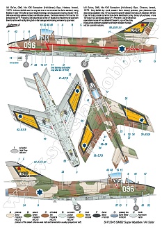

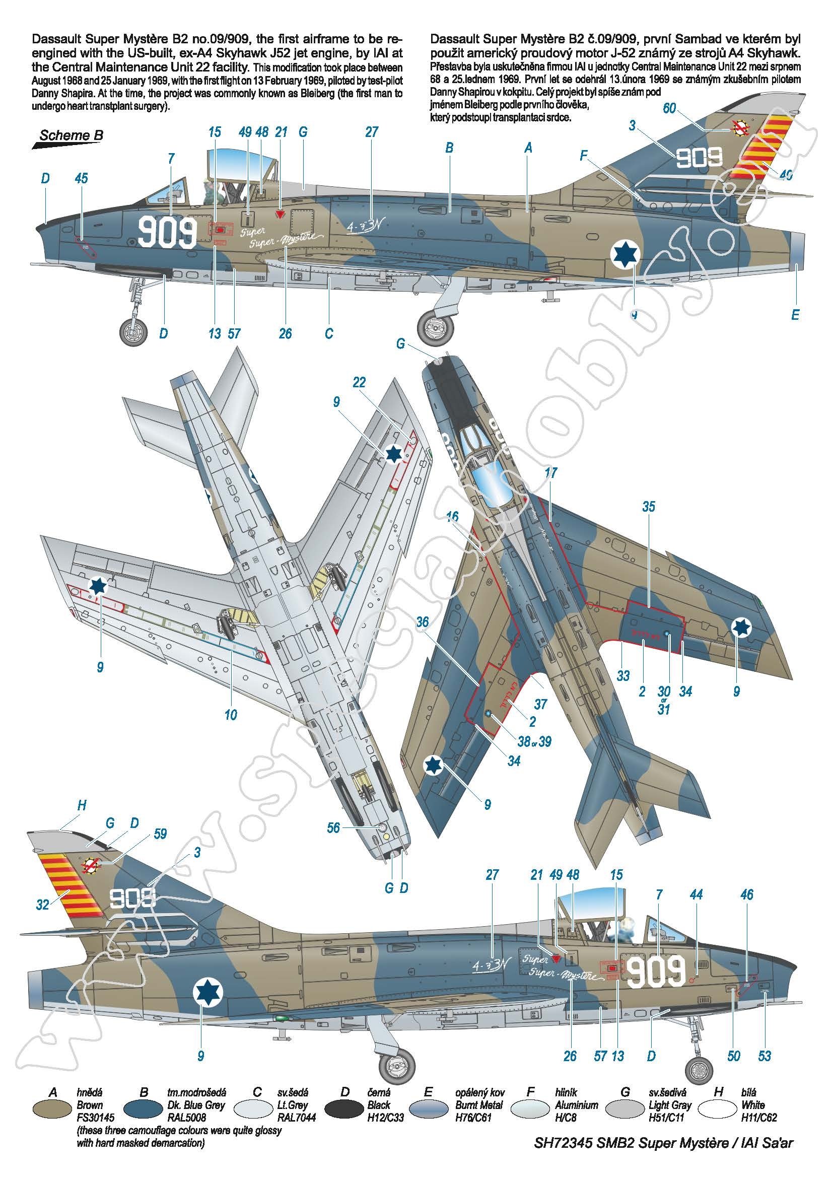

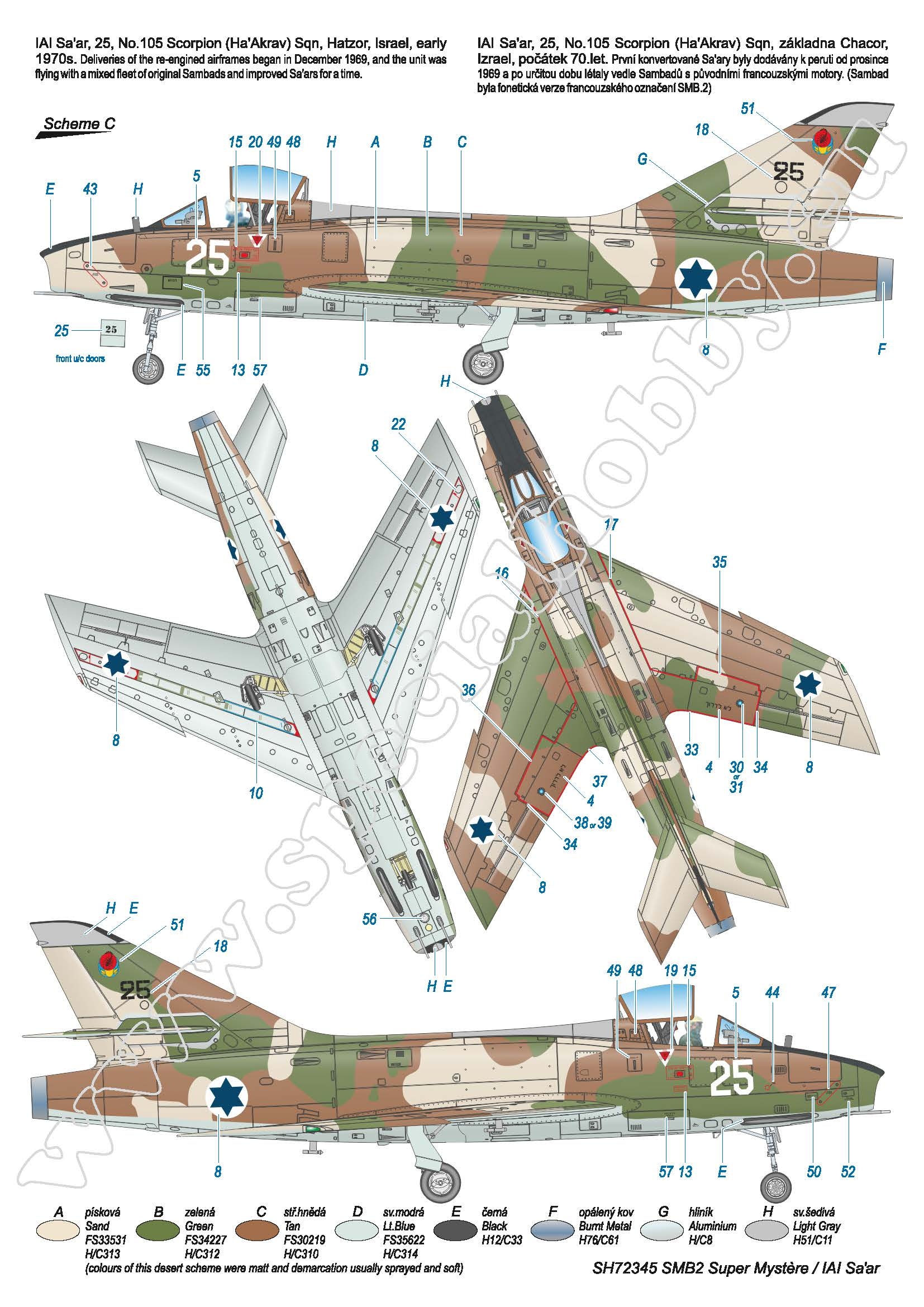

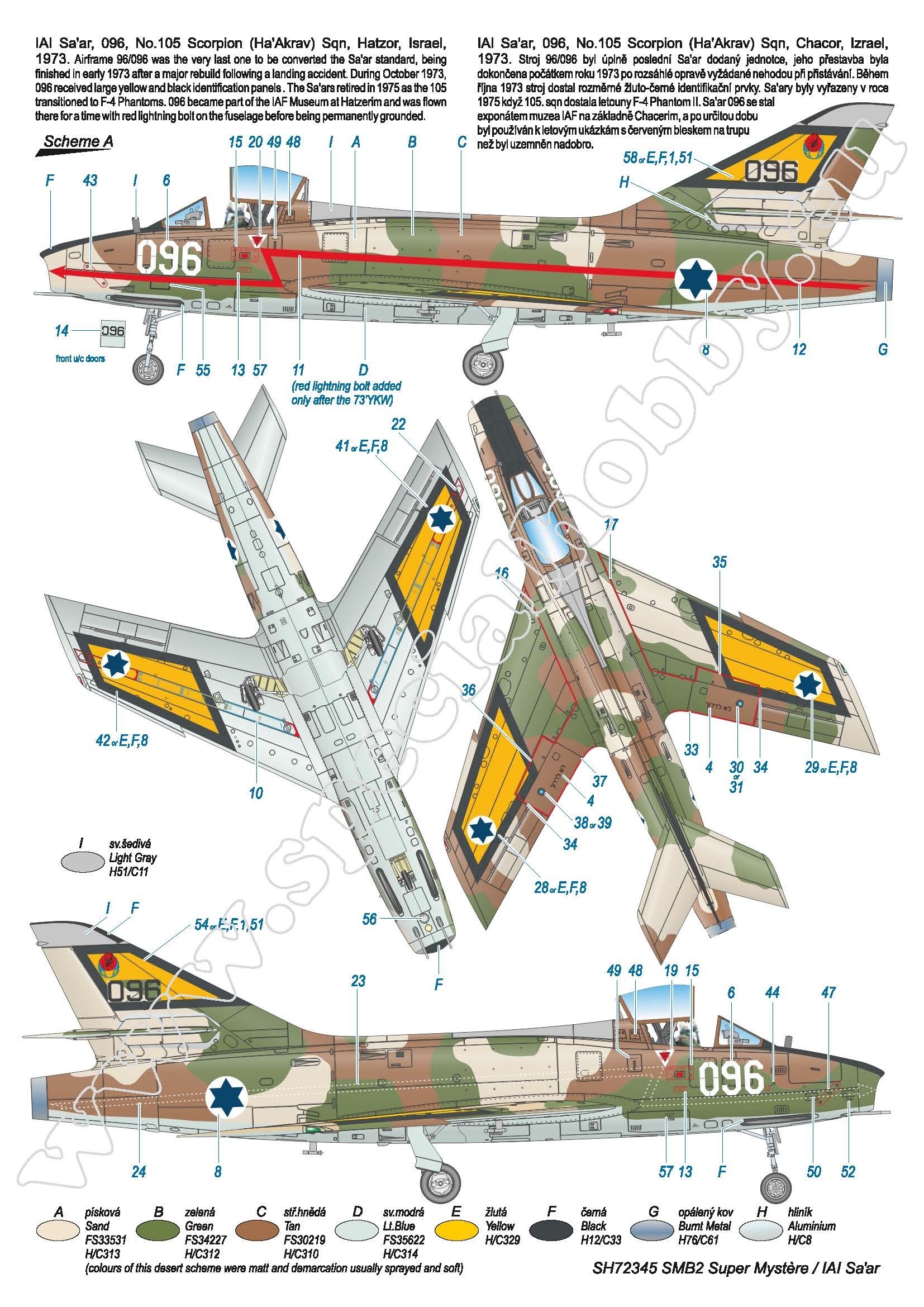

                На днях товарищ подарил мне такую модель от Special Hobby:
                https://www.super-hobby.ru/products/...re-Israel.html
                С такими израильскими вариантами:
Name:	из 1070635-53-instructions_Страница_1.jpg
ID:	16763Click image for larger version
Name:	из 1070635-53-instructions_Страница_2.jpg
ID:	16764Click image for larger version
Name:	из 1070635-53-instructions_Страница_3.jpg
                Честно сказать, для меня этот самолёт вообще мало знаком и чем то значим. Поискав в сети чего-нибудь о их боевом применении во всех этих бесконечных арабо-израильских войнах, и в т.ч. в Гондурасе , качнув пару книг о нём, так ничего более-менее детального о нём не нашёл
                Пока остановился на первом варианте с жёлтой маркировкой: IAI Sa'ar, 096, No.105 Scorpion (Ha'Akrav) Sqn, Hatzor, Israel, 1973. Может кто подскажет где поподробнее почитать о каких-то боевых эпизодах связанных с этой техникой.
