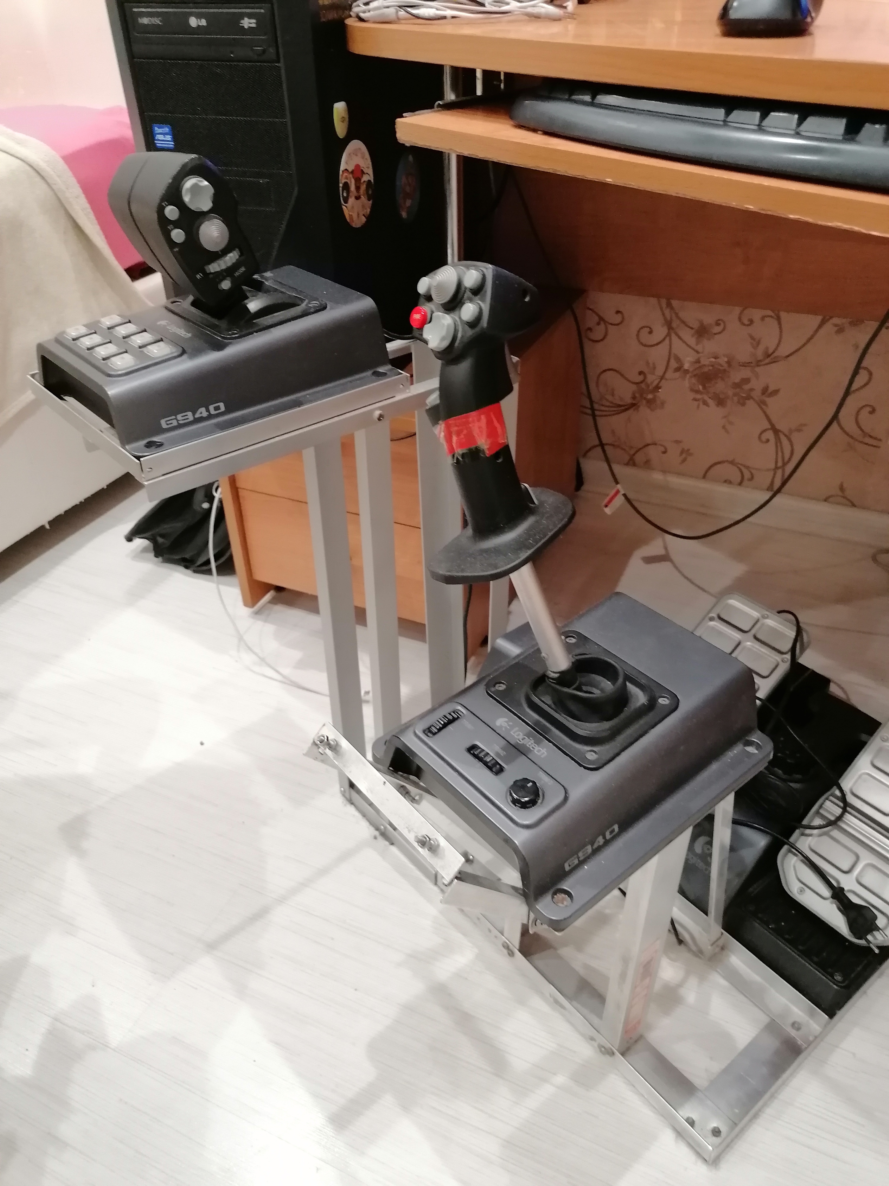

    О! У меня он есть! Самый крутой джой, из тех что был за 20 лет!
    Но неясен вопрос.

                      Михалыч, а моторчикам твоим хреново не будет от такого удлинения?
                        #12
                        ну.. не думаю. Усилие то то же!
                        да и удлинение сантиметров 10, не больше.

                          А с проводами как, перепаивал?
                            #14
                            Ага. Купил многожильные, аккуратно отрезал, надставил и все. Работы на несколько часов.
                            Саму платформу делал дольше, неделю наверное, на балконе. Уголки в магазине купил, трубку тоже. Дюраль пилится и сверлится легко.
                              #15
                              Михалыч, расскажи поподробнее о распиле ручки, как там провода проходят, есть ли свободный ход, сколько их и по цветам что.
