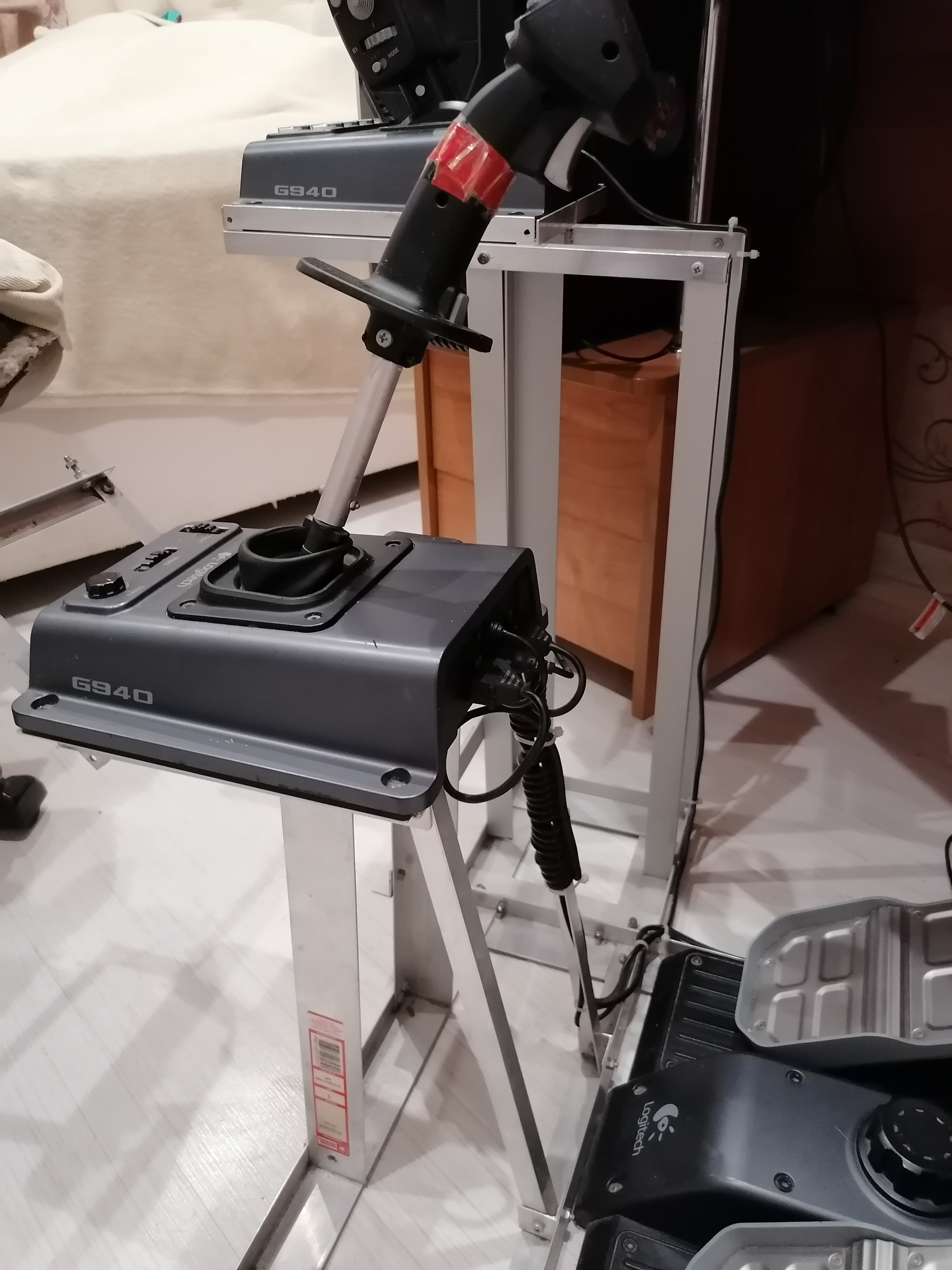

    Михалыч, расскажи поподробнее о распиле ручки, как там провода проходят, есть ли свободный ход, сколько их и по цветам что.
    ручку распиливать не надо, она разбирается. Там (ЕМНИП) 2 кабеля - основной, и от верхнего блока микроджоя. аккуратно отрезаешь, зачищаешь, припаиваешь так же - просто по цвету подобрать такие же, и все. Места там достаточно, что бы "уложить" запас нового кабеля, немного вытянуть его или наоборот, заправить. Трубку подобрал по диаметру, подошла удачно, ничего подтачивать не пришлось. Потом, так же снизу. На пару часов работы, только аккуратно делать надо.
    Длинную делать не стал, ибо тогда кнопки и ползунки на джое будут внизу, неудобно.

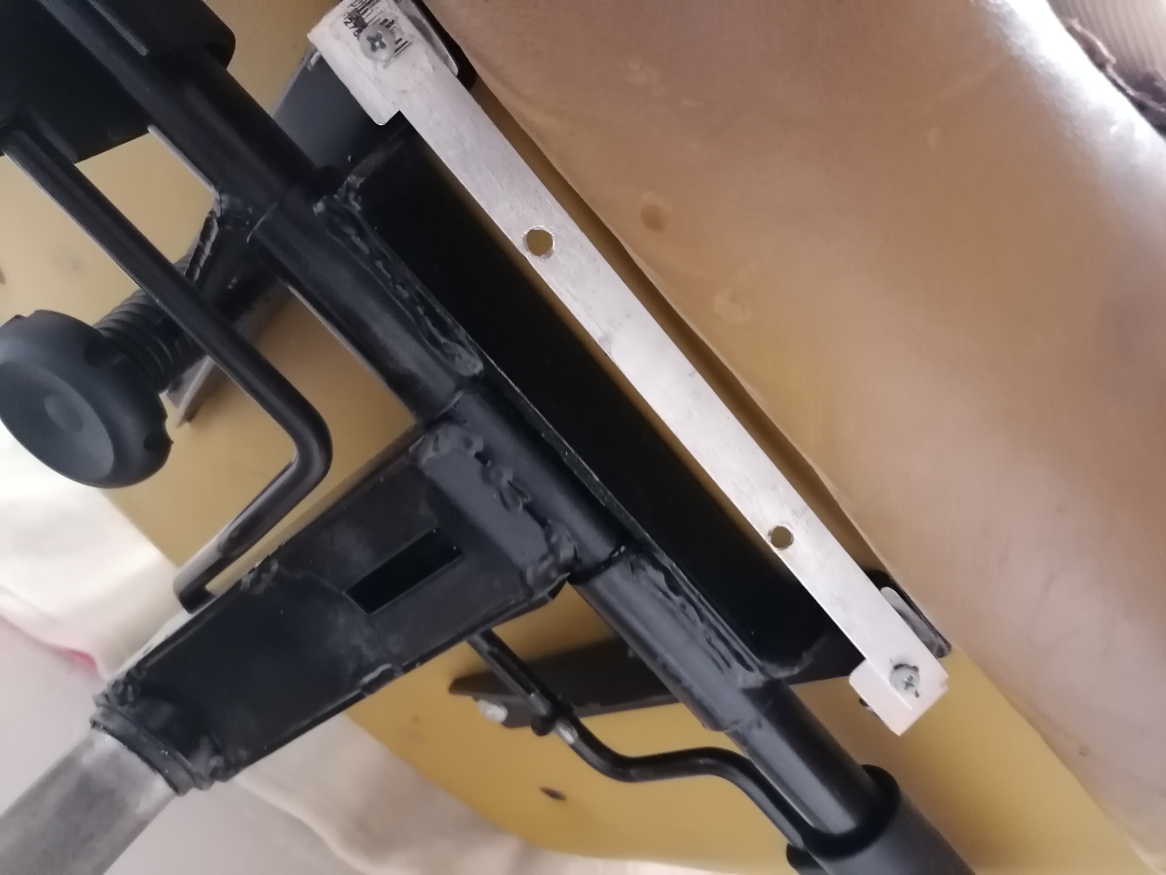

    Нюанс! пришлось сделать крепеж к креслу. Иначе вся конструкция будет ездить по полу.
    Могу детально отснять свое вечером, если интересно.

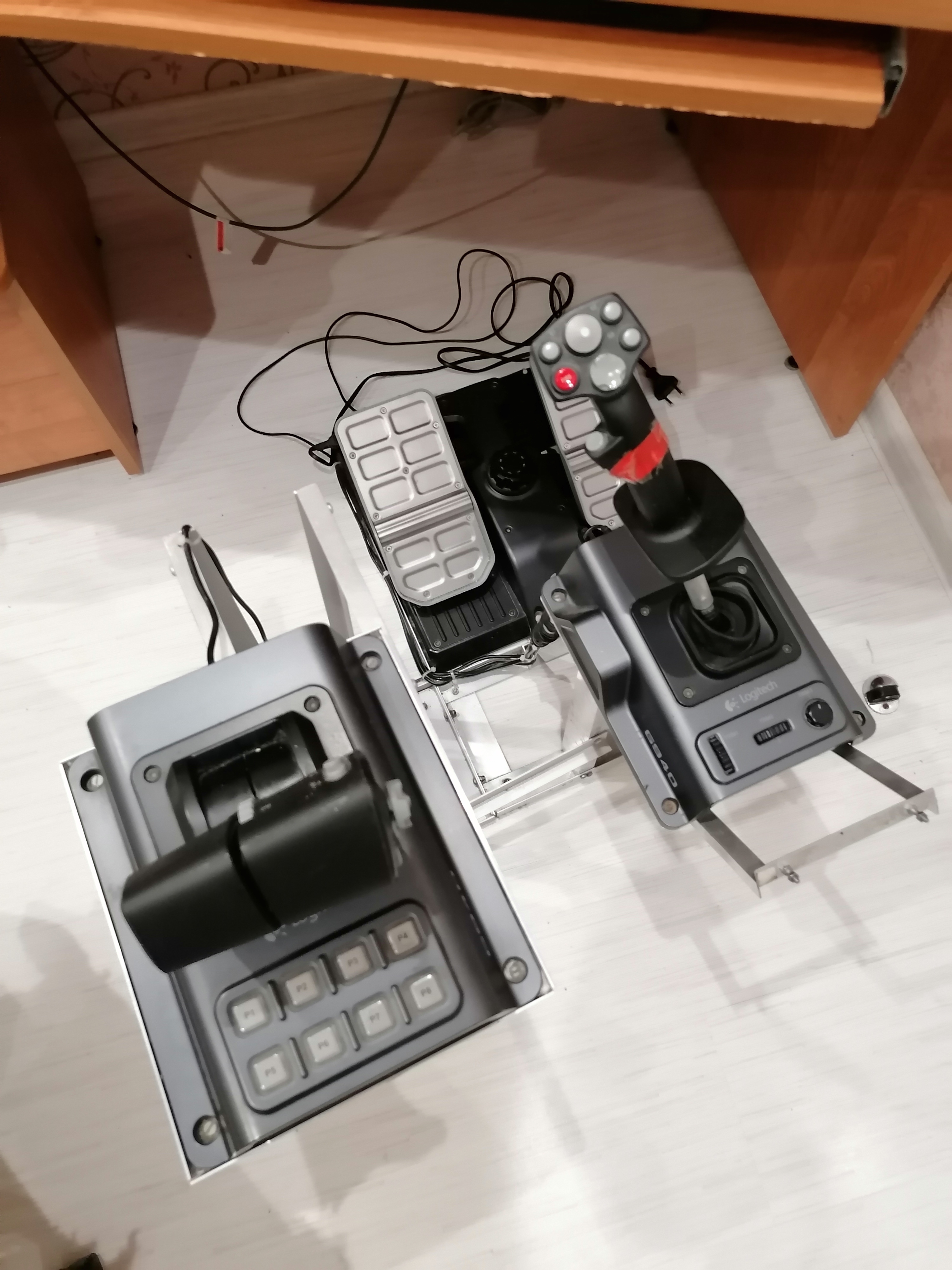

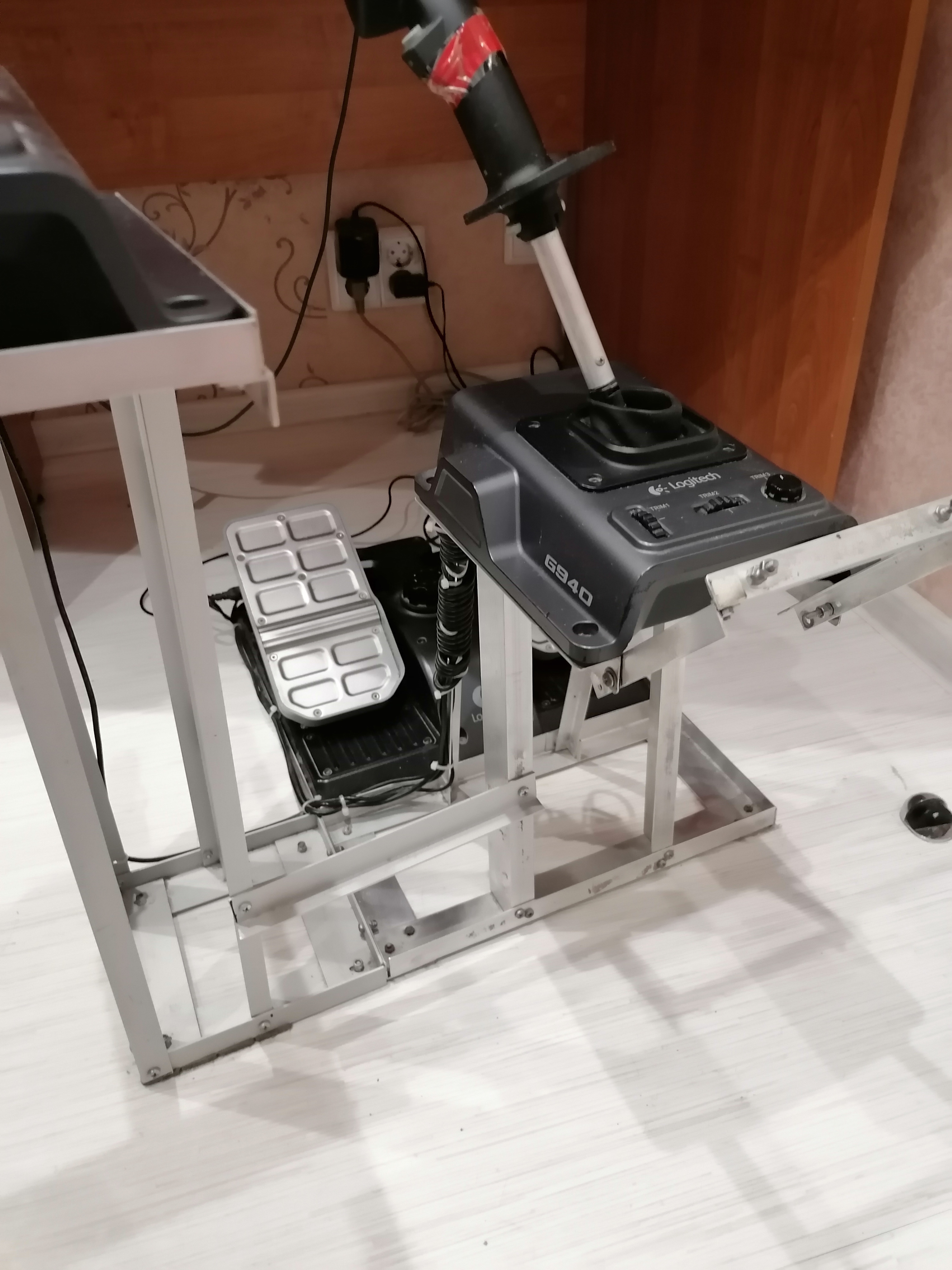

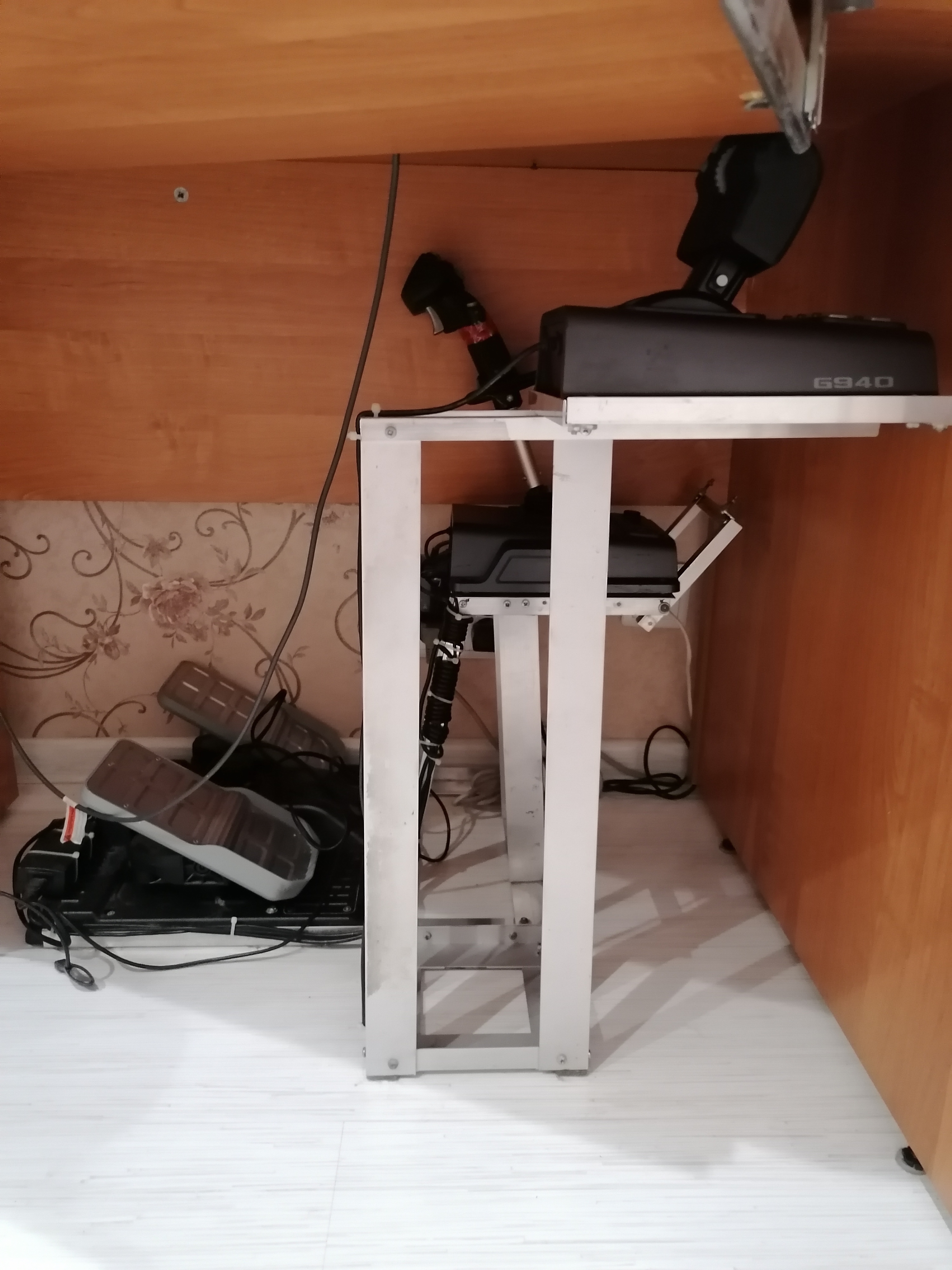

              Значит вот.
              Сложенное положение и далее деталиClick image for larger version

                Крепление к креслу Click image for larger version

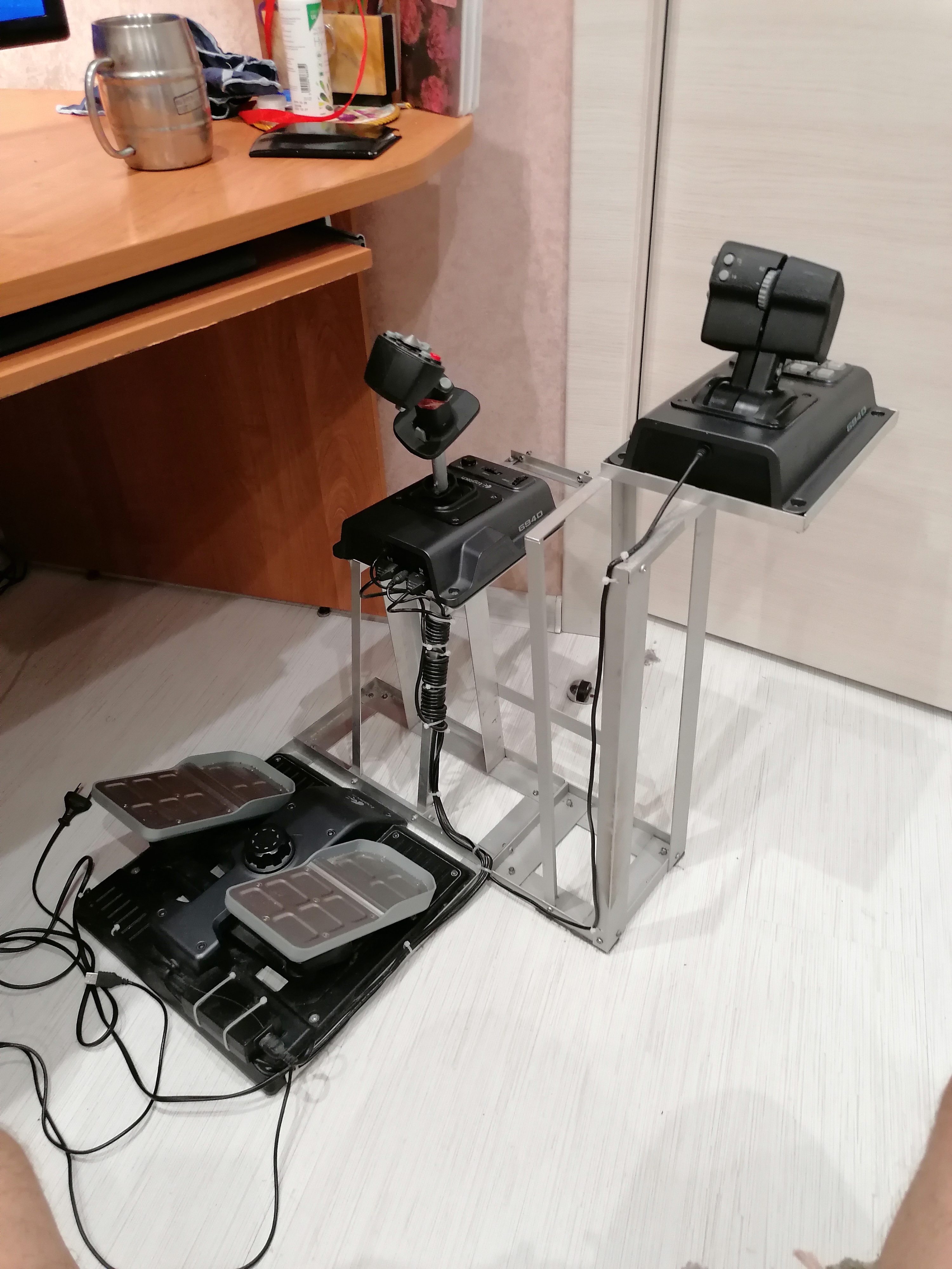

                  #23

                    Кружка зачёт)). С каркасом вроде понятно, не совсем понятно, как ручка разбирается. Дело в том что я сейчас не дома и буду только в ноябре. Вот интересуюсь, тоже удлинить хочу.

                      на старом кресле было так:
