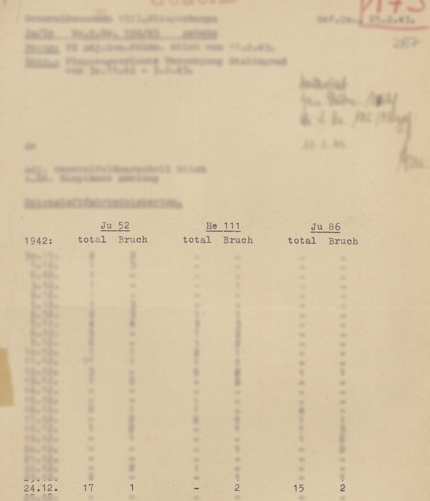

                  Список потерь транспортников Сталинградского моста по дням, документ из BAMA, подписан в марте 43-го. Выделил 24 декабря, т.е. рейд на Тацинскую
