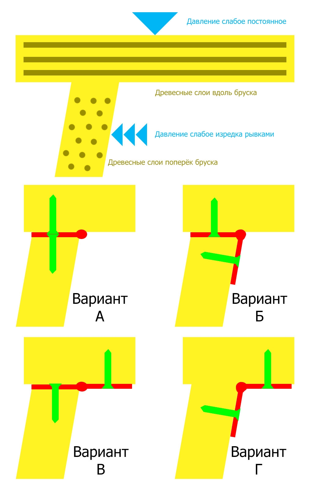

    Необходимо соединить 2 деревянных бруска металлической петлёй, при этом нагрузка на бруски и петлю различается, хотя более статическая, чем динамическая (столешница и ножки).
    Вопрос: какой вариант крепления петли более надёжен и почему? (картинка кликабельна)

    г)
      а ) ориганольно.
      г)
        Так мебельная петля же. "Ножки столика должны складываться внутрь" - и с таким требованием вариантов крепления всего 4 остаётся.
        P.S. Вот тоже есть ощущение, что Г крепче. Но одна голова хорошо, конечно...
      Красное-это металл?Я обычно как на г) делаю,но я не уверен)) А и Б разрушение прочности. В сложен. Так что выбрал бы Г.
      Я с позиции остеосинтеза,хотя у меня нет такого образования,и я не делаль...
        Да, металлическая мебельная петля, которая складывается (в утолщении ось).
        Мне тоже кажется, что Г лучше, но я предпочёл спросить тех, кто может подсказать дельное.

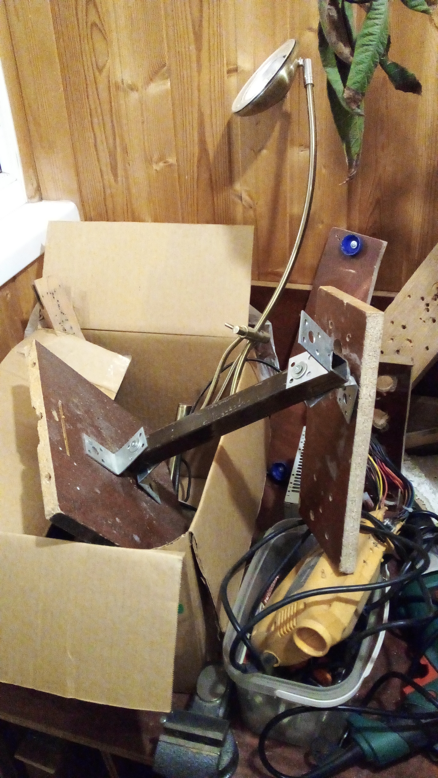

      Об эту штуку недавно споткнулось и упало 110 кг тупости,на НГ.Саморезы на 2*3.5. Были бы больше-было бы хуже.
      ЗЫ не могу фотку загрузить,туплю,я на больничном...Click image for larger version

        Лично я оцениваю прочность как хорошую...с учетом конструкции..
        Судя по отсутствию изгиба на левых уголках, и меньшей длинны балки, чем правые уголки, и одном осевом болте с каждой стороны - эта конструкция качающаяся, или тоже складывающаяся?

        Это лень и подставка под джойстик.Ну т.е. подставка не должна иметь изначально высоких нагрузок. Потому саморезы мелкие.Я на нее присел,споткнувшись. Результат на фото. Как по мне-очень хороший результат.Я мог бы и глобальней сделать,ток зачем?Ну и ушиб был бы сильней)))))
