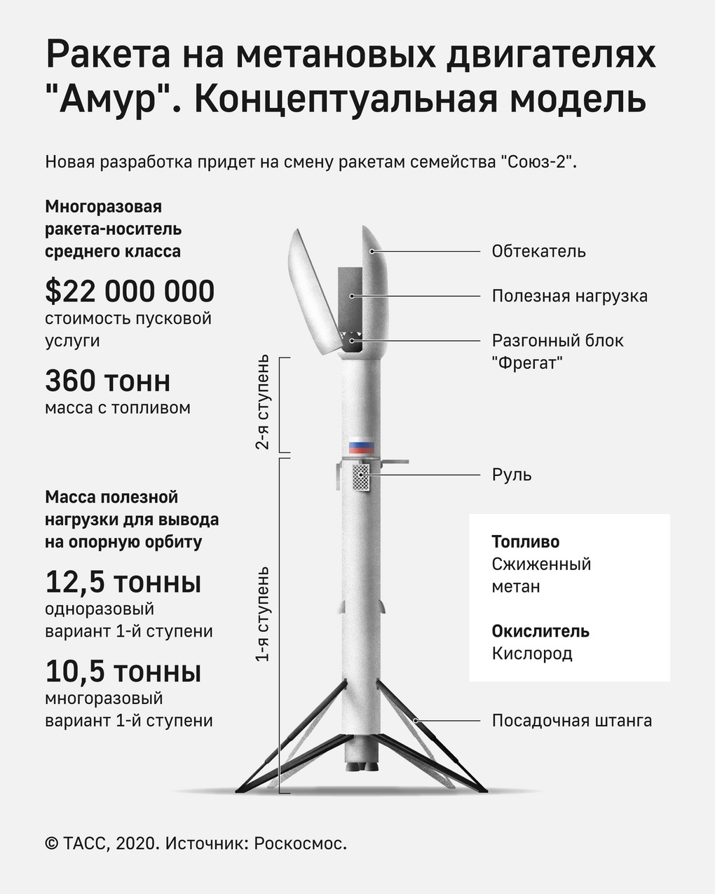

    Роскосмос и ракетно-космический центр "Прогресс" подписали 5 октября контракт на разработку эскизного проекта космического ракетного комплекса с новой ракетой-носителем "Амур". Носитель станет первой российской многоразовой ракетой на метане. Одна из особенностей проекта — "Амур" будут создавать под заданную стоимость пусковой услуги $22 млн. Также ракета получит беспрецедентный уровень надежности. Запускать перспективный носитель планируется с космодрома "Восточный" в Амурской области. Программа создания носителя одобрена на заседании научно-технического совета госкорпорации с участием гендиректора Роскосмоса Дмитрия Рогозина.

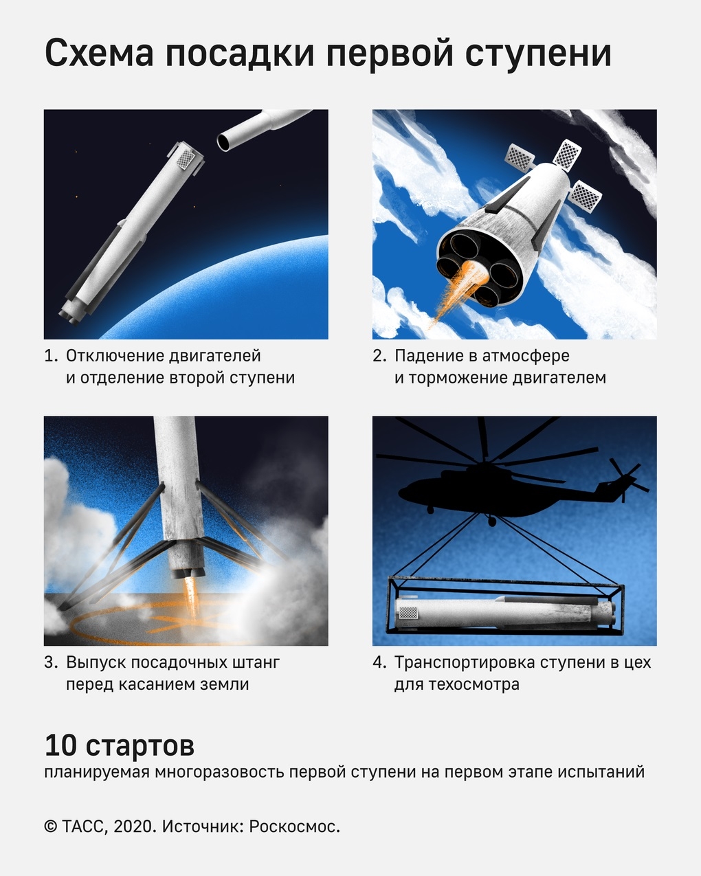

    Инфографика ТАСС

    Как рассказал Пшеничников, по предварительным расчетам, метановый "Амур" получит взлетную массу около 360 тонн, высота ракеты будет достигать 55 метров, диаметр составит 4,1 метра. Носитель будет иметь возвращаемую первую ступень и вторую однократного использования, обе будут оснащаться метановыми двигателями. Многоразовый блок получит посадочные штанги, а также аэродинамические решетчатые рули. Это оборудование может быть снято для запуска в традиционной одноразовой версии. С возвращаемой ступенью "Амур" будет способен выводить на низкую околоземную орбиту до 10,5 тонн полезного груза, против 8,5 у ракет серии "Союз-2". В одноразовом варианте "Амур" поднимет на туже орбиту уже 12,5 тонн.
    "Одной из характерных особенностей новой ракеты станет большой головной обтекатель, его диаметр составит до 5,1 метра. Мы закладываем характеристики по обтекателю таким образом, чтобы он мог отвечать требованиям современных и перспективных космических аппаратов, кроме того, предполагается обеспечить повторное включение второй ступени или ее глубокое дросселирование, что, в свою очередь, обеспечит возможность кластерных запусков. Все эти решения направлены на повышение конкурентоспособности создаваемого изделия", — пояснил Пшеничников.
    По подсчетам отраслевых институтов, деталей в ракете "Амур" будет минимум в два раза меньше, чем в серии ракет сходного класса "Союз-2" — предварительно, 2 тыс. деталей в "Амуре", против 4,5 тыс. деталей в "Союзах". В качестве примера специалисты привели топливный бак будущей ракеты — он фактически будет один для двух разных компонентов топлива, просто разделенный перегородкой. Это связано с тем, что температура сжижения метана и кислорода примерно одинакова.
    В результате мы существенно упрощаем конструкцию и уменьшаем число сборочных единиц — по сравнению с "Союзом" их будет примерно в два раза меньше. Это важно с точки зрения надежности, а мы бы хотели, чтобы у нас ракета была безотказной, как автомат Калашникова

    Первая ступень "Амура" будет возвращаться на посадочные площадки, расчет места строительства которых сейчас ведется баллистиками в зависимости от траекторий полета новой ракеты с космодрома "Восточный". "Изначально мы придерживаемся существующих согласованных районов падения ступеней "Союза-2", но будем уточнять места посадки в рамках проектирования. Уже понятно, что посадочных площадок будет несколько, в том числе на самом Восточном. Несколько площадок будут располагаться на территории Хабаровского края, ближе к побережью Охотского моря", — рассказал Пшеничников.
    Инфографика ТАСС
    По его словам, после торможения в атмосфере ступень будет снижаться в район подготовленной площадки, маневрировать для точной посадки, затем открывать посадочные штанги и мягко приземляться за счет третьего включения центрального двигателя. Тут же на месте будет проводиться первичное техническое обслуживание многоразового блока ракеты. Как уточнил специалист, "на площадке будет минимум оборудования для первичного удаления компонентов топлива, через специальные технические отверстия будут подключаться шланги для выкачивания оставшихся паров метана и кислорода".
    Затем дежурный расчет посадочной площадки сложит штанги и рули ступени и обеспечит ее погрузку в транспортный контейнер. Перевозиться обратно на космодром блок будет двумя возможными способами — на внешней подвеске тяжелого транспортного вертолета Ми-26 или на грузовой платформе по железнодорожной ветке (при ее наличии в районе площадки приземления).
    По прибытии ступени в монтажно-испытательный комплекс (МИК) Восточного будет проводиться ее внешний осмотр, а также проверка работоспособности основных узлов и агрегатов двигателя. "Также мы планируем широко применять методы неразрушающего контроля, потому что разбирать двигатель ступени не имеет смысла. То есть в саму конструкцию многоразовой ступени будет включена необходимая и достаточная система датчиков, которая с гарантией позволит оценить ее состояние без демонтажа деталей", — отметил Блошенко.
