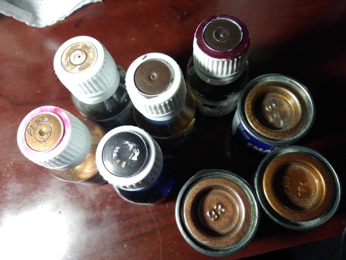

    Набрал всяких Аканов, Ревелловов, Хамбролов, но что-то никак нужного эффекта не добьюсь, всё как-то попсово выходит, прямолинейно. ((( А Валехо и Звезду как альтернативу даже не рассматривал.
    Вот, попробовал быстренько продемонстрировать :

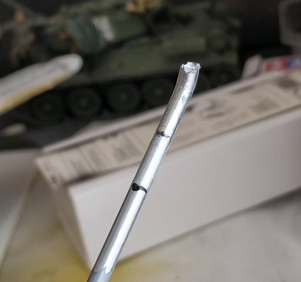

    глазами звездовский, как это не удивительно выглядит лучше остальных, но валехо похоже подсох в банке, а mr.Color - ом не умею толком красить, или не кисточкой его надо мазюкать.

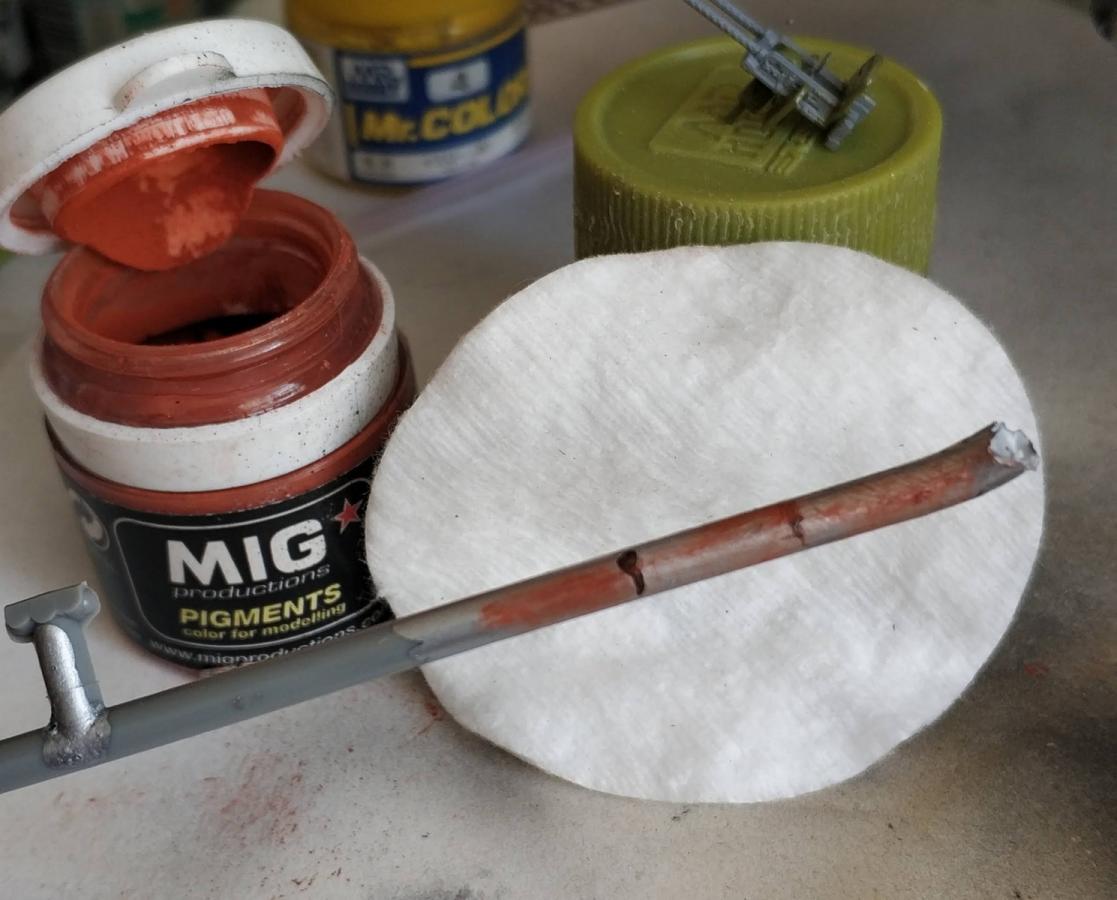

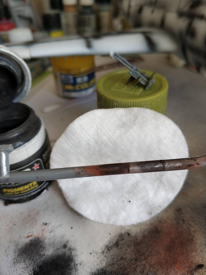

ID:	943 "ржавчиной" посыпал, ярковато, но его можно легко мешать с другими, и чёрным легко сделать потемнее.
    Ну и добавляю копоти -

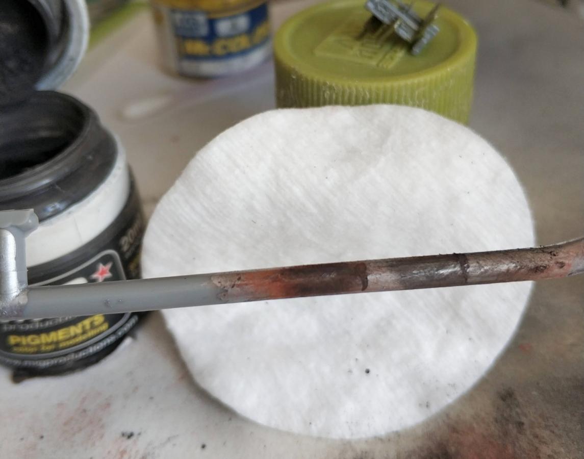

    Плюс у такого метода на мой взгляд - очень лёгкий контроль цвета и места нанесения - что куда, ну и получается довольно естественно - металл проглядывает через ржу и копоть.

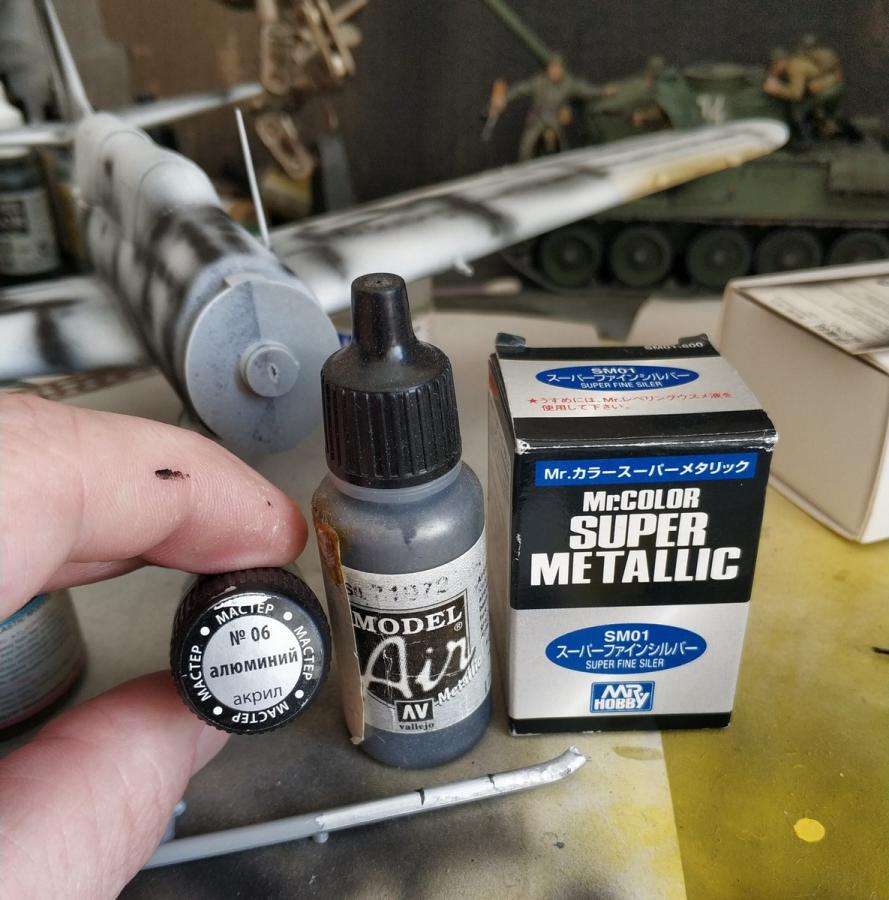

    Alclad II и AK Interactive.
    У меня есть пара баночек обоих, но пока не научился ими работать. Получается сомнительного вида поверхность всё время

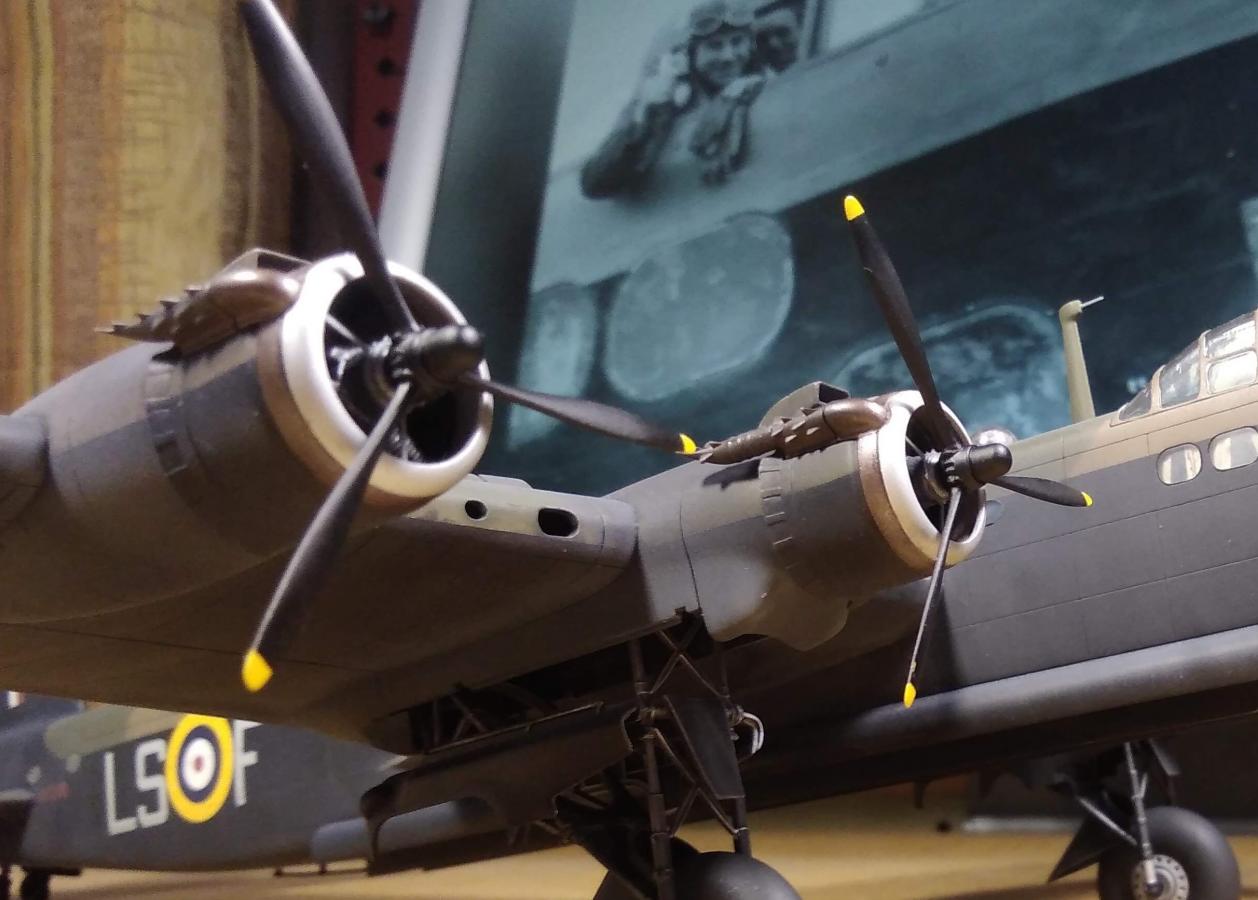

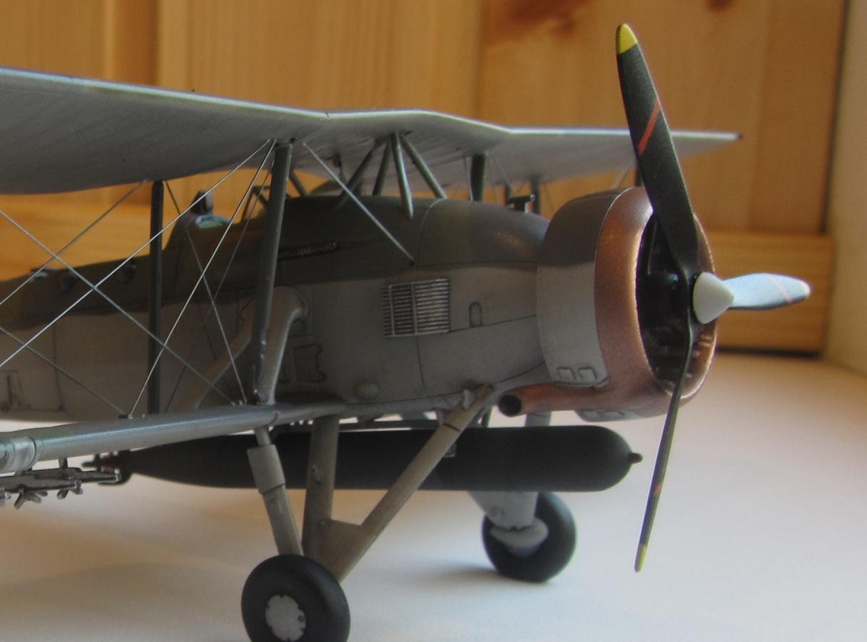

          Вот несколько лет назад красил кольцо у Суордфиша, емнип Ревелл, и вот, пару недель назад на Стирлинге пробовал мешать разные акановскиие:
          Click image for larger version  Name:	01.jpg Views:	0 Size:	74.1 KB ID:	988
          Click image for larger version  Name:	02.jpg Views:	0 Size:	95.6 KB ID:	989На Стирлинге мне больше понравилось. В принципе, на Суордфише можно подкрасить подтонировать, но я его уже в руки брать боюсь. Дёрнул меня чёрт на уже готовый, нанести ему нагар, и задел я им об настольную лампу, он вылетел из рук, упал сначала на компрессор, потом об ножку кресла - крылья и всякие мелочи отвалились, растяжки и тяги управления порвались... Хотел об стену добить. Но когда через какое-то время успокоился, восстановил, но торпедные прицелы уже не повесил.

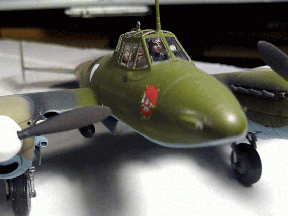

          Зы. Вот такие Звездовские краски я брал основные цвета для мелочёвки, в основном кабины и пилотов, но у них какие-то смешные цвета, особенно красный, то морковный, то бордовый, но только на красный ))) Ещё они темнеют при высыхании, и поэтому хрен намешаешь нужный цвет, что бы что-то подмазать. Поэтому для пилотов взял темперу, вот, осенью первый раз пробовал на морячках для Пе-2
            Эти гораздо лучше выглядят, чем звезда и валехо, прямо значительно . Но насколько понимаю - в реале эти коллекторы стальные, но всё время подгорело-поржавленные? В целом мне кажется довольно убедительно выглядят кольца.
            Здорово выглядит, а лицо с высветлениями/подтемнениями делал ? В кабине вообще очень живо смотрится.

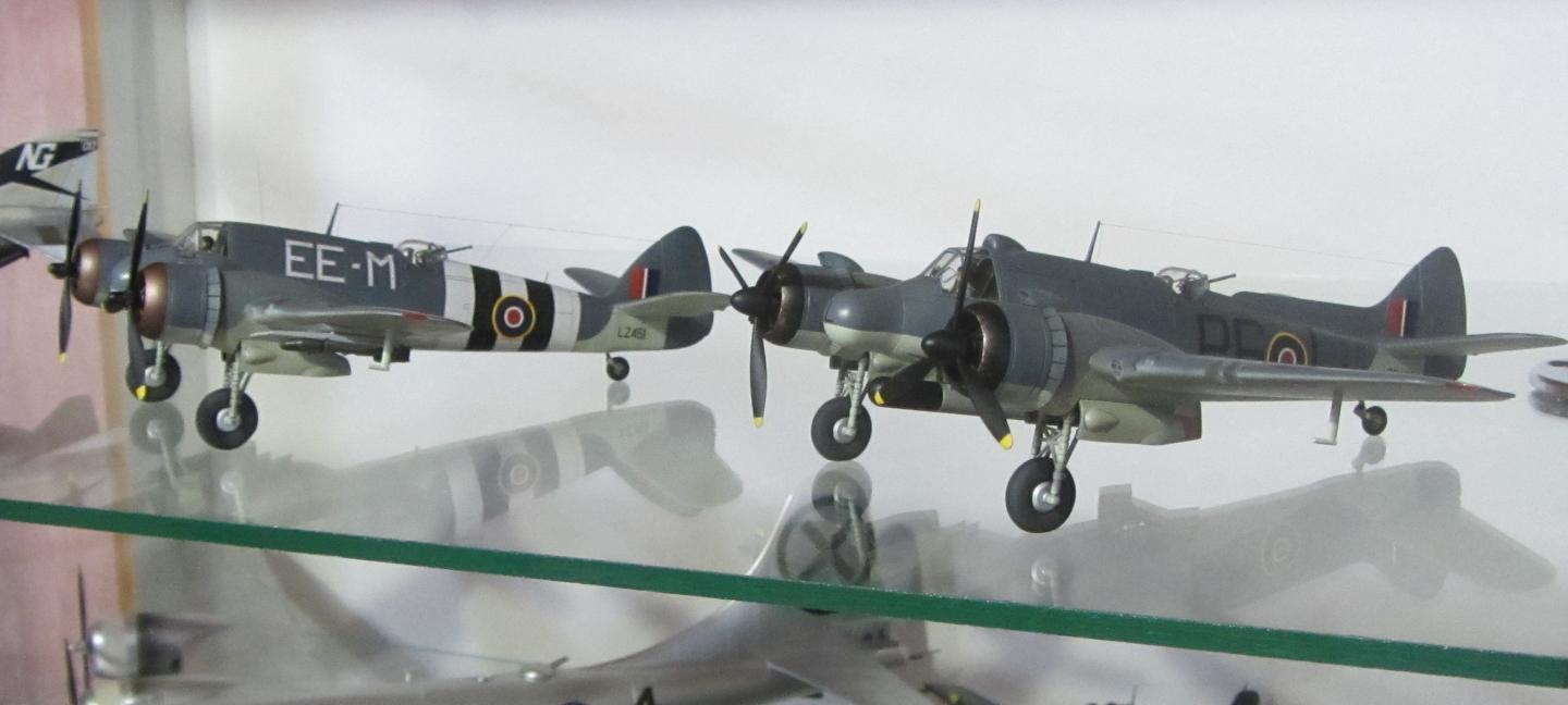

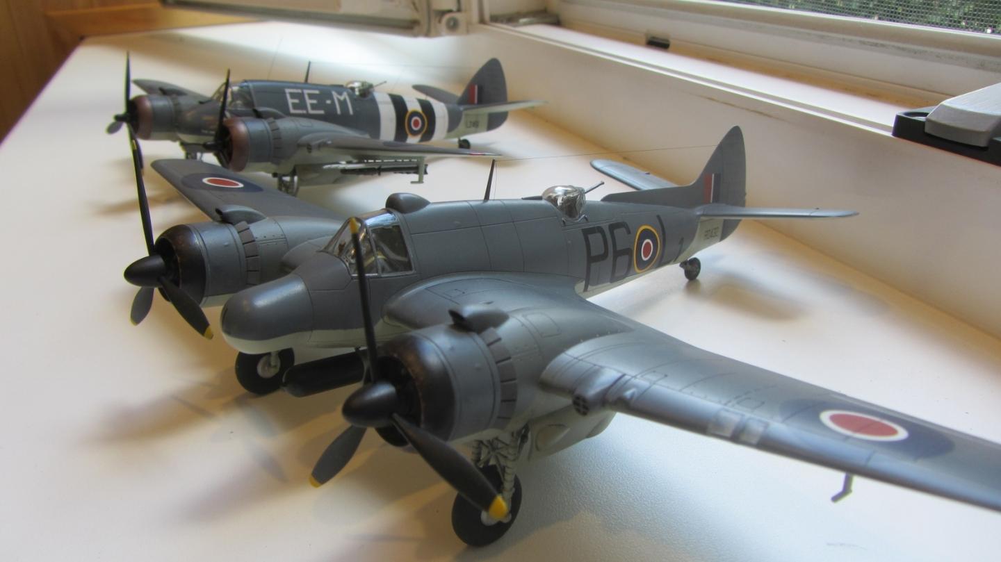

              Из какой-то специальной жаропрочной стали. Их и в чёрный красили. Вот как раз на своих Бо, одного оставил обгорелым, на другом покрасил в чёрный:

              Про кольца я собирал в своё время, даже статья Яна Хантли была.

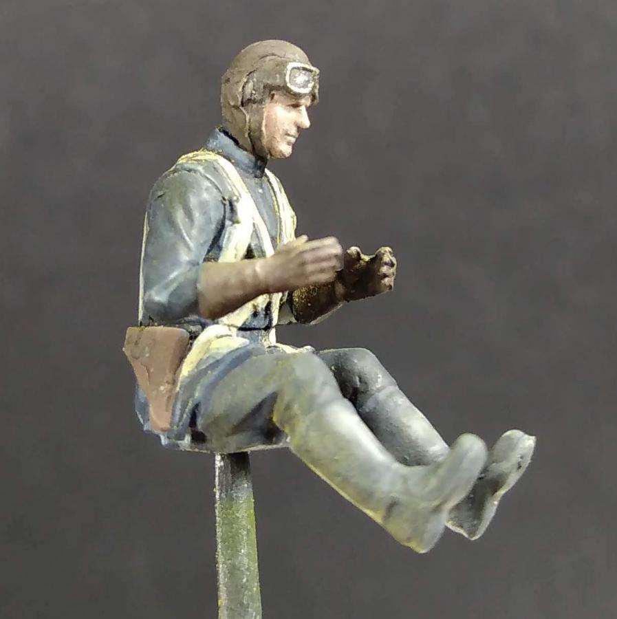

              У меня друг фигурки темперой красит, вот он мне и посоветовал купить набор для лётчиков и кокпитов, и посмотреть видео на ютуб, там где фигурки красят, вот я просто по этим видосам и красил. Там краска полупрозрачная, поэтому чуть-чуть меняя тон, проходишь несколькими слоями, а она сама проливается во все складки. Но в моём 72-м, только у сейчас Звезды лётчики годные - очень хорошая проработка мелочей в одежде и лицах. С удовольствием купил бы их отдельно, и жаль нет у них экипажей на союзников.
                Понятно. Мне здесь чёрный больше нравится, если честно.
                Да, здорово получился лётчик . Я, обычно их даже с литников не снимал, уж больно мелкие .
