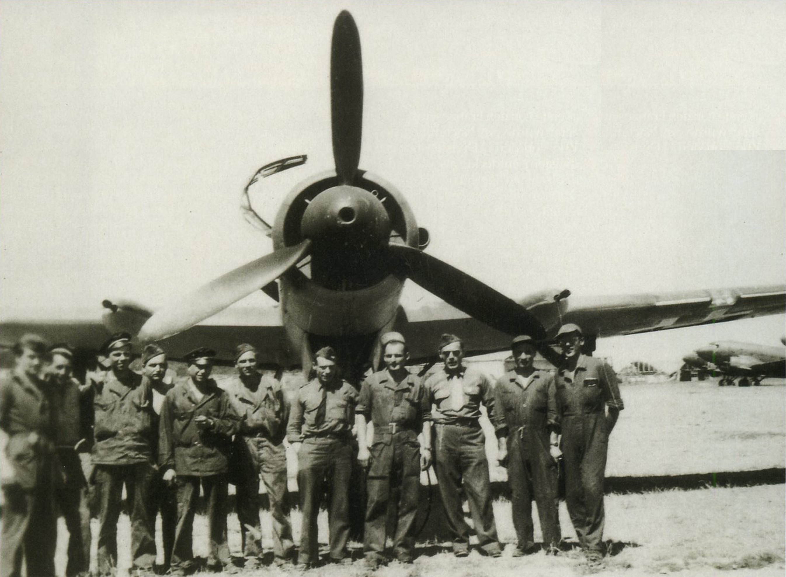

    аэродром Лион-Брон, июль 1945 года. Тяжелый истребитель Do 335 M14 должен был во чтобы то ни стало доведен до пригодного для полетов состояния. Персонал 83-й роты снабжения и ремонта позирует перед камерой после двух недель напряженной работы

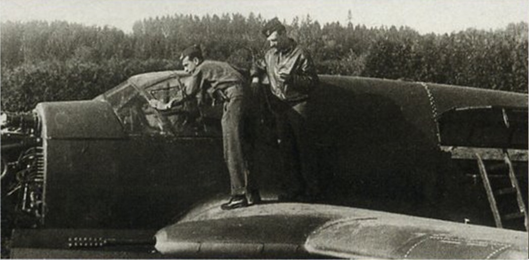

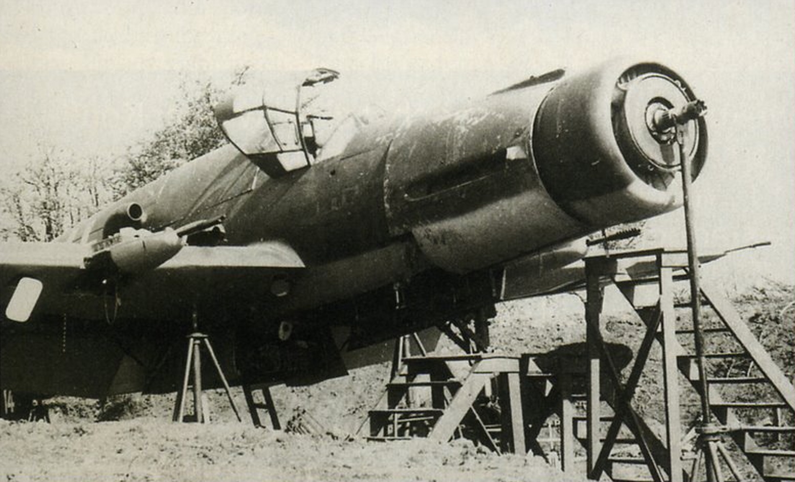

    тяжелый истребитель Do 335 M14 (военный номер RP+UQ) находился на аэродроме Менген, когда в конце апреля 1945 года немцы оставили этот аэродром. Справа на снимке показаны два французских солдата справа несут верхний киль с немецкой свастикой. Справа на снимке личный BMW профессора Клаудиуса Дорнье, который у него был «позаимствован» полковником Бадре
    еще один снимок Do 335 M14 (заводской номер 230014) в Менгене на территории, принадлежащей компании Dornier. Обратите внимание на бронированную часть кабины

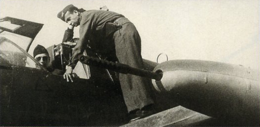

    Робер Паскаль (Robert Pascal) разговаривает с полковником Бадре (в кабине). Обратите внимание на черный треугольник с указанием октанового числа под передней панелью кабины и установленную в консоли крыла 30-мм автоматическую пушку МК 103

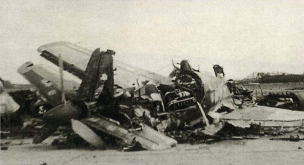

    еще одним трофеем французов был сгоревший в Фридрихсхафене (Friedrichshafen) тяжелый истребитель Do 335 A-12. Несмотря на то, что этот самолет был разрушен, французы использовали важнейшие элементы его конструкции этого самолета в качестве запасных частей для Do 335 М14 и Do 335 М17

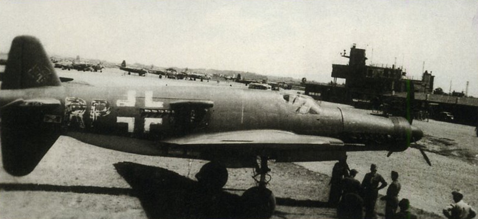

    Do 335 М14 напротив башни контроля за полетами аэродрома Лион-Брон, июль 1945 года. Французские авиатехники, имевшие опыт работы по техническому обслуживанию истребителя Arsenal VB-10 (этот самолет находился в расположенном неподалеку Виллёрбане (Villeurbanne), осматривают Do 335 М14. На самолете еще немецкие камуфляж и опознавательные знаки

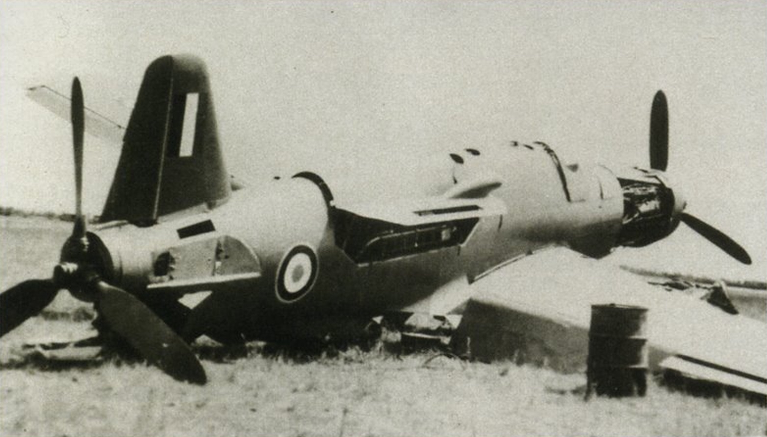

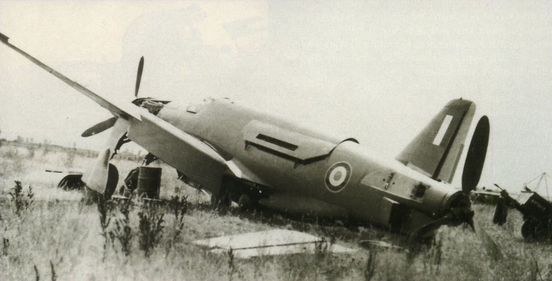

    поврежденный тяжелый истребитель Do 335 М14. Данный снимок был сделан сразу после того как Do 335 под управлением полковника 8 августа 1945 года совершил аварийную посадку, во время которой трофейный самолет задел поврежденный В-26 (американский бомбардировщик плохо различим на фотографии между воздушным винтом и маленьким прицепом)

    Do 335 М14 сначала ударился о В-26 Marauder носом и затем правой консолью крыла. В то время Do 335 М14 был окрашен также как и Arsenal VB10-01, предположительно это немецкая краска RLM 02 Grau (Серый цвет)

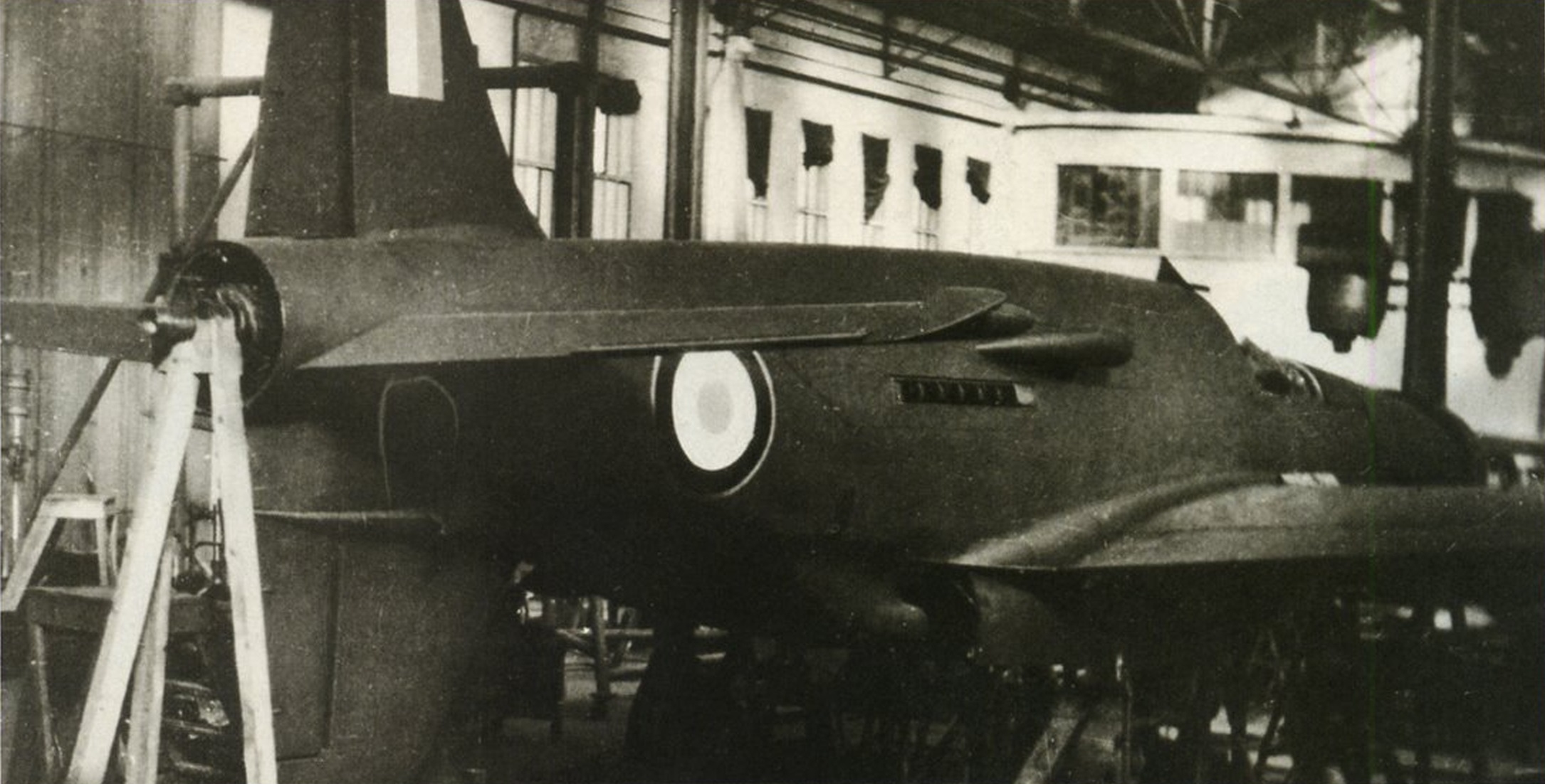

    ремонт самолета на заводе государственной авиастроительной компании SNCASO, Суренес (Suresnes), занял довольно много времени. На данном снимке Do 335 М14 в светло-серой окраске с обозначением «Do 335 № 1». Новые правая консоль крыла и правая стойка шасси уже установлены. За тяжелым истребителем Dornier находится фюзеляж легкого транспортного самолета SO 90

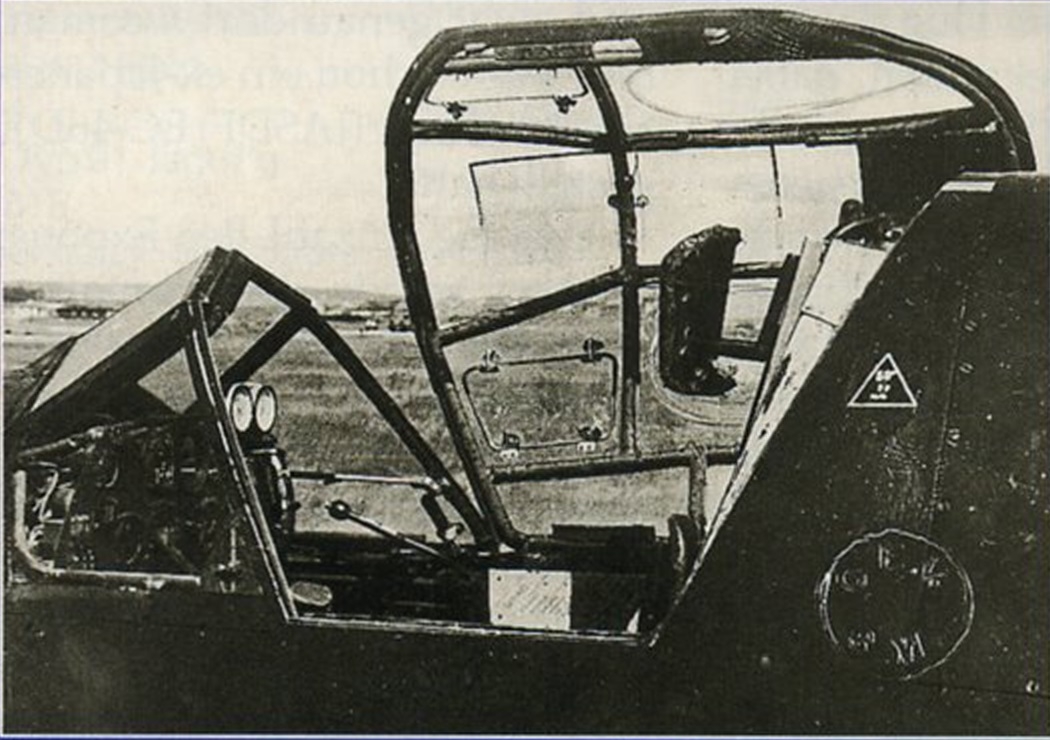

    кабина «Do 335 №1» с оригинальными приборами, однако гироскопический прицел Revi EZ 42 снят и заменен двумя французскими приборами с белыми шкалами
