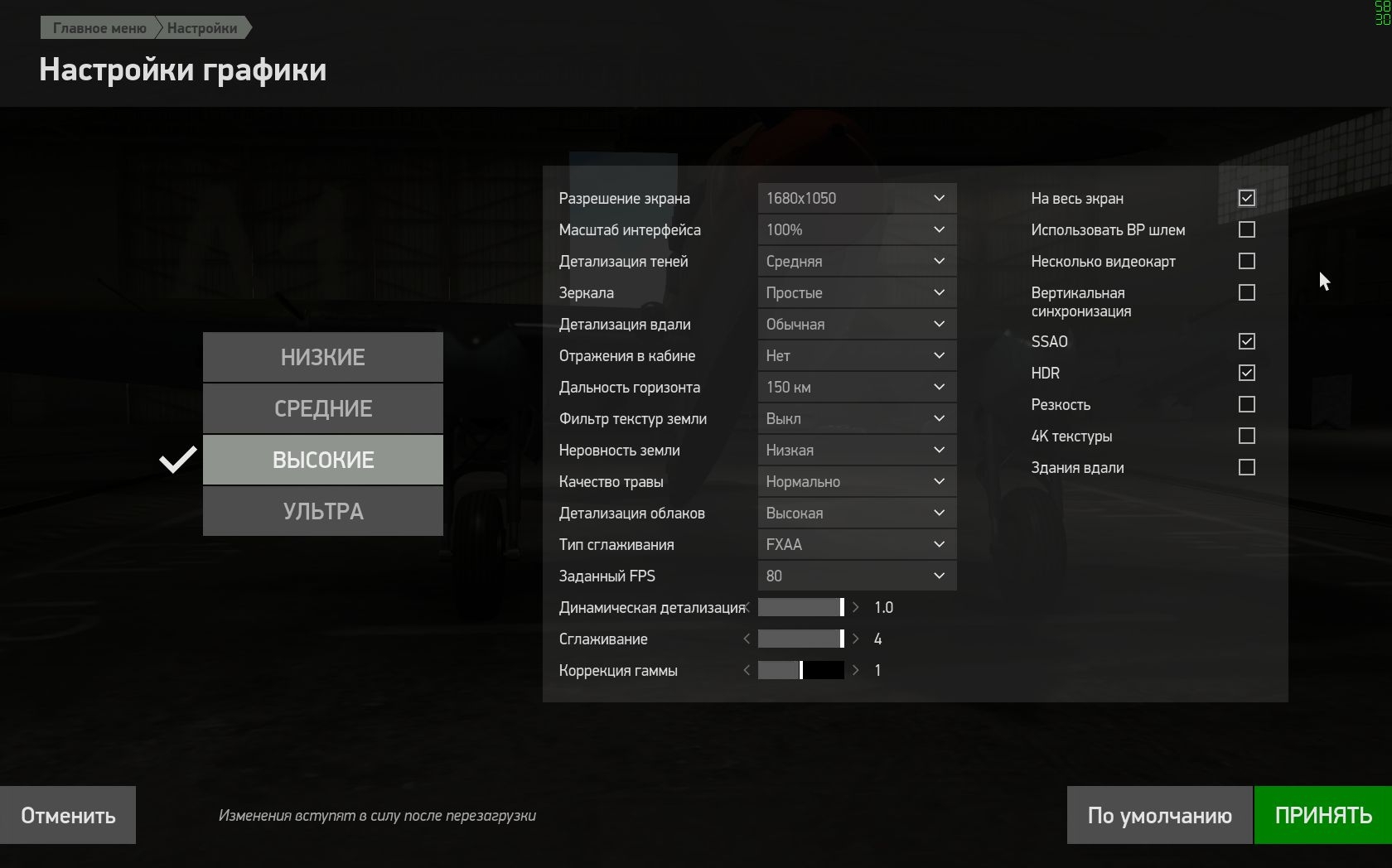

                  Наконец полетал 4.504.
                  Вроде каких то тормозов не заметил ни на посадке, ни на штурмовке. Может потому что графика подрезана?
                  З.Ы. Трекир так же тормозит при первом осмотре(винт), кстати точно так же ведёт себя X-Plane,
