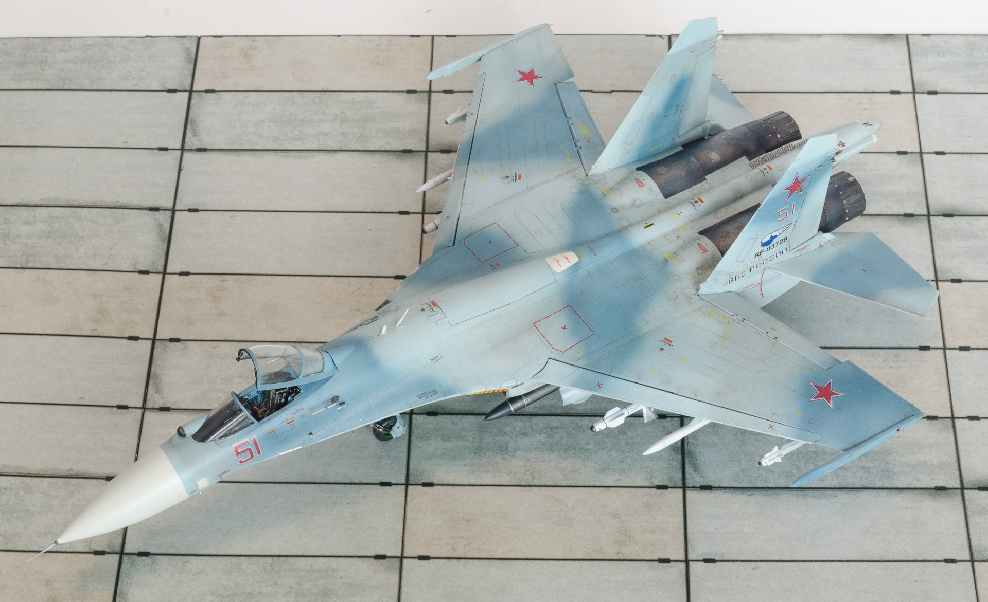

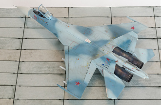

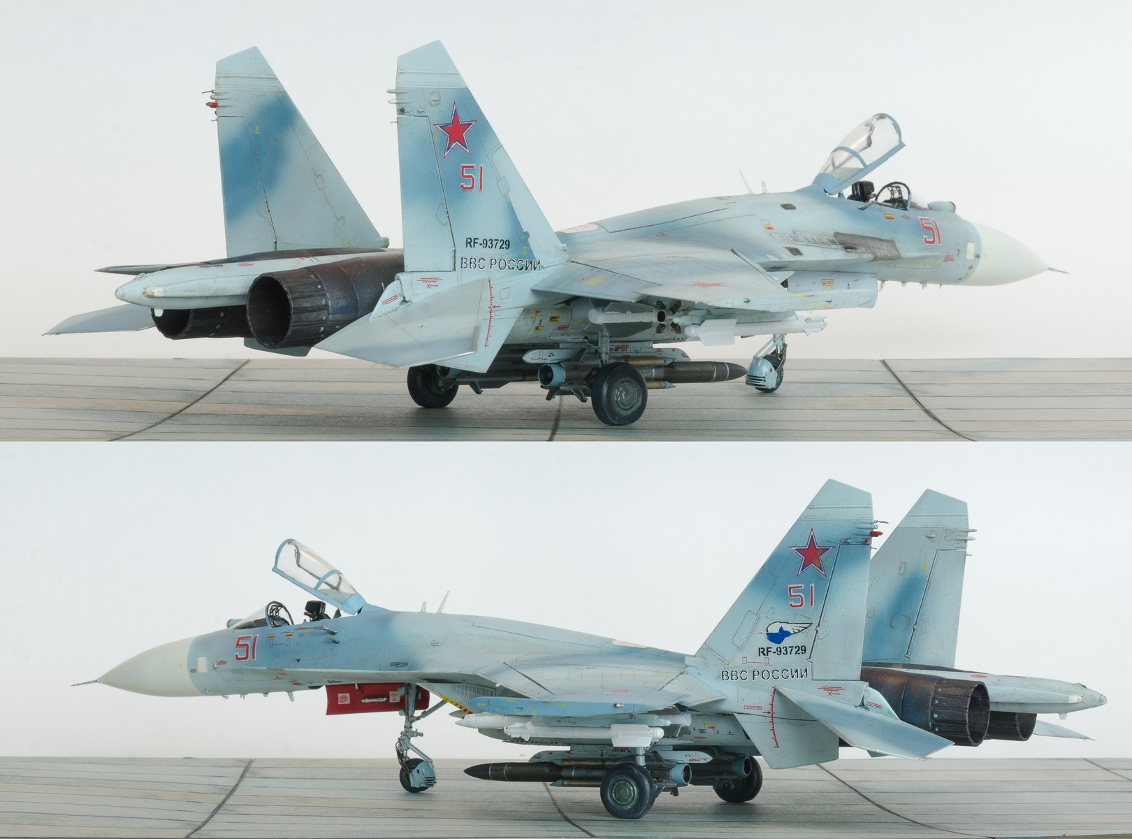

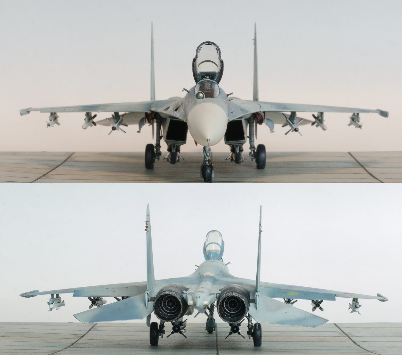

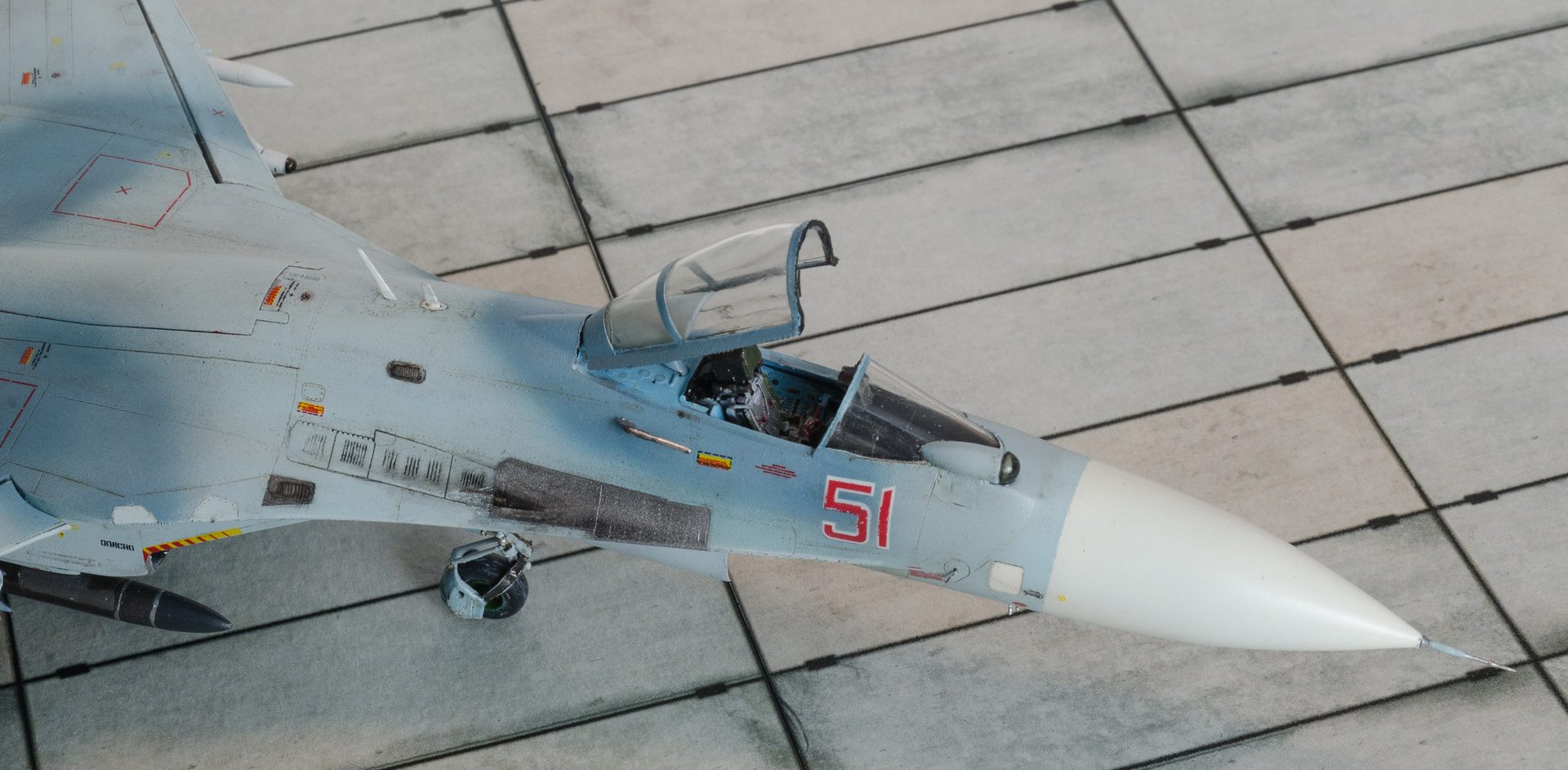

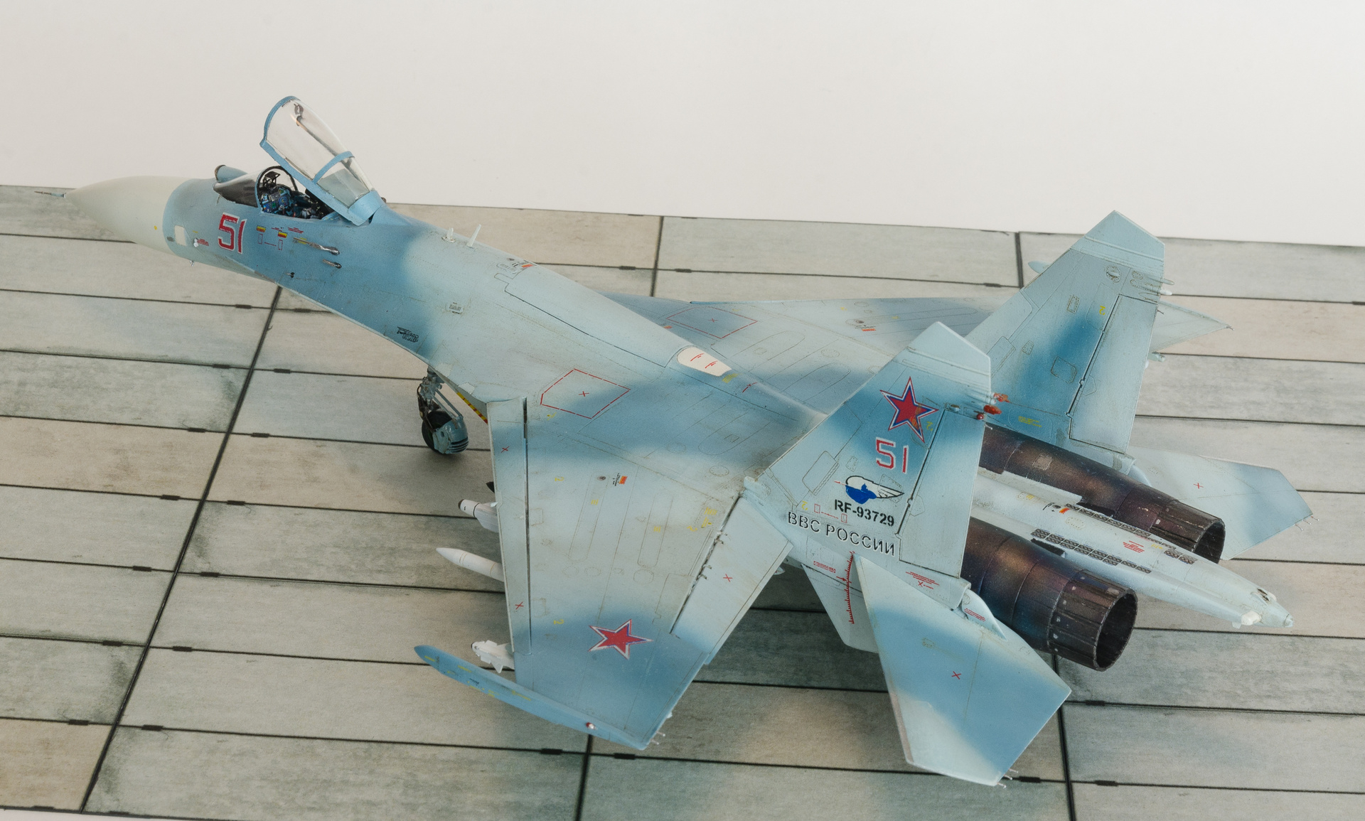

    Доделал очередной самолётик.Сильно долгостройный вышел, что-то меня всё время задерживало и отвлекало. Как и практически все новые модели от "Звезды" собирается отлично, деталировка довольно богатая. Мне не повезло с двумя деталями - наплыв ОЛС был непролит, и (гораздо печальнее) - треснутый и с вмятиной в самом верху фонарь. Из пожаловаться ещё можно на то что чуть пожадничали с декалями - техничка есть, а на вооружение ничего( У МиГ-29 были декали и на ракеты, оживляет).

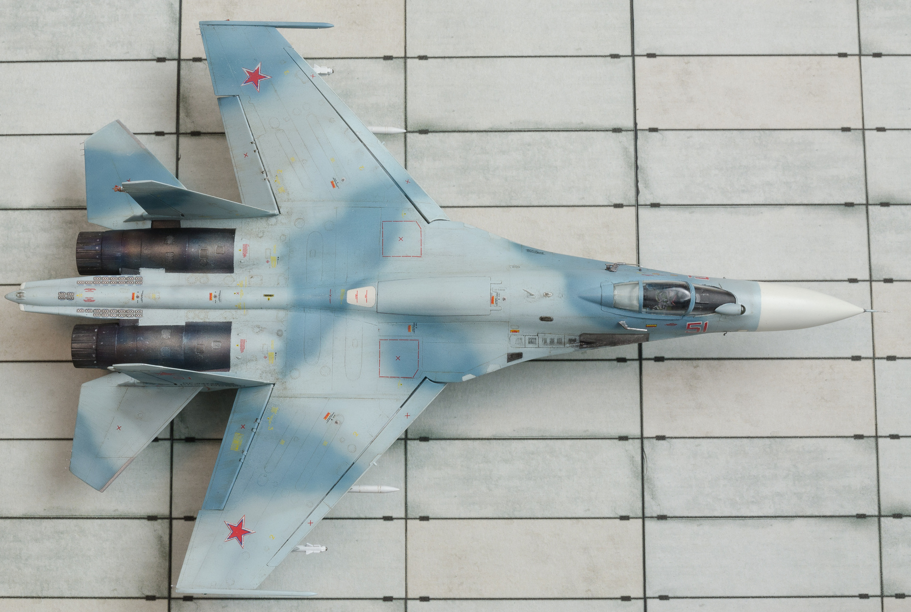

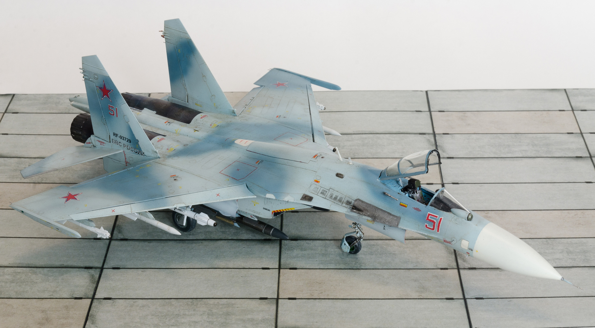

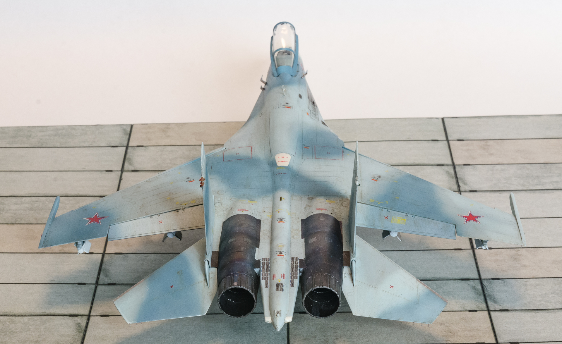

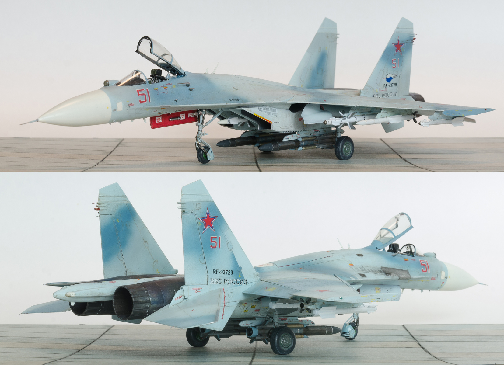

    Ещё картинки

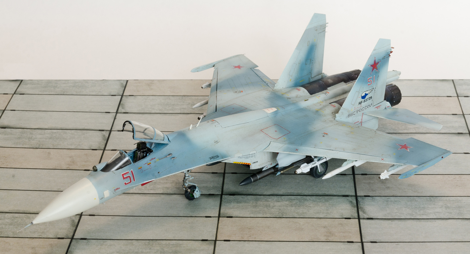

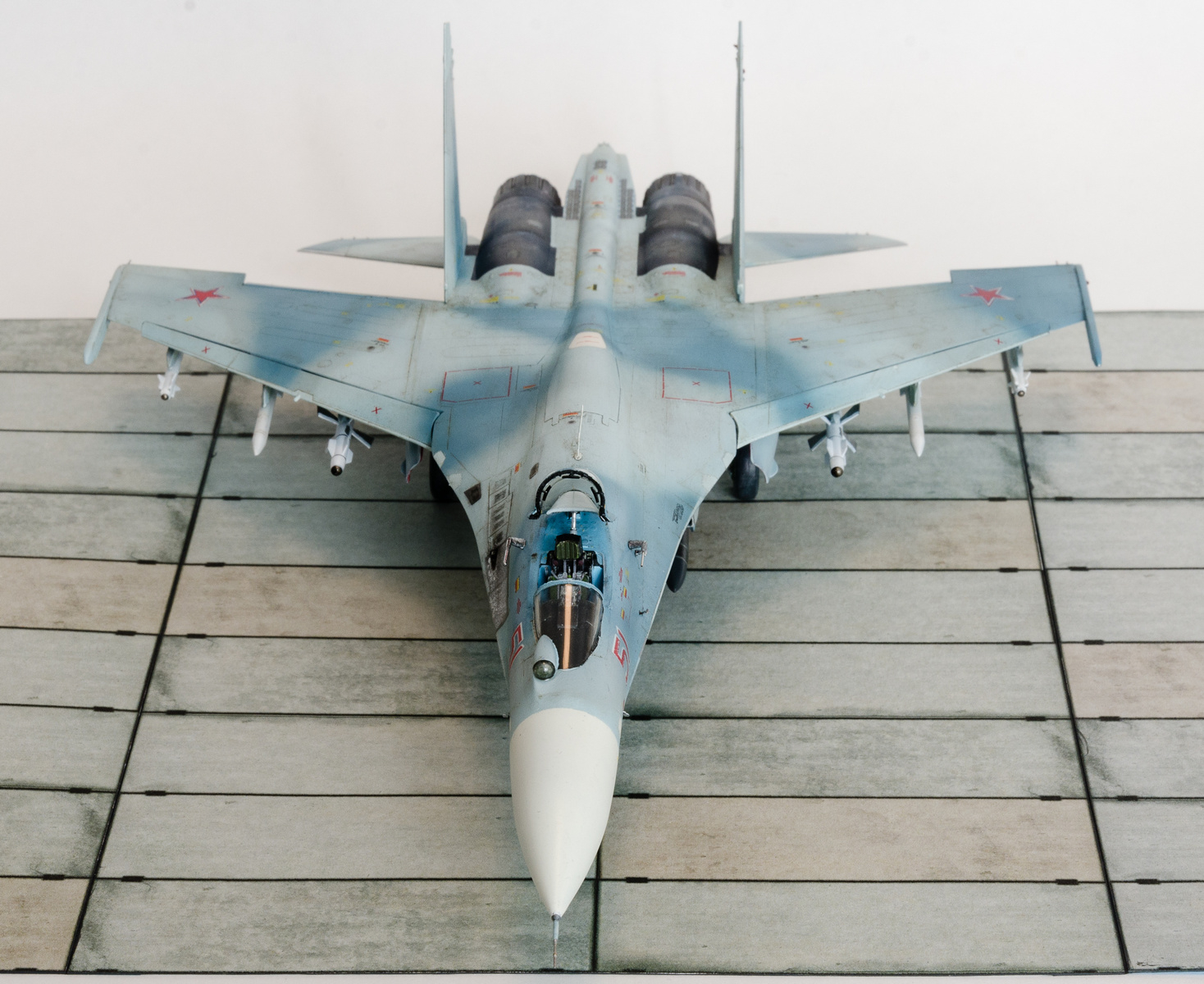

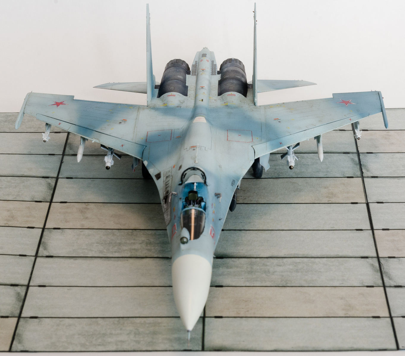

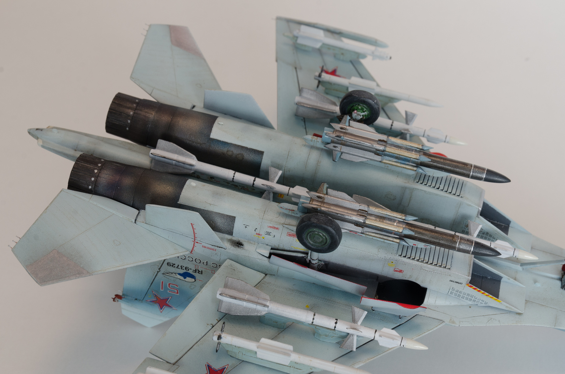

      Ещё

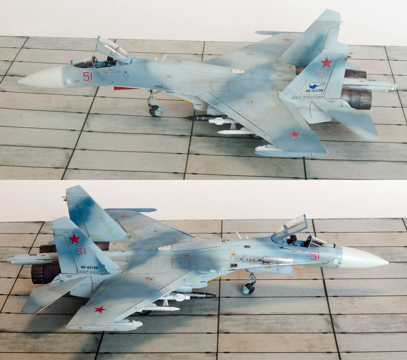

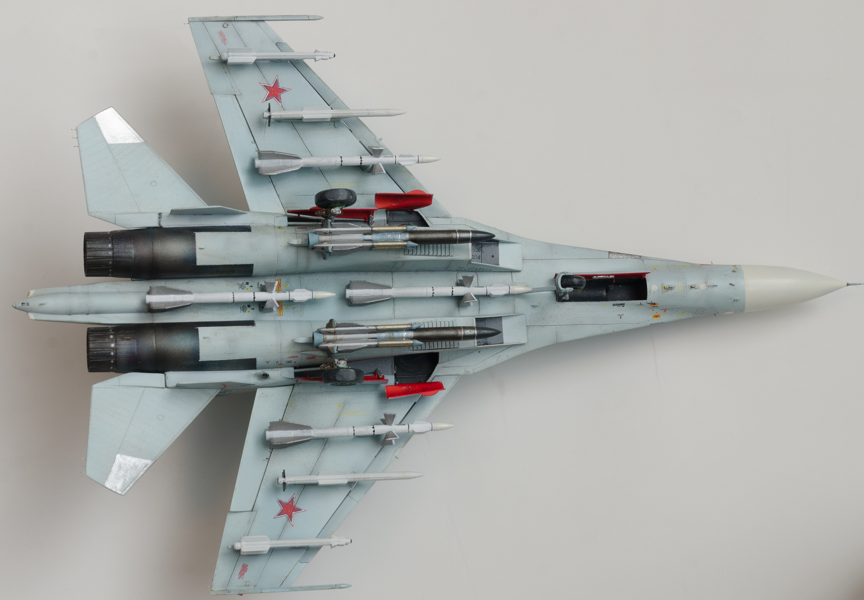

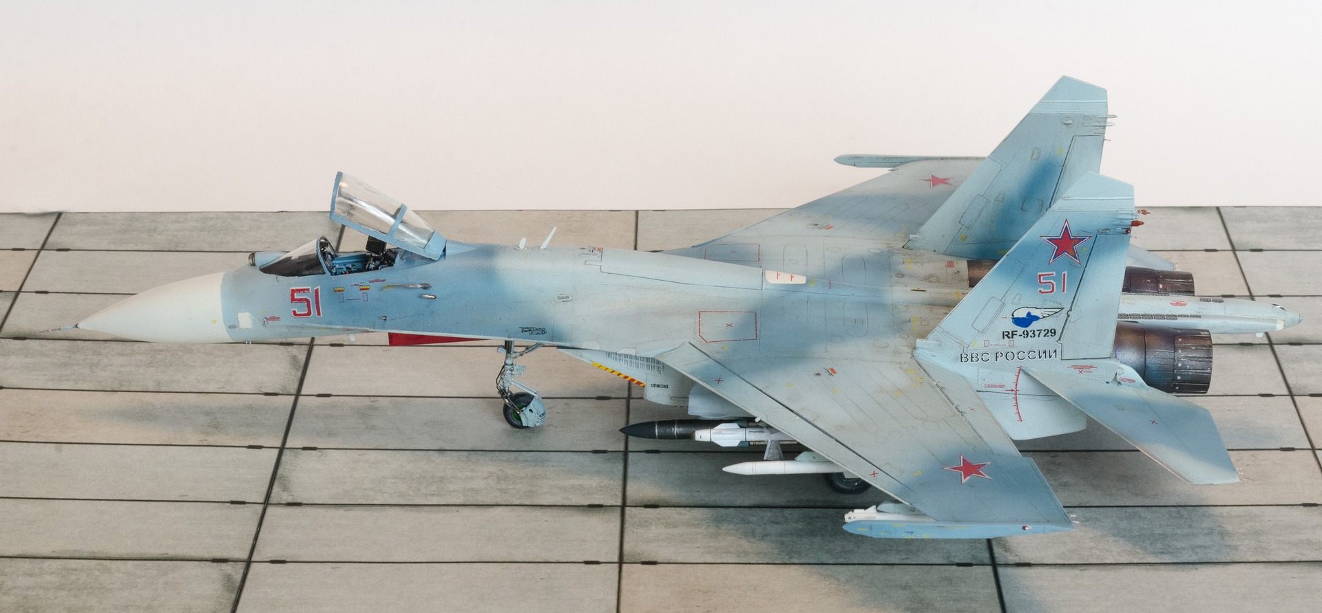

        Ну и ещё немного

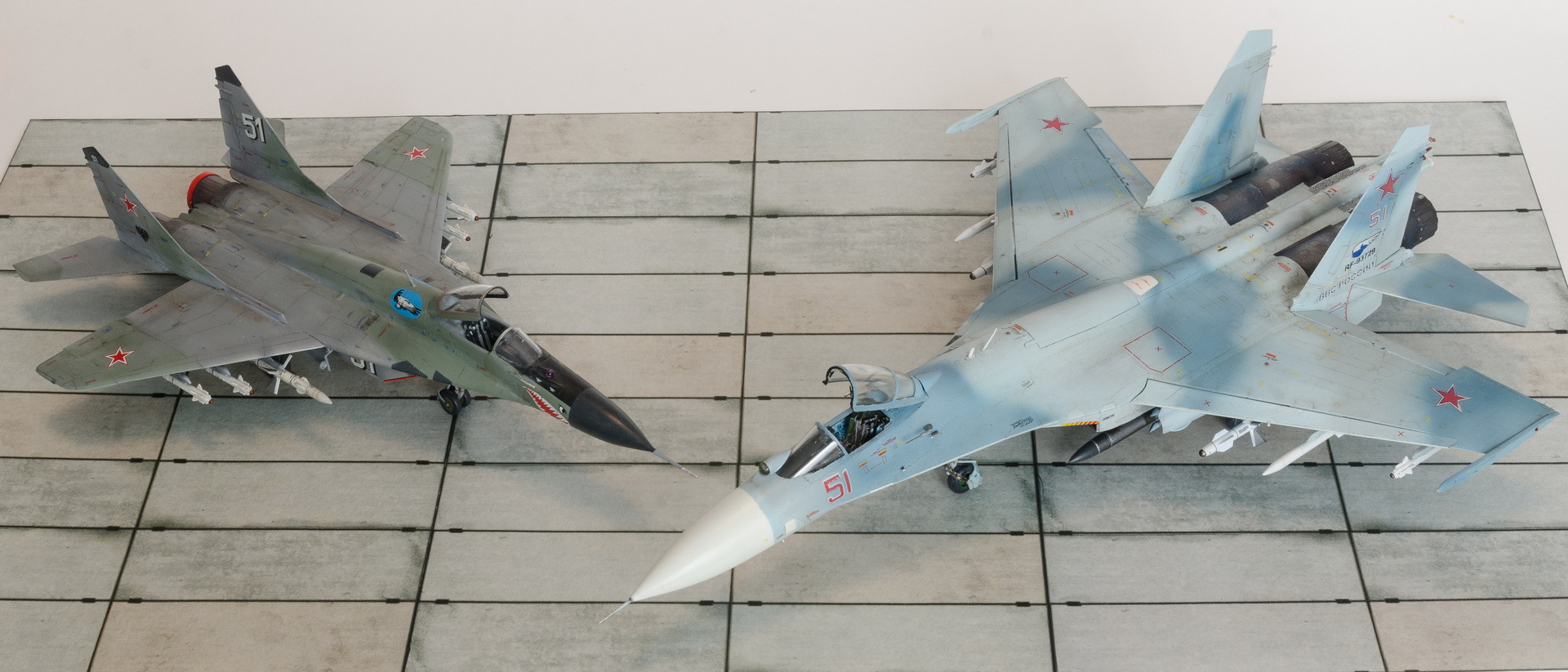

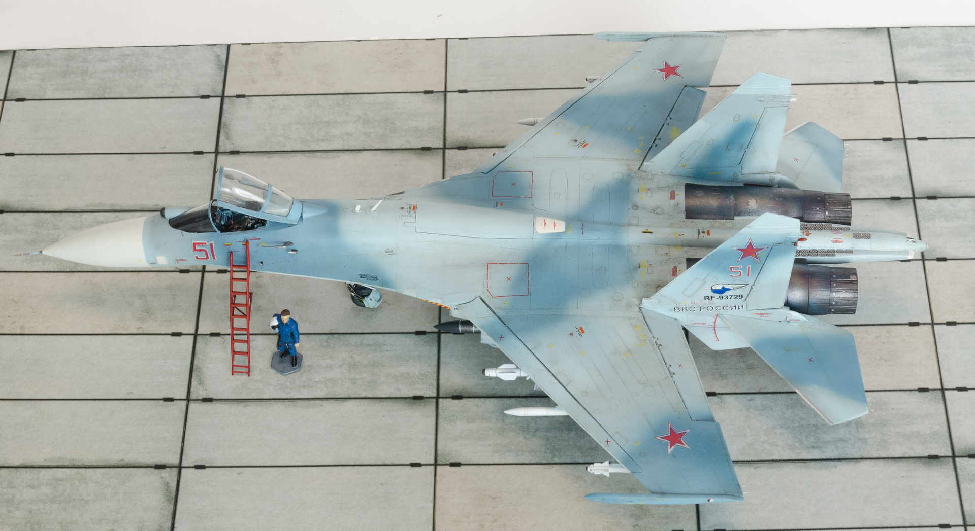

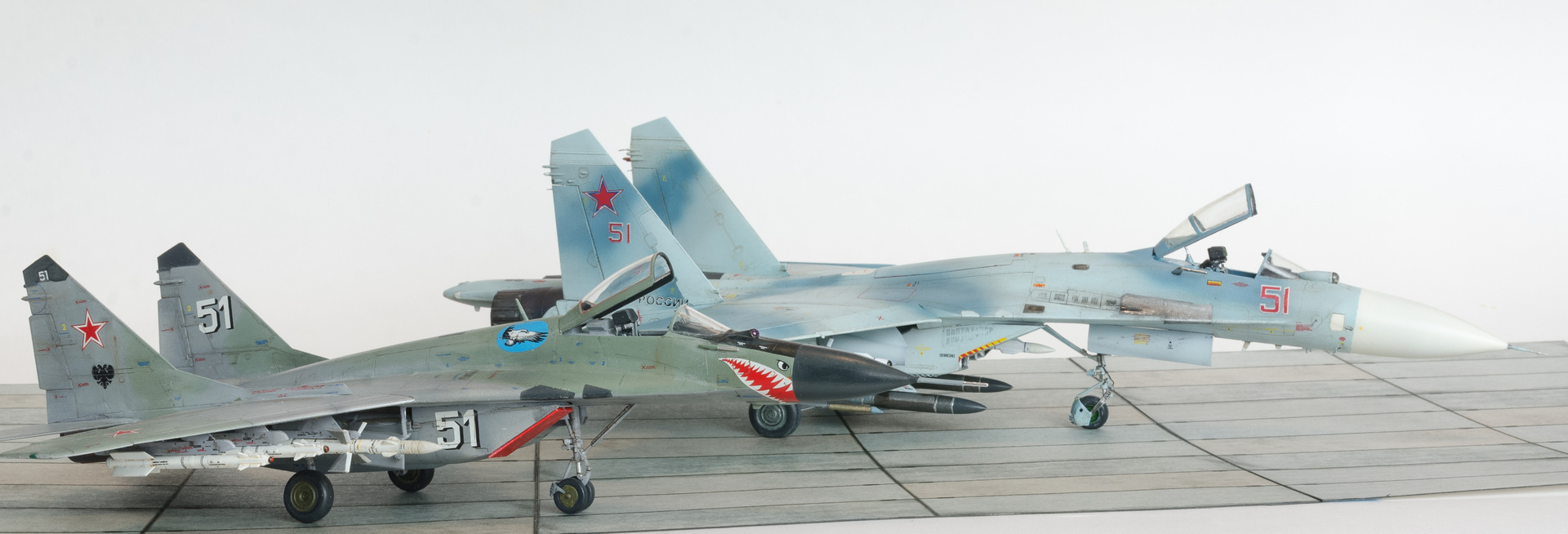

          С меньшим братцем

            Отличное представление о размерах ))) Насколько всё же 29-й компактен! Какой-то типа прототип (как говорят) Су27, я клеил из бумаги по выкройкам из приложения ЮТ. Может быть, когда нибудь тоже сделаю и тот и другой . в пластике.
              Живьём это ещё более заметно. Помнится, впервые увидел Су-27 на Ходынке году в 97-м. Больше всего меня поразило то, что я прошел под ним в полный рост. На этом фоне МиГ показлся незначительной мелочью.

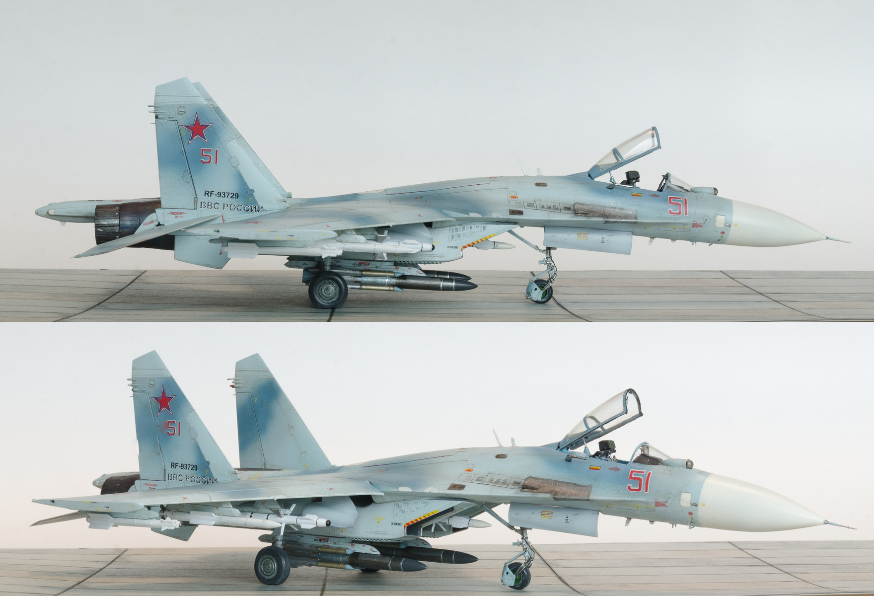

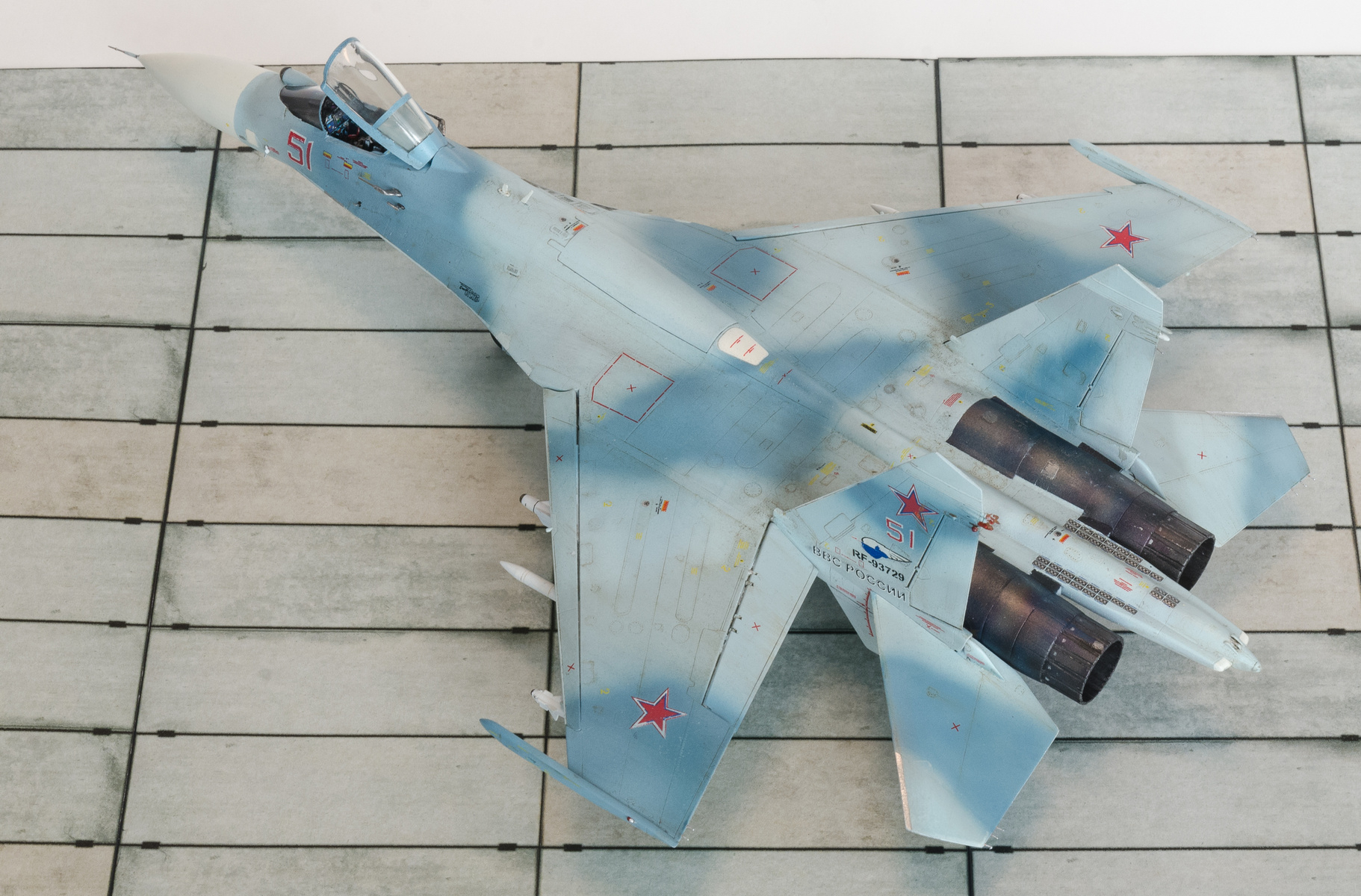

              Моделька симпатичная, но для 72-го масштаба переход от цвета к цвету кажется слишком размытым. Или оно так же на оригинале?

                Да, 29 намного меньше, когда 27 начал делать - пришлось сильно разгребать пространство на столе, где 29 спокойно помещался . Тот Су-27 из ЮТ-для умелых рук помню, он стал моей болью - насколько помню, сначала был Су-25 - его я аккуратно через копирку перевёл на альбомные листы, раскрасил выкройки карандашами и склеил, был весьма доволен. И тут появился ОН. Мне казался каким-то совершенно футуристично - неземным аппаратом, я был в восхищении и мечтал сделать великолепную модель. Прочитав, что стыки(которые на Су-25 были заметны) можно зашпаклевать эпоксидкой - стал её искать а сам самолёт решил окрашивать не предварительно, а после сборки, красками!(акварельными, конечно ). Ну и одноклассник сказал что у его отца этой эпоксидки - залейся и обязательно принесёт. Самолёт я собрал, эпоксидку товарищ так и не принёс - и осталась моделька бледная и с щелями на полочке. Но формами очень красивая . Ещё из того приложения делал рафик скорой помощи и совершенно шикарную Ферарри Ф-40(её покрасил маминым лаком для ногтей - сияла, тоже очень нравилась ).

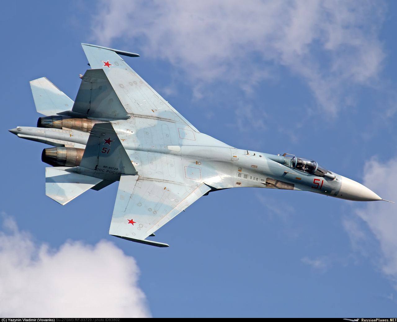

                Нет, на оригинале порезче у меня с пластилиновыми масками-колбасками резковаты переходы получаются, решил здесь от руки рисовать, но видимо не осилил, надо-бы чаще практиковаться, а у меня очень всё долгостройно .
                    Тоже обратил внимание

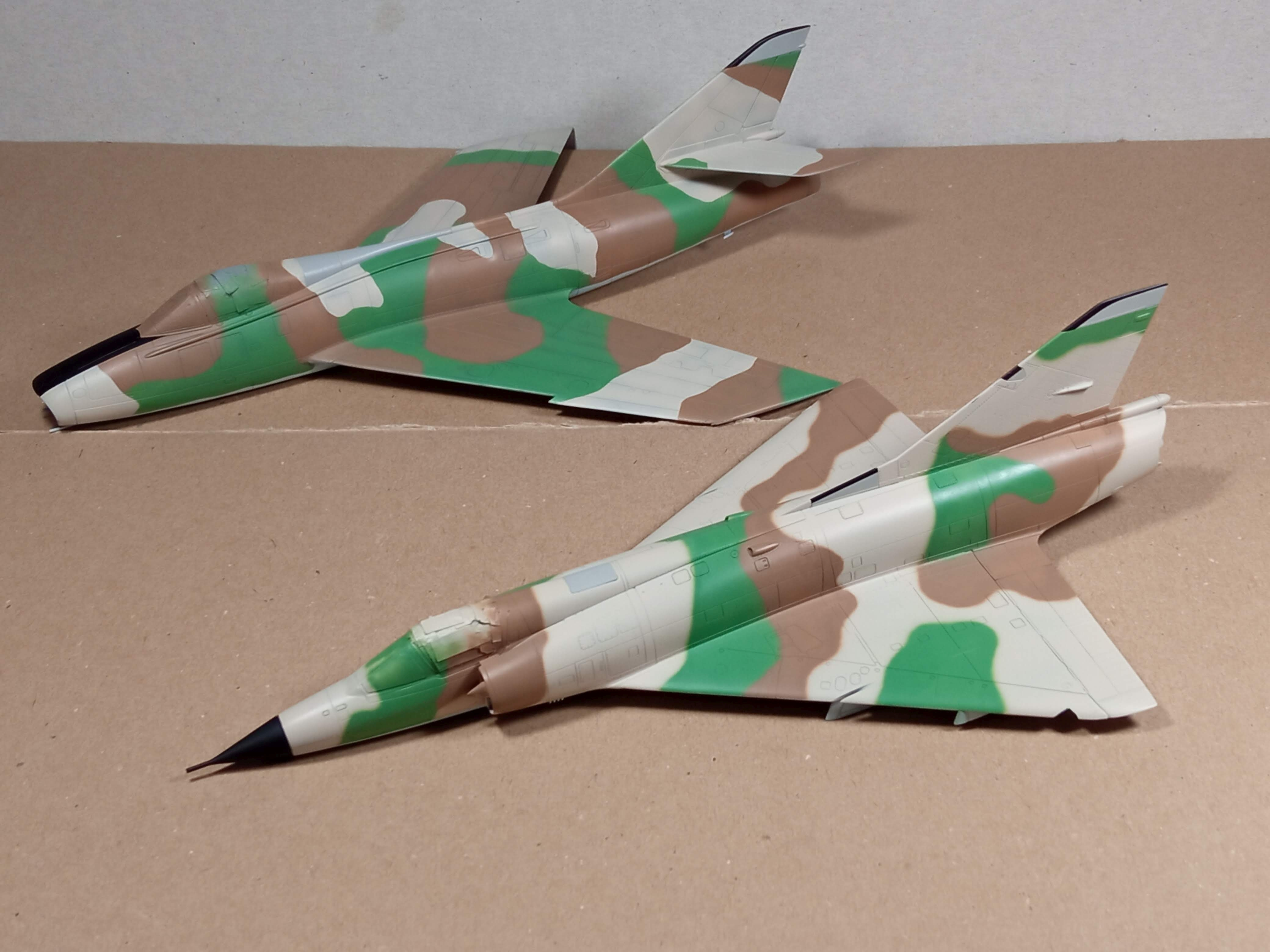

                        Вот, совсем недавно красил двух евреев, дальний с пластилином, Мираж борясь тремором нарисовал от руки. На Мираже мне больше понравилось.

                          да я вот тоже обычно с масками делал, а тут решил что справлюсь так. Но краска близко жидко и жирно летела, а подальше - уже пятно распыла широким было, вот и вышло широко

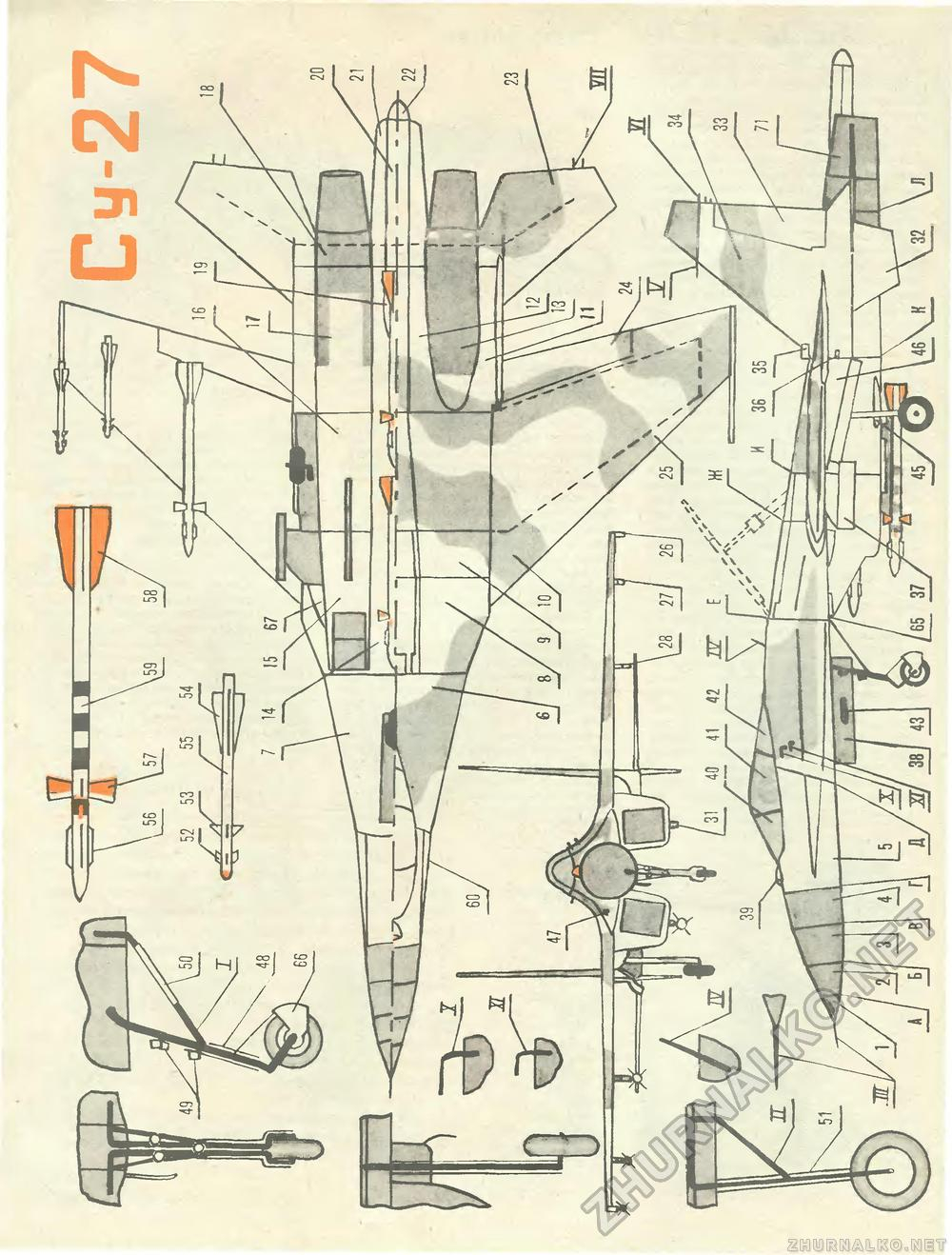

                          стал искать-вспоминать(я то в 85 только в первый класс пошёл, так что у меня попозже журналы должны быть) - кое что нашёл, поностальгировал - вот тот самый Су-27 -
                          http://zhurnalko.net/=sam/junyj-tehn.../1990-12--num4 узнаваем, мне кажется Click image for larger version  Name:	page0004.jpg Views:	0 Size:	695.7 KB ID:	18867

                          Мне тоже тут Мираж больше нравится, "пластилиновый" - резкие границы.

                            На мой взгляд, линии перехода - достаточно спорный момент. В масштабе, даже в 32-м, всё размытие преращается в практически четкую границу, так что всё остальное - исключительно изобразительные средства, так же, как и, например, выделение расшивки.
                            Давление воздуха, наверно, великовато, и/или излишняя подача краски. У меня за всё время работы с пластиком ровно две модели, крашенных от руки, причем первую красил single action airbrush. Помню, приходилось фиксировать иглу для минимальной подачи краски и сильно прикручивать давление. Вышло средне, да и модели давно нет - отдал мелкому родственнику при переезде.

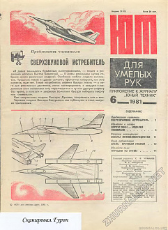

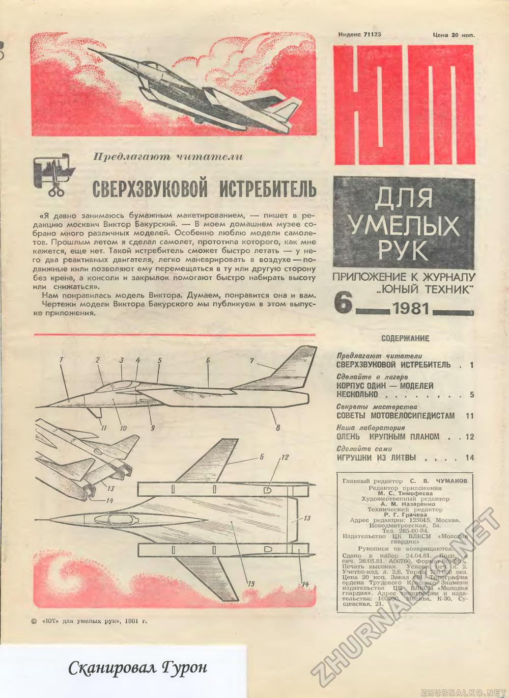

                              Про тот самолёт, что я говорил, всё же это оказалось чем-то другим - память подводит, вот тот, что я почему-то воспринимал за какой-то прототип Су-27:
