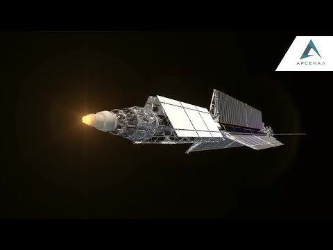

Концепт Транспортного Космического Модуля с ядерной установкой
    КБ "Арсенал" представило концепт Транспортного Космического Модуля с ядерной установкой
    https://german-kmw.livejournal.com/112316.html
    В металле значит, делают.
    Это хорошо. Так же хорошо, что отказались от незамкнутой системы охлаждения. Любой маневр - даже небольшой - и шарики расплавленного металла улетят в сторону. Когда еще в СССР наши выходили в открытый космос, Салют аж колыхался! - оставшийся на борту делал зарядку. Всего лишь!
      И еще неясно - полезную нагрузку они буду сзади крепить? Между двигателями?
      И нафига на агрегатном отсеке солнечные батареи при реакторе? Для запуска?
            на первых пароходах тоже паруса оставляли
