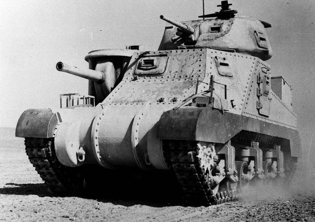

          Cruiser Tank Grant I
          Click image for larger version  Name:	leegrant13-b32eb1f70aa0459a8ab2de7f0ea95a27.jpg Views:	0 Size:	346.5 KB ID:	3036
          Это английский вариант американского среднего танка М3 с оригинальной литой башней, сконструированной Л. Карром, который являлся специалистом по танковым разработкам из Департамента механизации.
          Прицелы
          75-мм пушка в спонсоне — перископ M1 с телескопом M45
          37-мм пушка в башне — перископ М2 с телескопом М40
          На Гранте стояли телескопические прицелы обозначение которых отличалось от применявшихся на американских собратьях – средних танках М3 (перископ M1 с телескопом M21A1 и перископ М2 с телескопом M19A1). Поэтому, чтобы избежать путаницы я переименовал прицел для 75-мм пушки из m19a1 в m21a1.
          Спецификацию на М21А1 (как и на М45) я не нашёл, поэтому в качестве исходных данных взял параметры прицела Шермана с 75-мм пушкой, где кратность и поле зрения 1.44х9°.

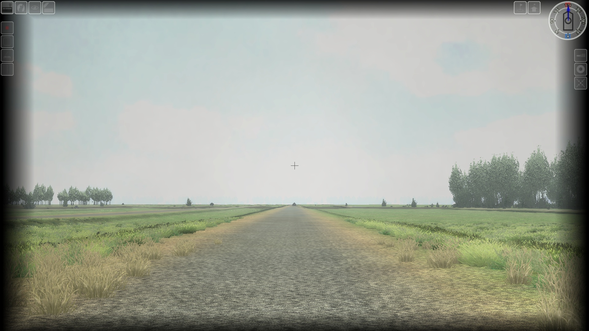

          Что касается второго прицела для 37-мм пушки, то я решил не унифицировать его с прицелом лёгкого танка Стюарт, а "сделать" отдельным прибором. Теперь он обозначается как m19a1, поле зрения 11° и кратность 1.44х.
          В качестве прибора наблюдения теперь используется вид с прицельной сеткой (ранее был закомментирован). Сделано так по аналогии с другими вариантами Medium Tank M3 (амер., англ. Lee, советский).
          В конфиге танка были изначально прописаны ещё две камеры: кормовая и правого бортового люка, но в игре они не включались, поэтому эти строчки я закомментировал; позднее можно будет их совсем удалить, если не удастся заставить работать.
          Помимо прицелов в конфиге исправил значения углов наводки пушек и пулемётов. Так для 37-мм пушки угол возвышения был занижен почти в 3 раза! Должно быть 60°, было 25°.
          Исправленные файлы в аттаче и на гугл-диске в первом посте.

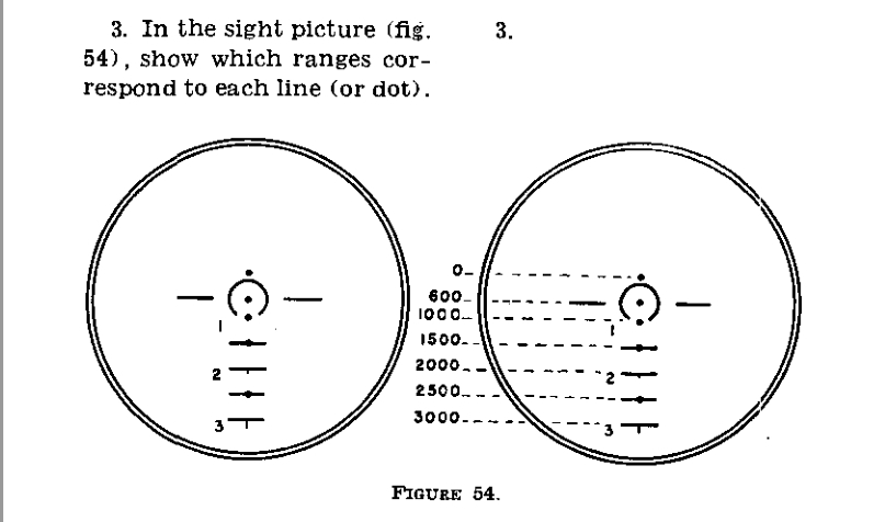

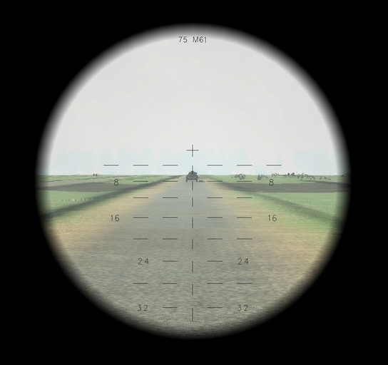

          Бонус. "Помогалка" по прицелу 37-mm gun. Соответствие дистанции отметкам в прицеле
          Click image for larger version  Name:	-2.jpg Views:	56 Size:	104.2 KB ID:	3039

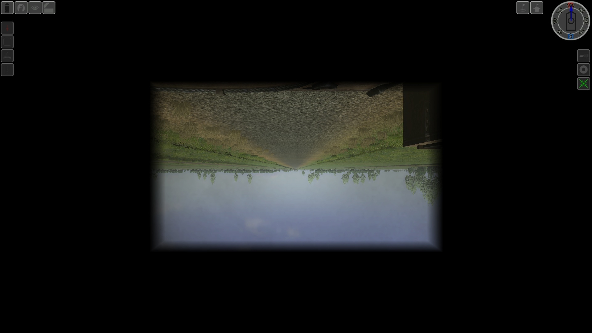

            4. Кормовая камера, в отличие от Гранта, работает, но даёт перевёрнутое изображение (ИСПРАВЛЕНО)
            Click image for larger version  Name:	shot_2020_08_24_23_23_38_0000.jpg Views:	0 Size:	302.1 KB ID:	3277

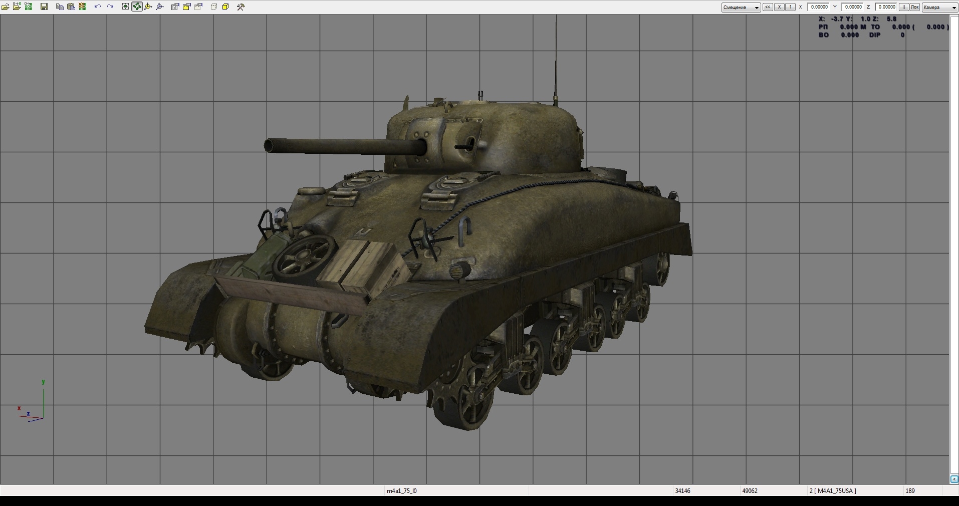

              В игре представлено 4 машины под обозначением m4a1_75 и m4a1_75late.
              Два американских танка (один из них с десантом) + один британский Шерман относятся к машинам ранней серии, которые имели следующие признаки:
              – приборы прямого наблюдения Direct Vision (24.06.1942 г было приказано исключить прямой обзор для литых корпусов
              и 13.08.1942 г для сварных корпусов). К августу 1942 г технология Direct Vision была исключена из конструкции M4A1
              тремя производителями.
              – узкая подвижная бронировка орудия в маск-установке Combination Gun Mount M34
              – отсутствие спаренных курсовых пулемётов в лобовом листе (с марта 1942 г)
              – новые тележки с отнесёнными назад роликами (с лета 1942 г)
              m4a1_75usa и gbr (британец отличается только цветом)

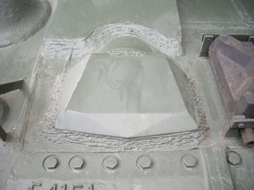

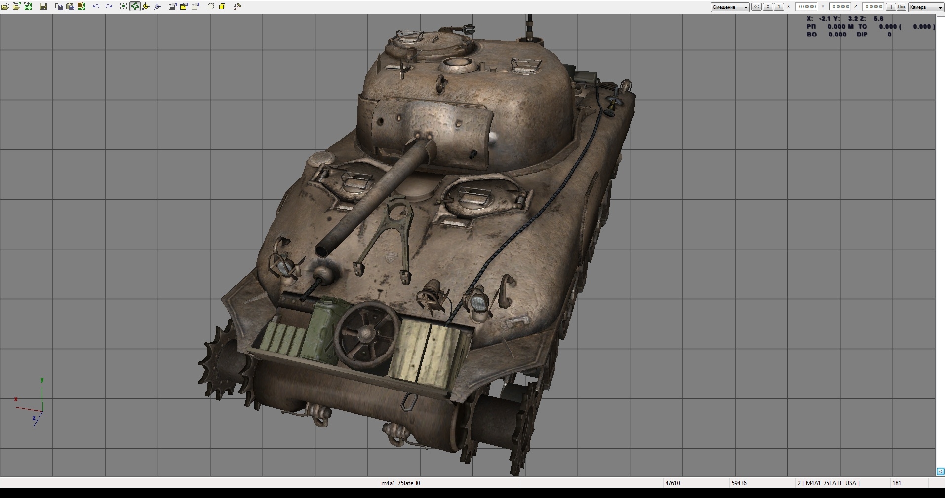

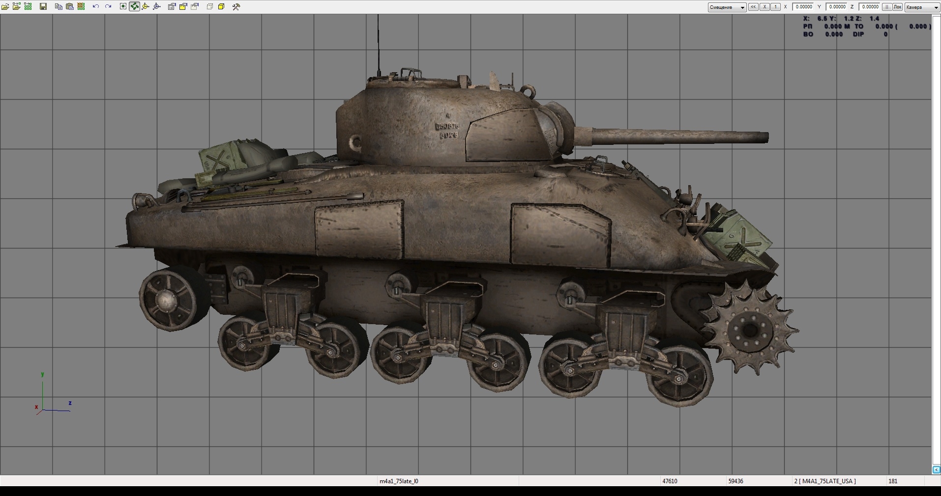

              Ещё один танк представляет собой поздний вариант американского М4А1, который имел следующие отличия:
              – нет Direct Vision, вместо этого установлены резервные неподвижные перископы
              – широкая маска пушки в новой установке Combination Gun Mount M34А1 с телескоп. прицелом М55 (позже M70F) в качестве основного (с октября 1942 г)
              – экраны на правой «щеке» башни и три по бортам корпуса, для защиты боеукладок. На самом деле такие экраны наваривались на заводе на танк М4 со сварным корпусом. В случае же с М4А1 с литым корпусом вместо экранов начали отливать более толстую броню в уязвимых местах, а старые экземпляры подвергались модернизации в полевых мастерских. Поэтому в игре представлен танк полевой модификации 1943 года
              m4a1_75late_usa здесь видны экраны на бортах и башне, которые прикрывают боеукладку
              Click image for larger version  Name:	m4a1_75late_usa (3).jpg Views:	0 Size:	578.0 KB ID:	3296
              а здесь хорошо видна широкая маска пушки (сравните с ранней серией)
              Click image for larger version  Name:	m4a1_75late_usa (2).jpg Views:	0 Size:	542.1 KB ID:	3294

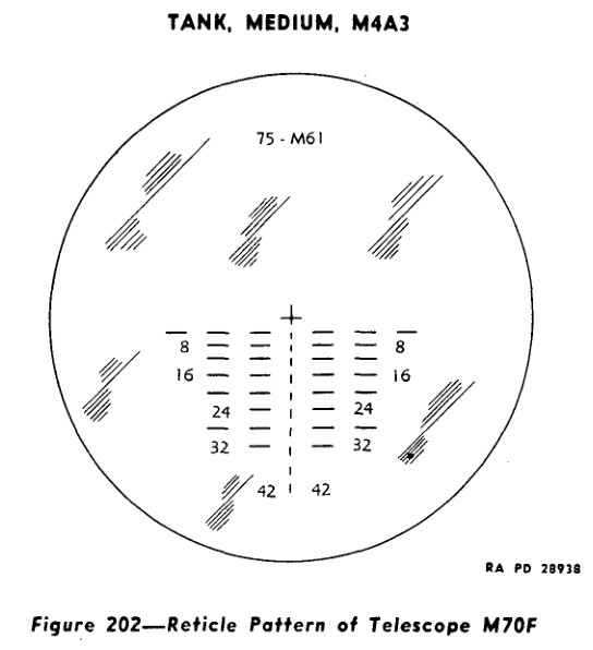

              Прицелы — телескоп М55 (М70F) 3х12°19' и перископ М4 с телескопом М38.
              В данном случае в качестве телескопического прицела изначально был прописан М38 с прямоугольной маской. Заменил его на правильный прицел M70F (М55 в игре нет). После пристрелки масштаб сетки исправил на 5 (было 6).

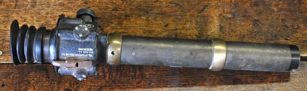

              Для сравнения– слева реальный М70F, справа игровой
              Click image for larger version  Name:	m70f telescope (0).jpg Views:	0 Size:	76.3 KB ID:	3300Click image for larger version  Name:	m70f telescope (1).jpeg Views:	0 Size:	68.8 KB ID:	3301
              Для всех вариантов М4А1 изменил очерёдность включения прицелов: на танке с узкой маской первым включается телескоп М38, затем обзорный перископ с широким полем; на танке с широкой маской — первый и основной телескоп М70, второй – перископ М4 и последним включается телескоп М38. Если коротко телескоп – перископ – телескоп. В целях унификации такая схема будет принята для всех танков Шерман.

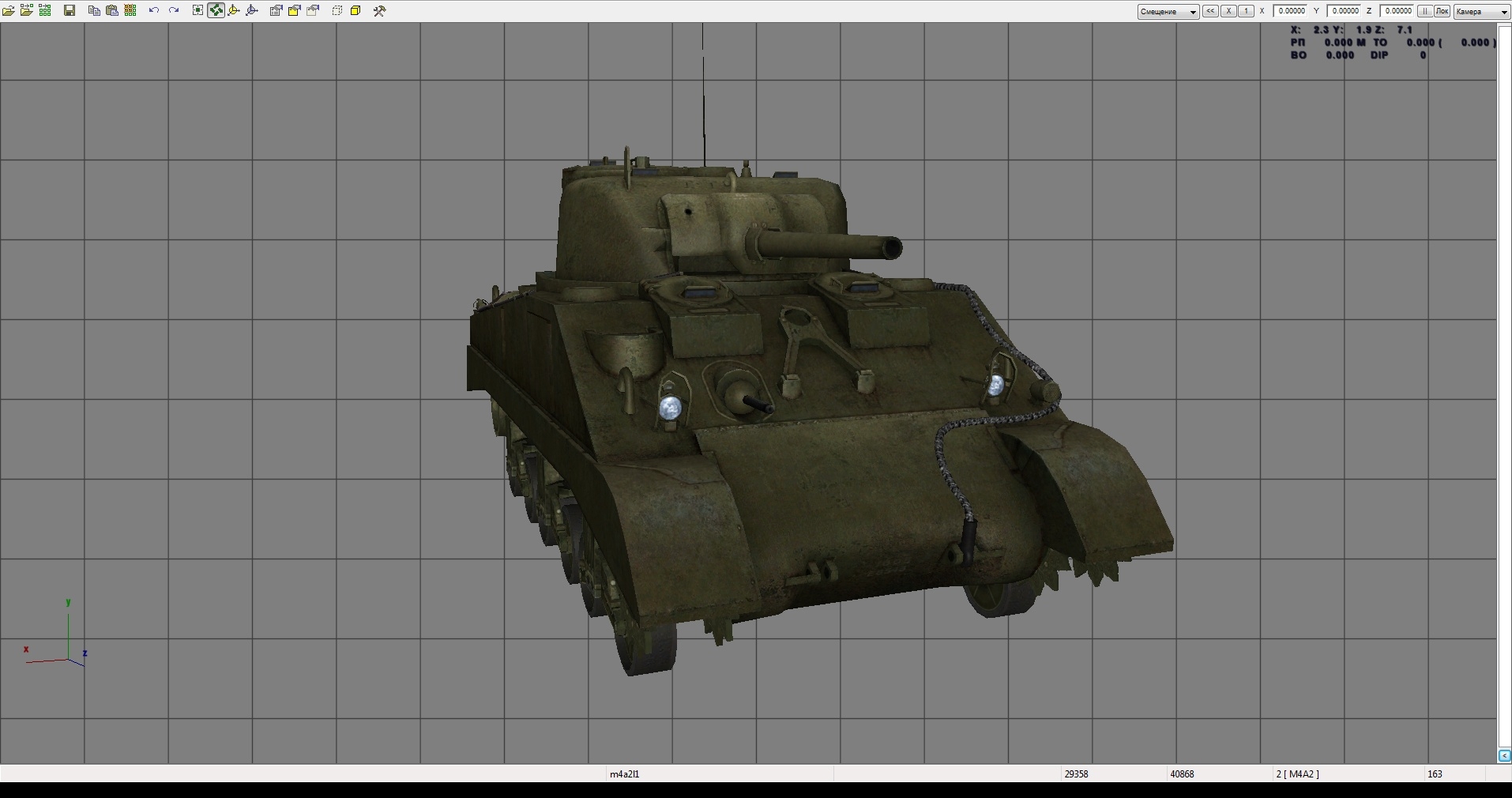

                Дополнение

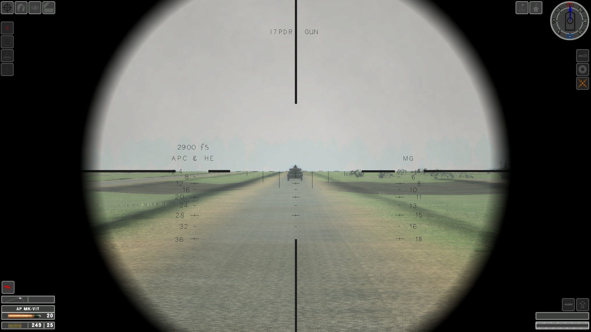

                M4 с 17-фунтовой пушкой — Sherman Ic

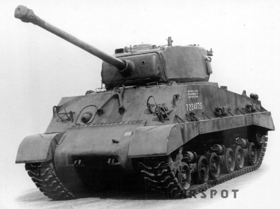

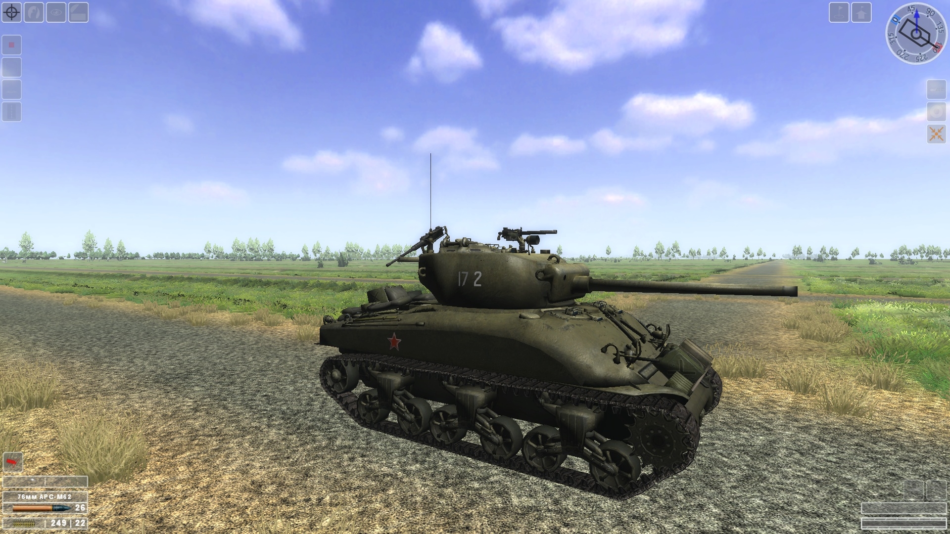

                  Medium Tank M4A1 76mm Gun — M4A1(76)W
                  Модификация с длинноствольной 76-мм пушкой. Именно М4А1 первыми получили новое орудие. Также эти танки сразу шли с "мокрой" укладкой снарядов, на что указывает буква W (Wet) в обозначении. В игре доступны три американских варианта:
                  m4a1_76 — "ранняя" серия с орудием М1А1 без дульного тормоза (выпуск январь – октябрь 1944 г)
                  Click image for larger version  Name:	shot_2020_08_27_22_41_15_0000.jpg Views:	0 Size:	1.33 MB ID:	3355

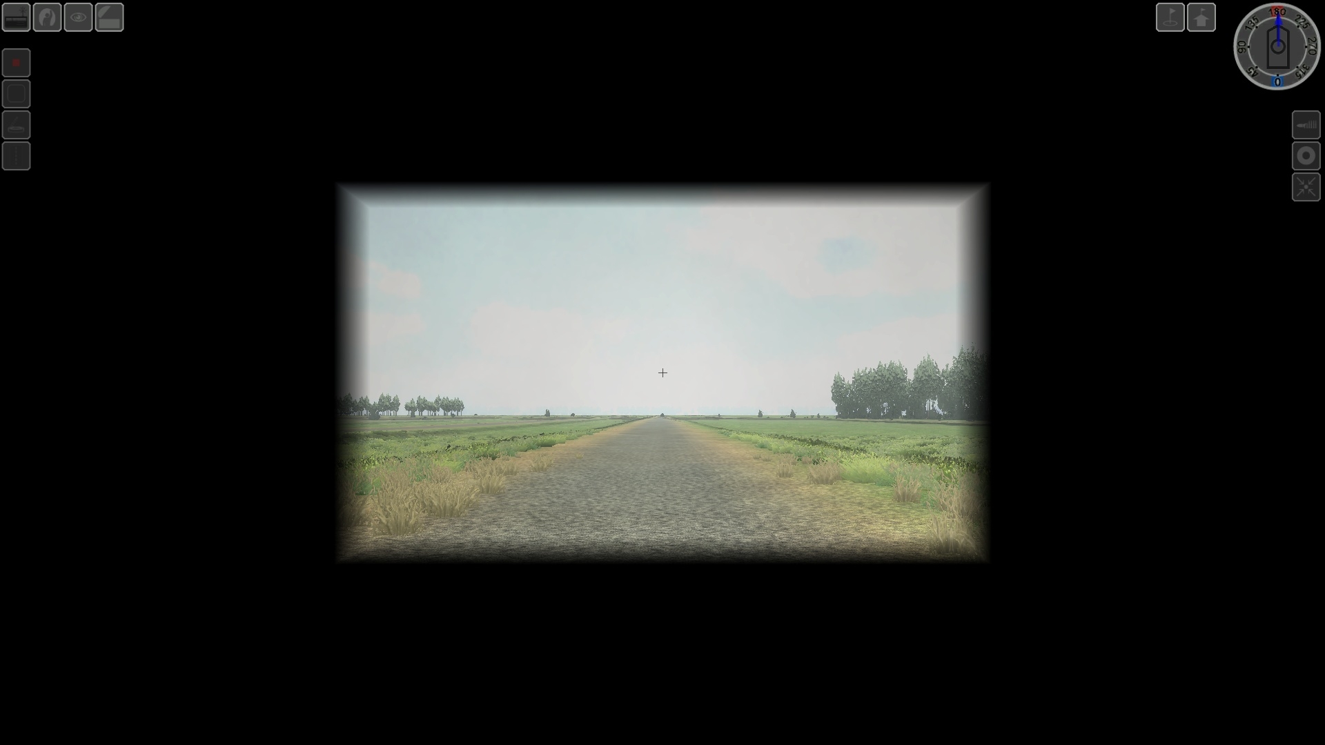

                    Ситуация с прицелами здесь была следующая. У наводчика отсутствовал перископический прицел, вместо него был доступен обзорный прибор наблюдения МК-4. При том, что сам прицел m38a3 был прописан в конфиге, но закомментирован. Когда стал с этим разбираться, то стало понятно, что с ним не так.
                    На скринах разница видна, что называется "невооружённым" взглядом. Если провести вертикаль через центр сетки, то можно заметить "кривизну" первого прицела.
                    (для просмотра в полном размере откройте картинку в новой вкладке)

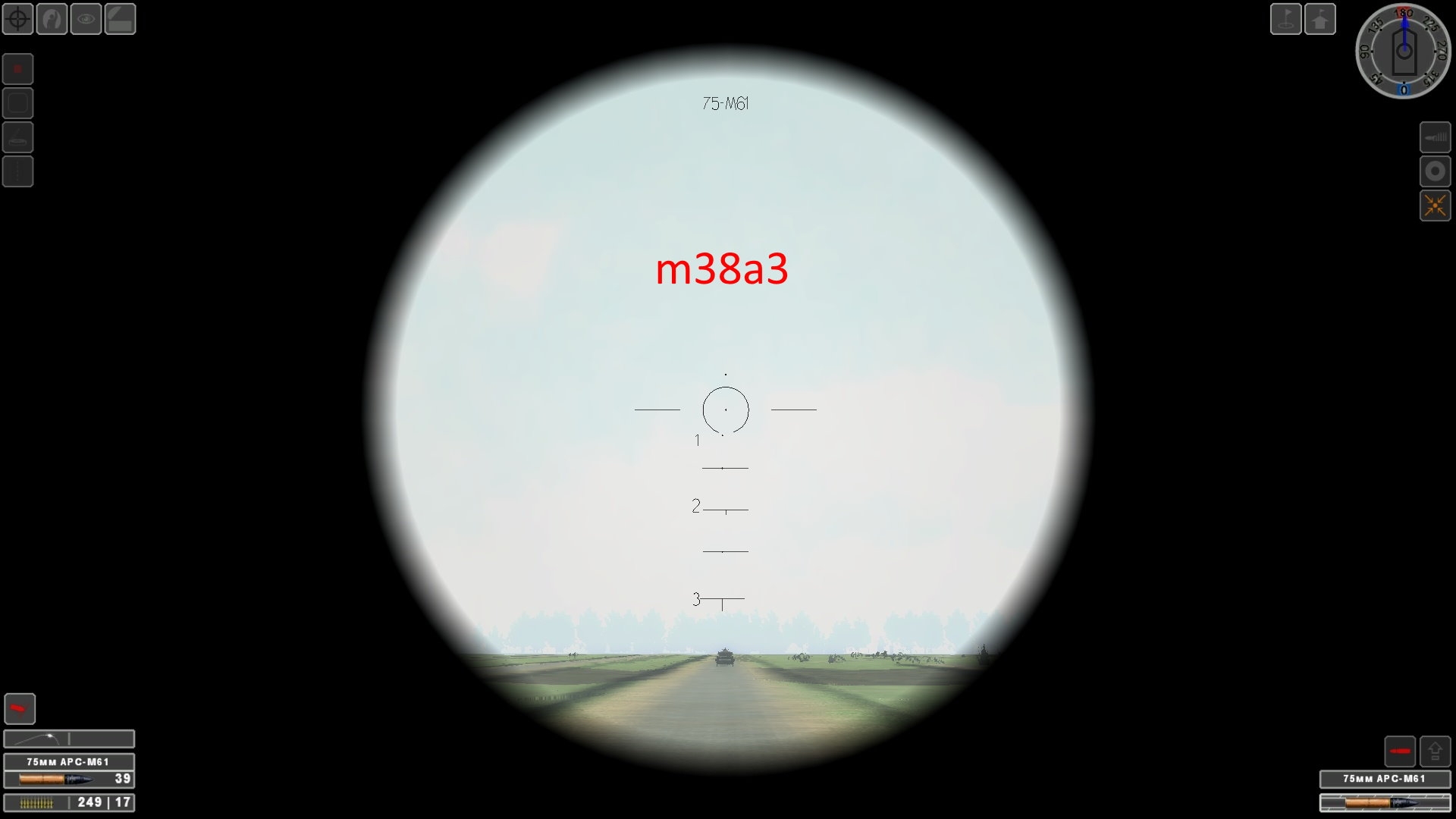

                    без зума
                    с зумом
                    Аналогично сделаю для М4А3, там тоже нужная камера уже прописана. С М4А1 будет сложнее. Если не получится, наводиться будем по-старинке, через триплекс.

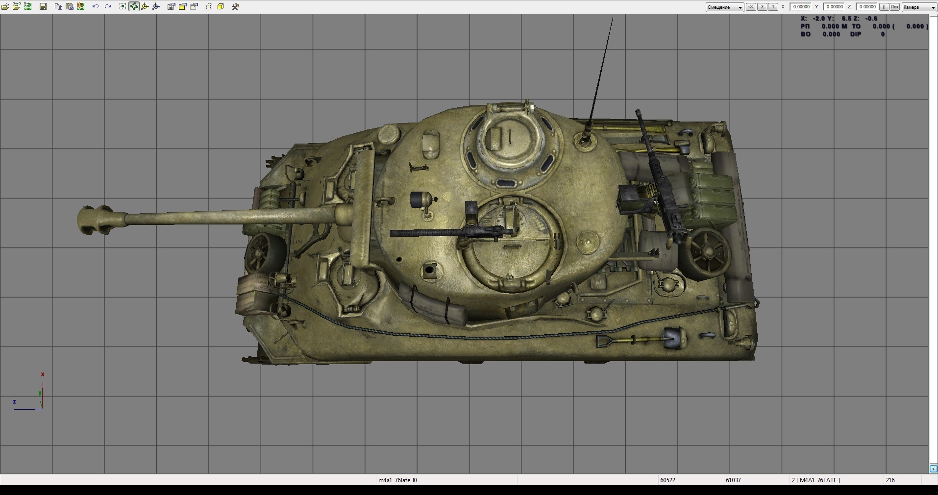

                          Medium Tank M4A3(76)W VVSS / HVSS
                          С этими танками выползли неприятные сюрпризы.
                          Танк с вертикальной подвеской VVSS имеет корпус от М4А4. Это хорошо видно по расстоянию между тележками. Для того чтобы вписать в корпус танка новый двигатель, его (корпус) пришлось удлинять. По этому признаку М4А4 можно легко отличить от других Шерманов. При этом башня на этом якобы А3 установлена стандартизированная Т23 с длинноствольной 76-мм пушкой. Ирония в том, что М4А4 никогда не несли такие башни, их производство закончилось раньше. Поэтому в игре имеем вот такого непонятного кадавра.
                          Но тут есть ещё один нюанс, связанный с советским вариантом m4a3_76rka. Именно М4А3 к нам по ленд-лизу не поставлялись. Поэтому, имеющийся m4a3_76rka играет роль М4А2-76. Здесь, кстати, ситуация перекликается с фильмом "FURY" . В фильме роль американского М4А3Е8 (он же M4A3(76)W) исполняет английский Sherman III AY (он же М4А2Е8). Вот такой винегрет.
                          В 1945 году 5 таких танков попало в Англию, это были машины позднего выпуска с траками T80. Эти машины получили английскую комплектацию, включавшую в том числе английские радиостанции №19. M4A2E8 получили английское обозначение Sherman IIIAY (A — 76-мм орудие, Y — подвеска HVSS).
                          Один танк из этой партии дожил до наших дней и является, пожалуй, самым известным из M4A2E8. Машина с регистрационным номером T224875 была изучена англичанами, после чего отправилась в Военную академию в Шрайвенхеме. В 1985 году танк был передан в Бовингтон, где стал одним из музейных экспонатов. Недавно его траки T80 были заменены на резино-металлические T84, которые после войны получали и другие M4A2E8. Знаменитым эту машину сделал фильм «Ярость» (Fury), в котором танк сыграл одну из главных ролей. Правда, на вооружении американской армии M4A2E8 не было, но внешне эта машина очень похожа на M4A3E8.
                          Sherman IIIAY на испытаниях. Это та самая машина, что снималась в фильме «Ярость» (Fury)
                          https://warspot.ru/11856-novye-nogi-dlya-emchi
                          Танк с горизонтальной подвеской HVSS своему прототипу в целом соответствует.
                          Прицелов на танке было два – телескопический в маске пушки M71D и перископ М4А1 с телескопом М47А2 (позднее перископ M10G).
                          В игровой же модели зачем то было прописано два прямых телескопа: M71D и английский (!) прицел. Прописать перископ нет никакой возможности, так как нужно менять координаты камеры, отвечающей за этот прицел. Поэтому английский прицел убран, вместо него записан m47a2, но эта строчка в конфиге закомментирована.
                          Танки пока (а скорее всего всегда) будут с одним прицелом. Единственная хорошая новость — курсовой пулемёт теперь тоже получил отдельный прицел.
                          Архив обновлён.

                            Основной орудийный телескопический прицел английский No.43 x 3 L Mk I с увеличением 3х и полем зрения 13°.
                            Его я не трогал. Второй прицел остался прежний американский – перископ М4А1 с телескопом М38А2, шкалы которого нарезаны под баллистику 75-мм пушки М3 и для стрельбы из 17-фунтовки не пригоден. Я попробовал поставить его вместо имевшегося обзорного прибора МК-4 и пострелять, меняя масштаб сетки. Но безуспешно . Скорее всего английские танкисты использовали его как обычный смотровой перископ. Поэтому наводчику я вернул обратно МК-4.
                            На Файрфлаях "поздней" серии устанавливался прицел No.43 x 3 ML Mk 3/1
                            Click image for larger version  Name:	oVGSvf1.jpg Views:	0 Size:	187.5 KB ID:	3455
                            Он также имел параметры 3х13°, но благодаря сменному окуляру можно было получить 6х крат с полем зрения 9°. Кроме того была добавлена шкала для снарядов APCBC (armor piercing capped ballistic capped) – Остроголовый сплошной снаряд с бронебойным наконечником и баллистическим колпачком.
                            Вот второй прицел 6-ти кратный, увы, не доступен, хотя записан в конфиге танка. Дело в том, что для него нужно рисовать новую сетку, а сейчас он идёт с сеткой от 3-х кратного прицела и вид через него такой (с зумом). Шкал вообще не видно и выставить дальность не возможно. Так что "поздний" Светлячок будет с одним прицелом.
                            Click image for larger version  Name:	shot_2020_09_02_18_12_45_0001.jpg Views:	0 Size:	270.1 KB ID:	3456
                            В конфиге удалены нерабочие записи прицелов и закомментированы строчки двух неактивных камер стрелка-радиста. Больше никаких изменений.

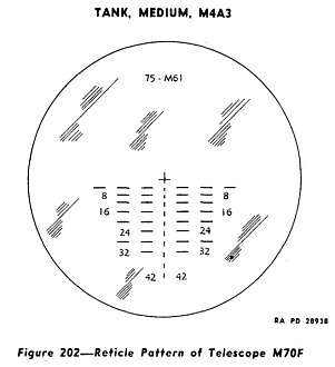

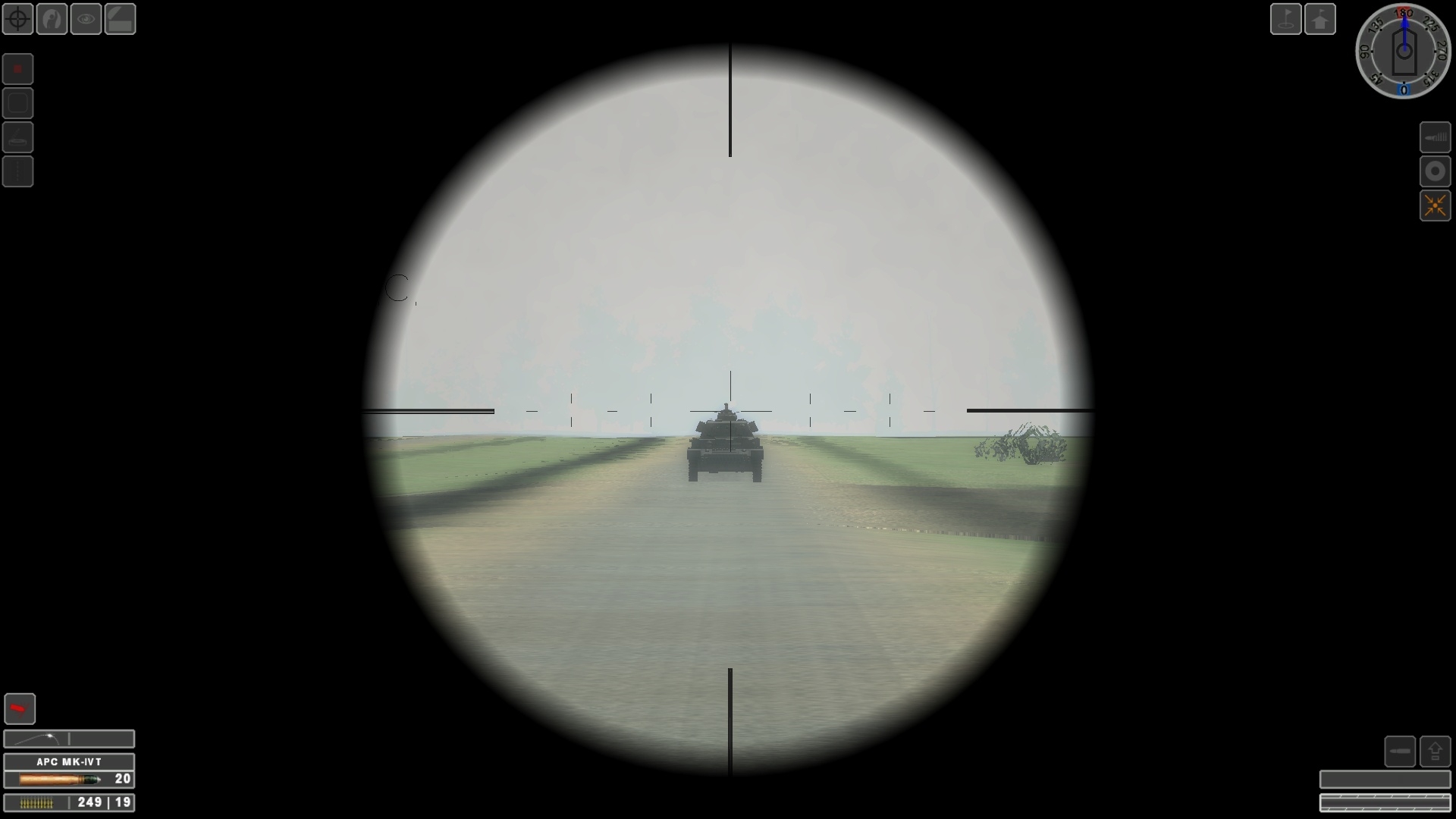

                            Напоследок для сравнения скрины игрового прицела и реального
                            Click image for larger version  Name:	yQUlnWA.jpg Views:	0 Size:	60.4 KB ID:	3457
                            Click image for larger version  Name:	shot_2020_09_02_21_04_28_0001.jpg Views:	0 Size:	506.6 KB ID:	3458
                            Игровой снят на полном зуме, размер картинки приведён к размеру снимка оригинального прицела.
                            На мой взгляд не мешало бы чёткости сетке добавить, а то слишком бледная маркировка, хотя, если смотреть в полном размере, то нормуль.
                            Архив обновлён.
                              В нашем деле главное - реализьмь! ©
                              А почему сетку прицела x3 нельзя отмаштабировать для х6?
