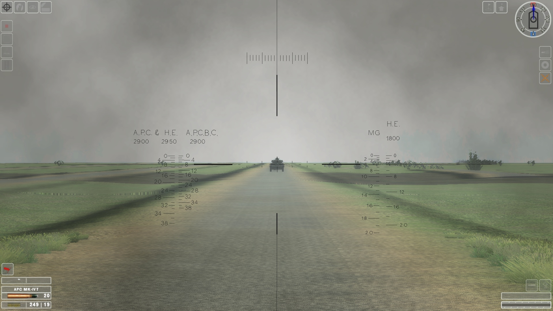

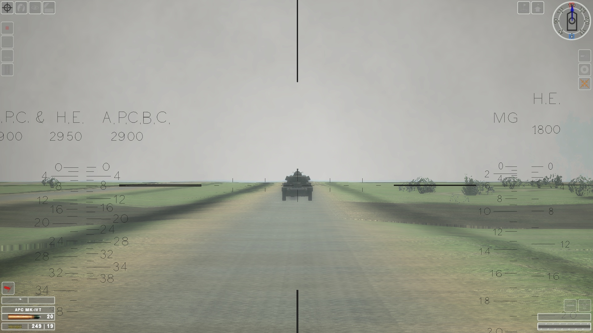

    А почему сетку прицела x3 нельзя отмаштабировать для х6?
    Можно. И я пробовал так делать. Но она будет настолько мелкой, что работать с ней будет невозможно, поплывут все "тысячные", определить расстояние будет невозможно; выставить правильную дистанцию будет невозможно. Фигня полная . Вот хотя бы, если в редакторе объектов открыть сетки прицелов "Першинга", сделать скрины и сравнить, то даже здесь будет заметна разница в размере сеток, хотя кратности прицелов отличаются чуть: 5х и 6х. А у Файрфлая разница двукратная.
    Есть один способ как 6-ти кратный прицел сделать рабочим. Но он мне совсем не нравится Убрать маску
    Click image for larger version  Name:	shot_2020_09_02_18_19_42_0000.jpg Views:	0 Size:	744.3 KB ID:	3484
    Click image for larger version  Name:	shot_2020_09_02_18_19_44_0001.jpg Views:	0 Size:	633.0 KB ID:	3485
    Но на мой взгляд это вообще аркадно. Я с такой картинкой в Танк Крю боролся
    Да и в этом случае в 3-х кратном прицеле смысл пропадёт, все только этот будут юзать.
    Ладно, кто захочет, исправьте одну циферку; вместо "двойки" – "ноль"
    43mk3x6,43mk3a,43mk3b,,,cross,2,9,2.5,2.5,4.8,0,0,1,true,0xc0202020,0x60402020,0x 90e0d080,5.8,false,3,-0.22,0.0,0,0,0,1.7,true,false,0,0,0;
    Ещё убрать двойной слэш в конфиге танка
    m4a4firefly()
    // sig_gunner, s_camera_gunner, 43mk3x6, 0.0, sig_gunner, ;

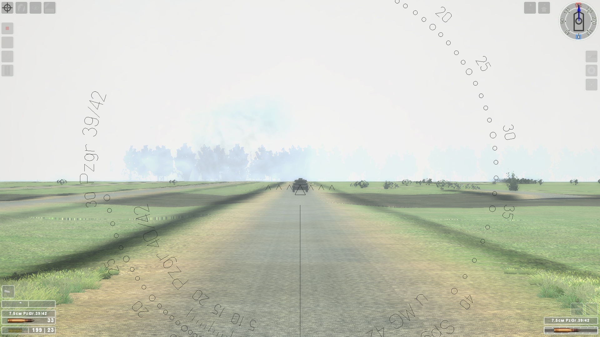

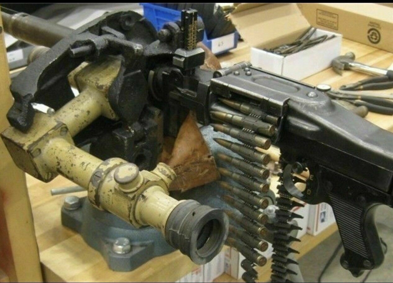

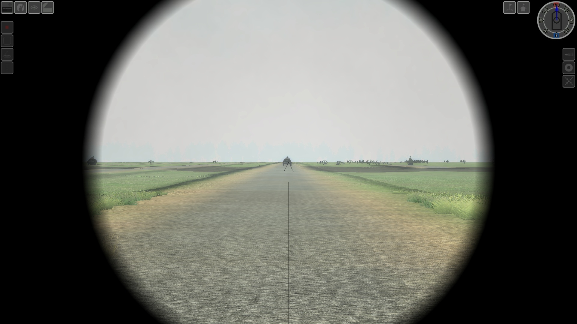

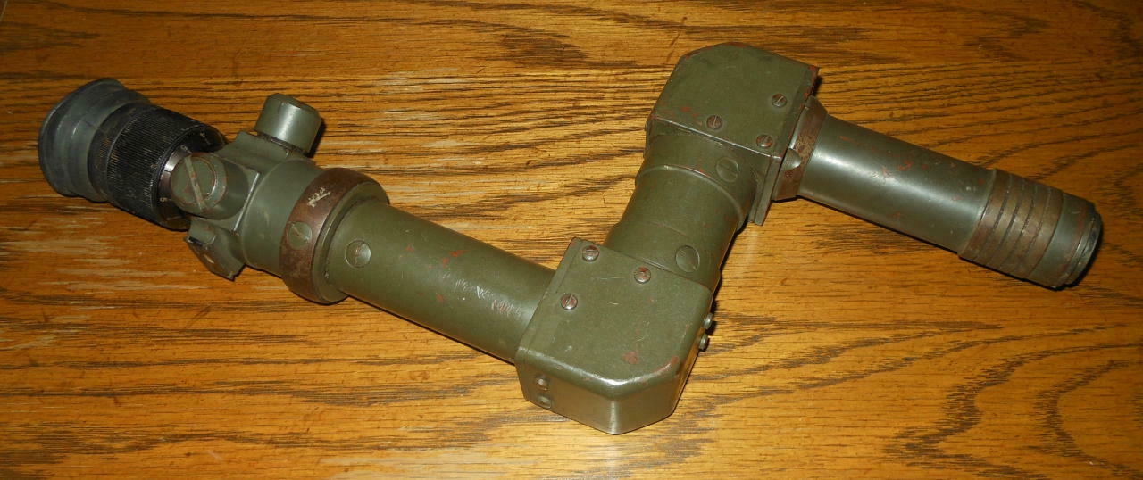

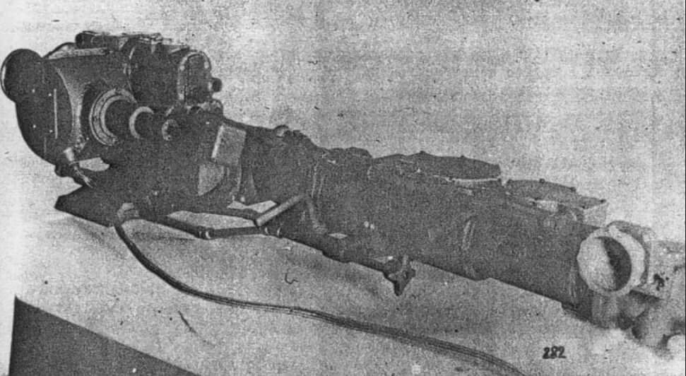

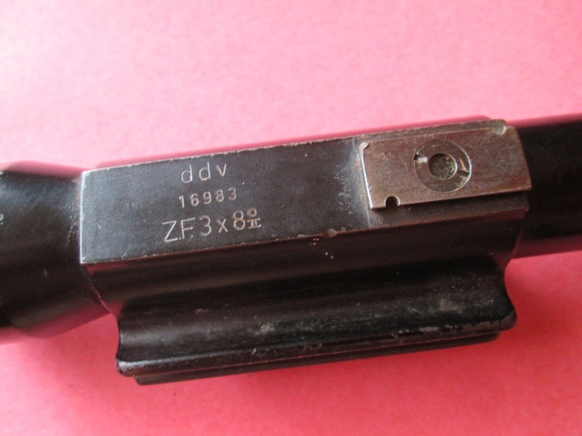

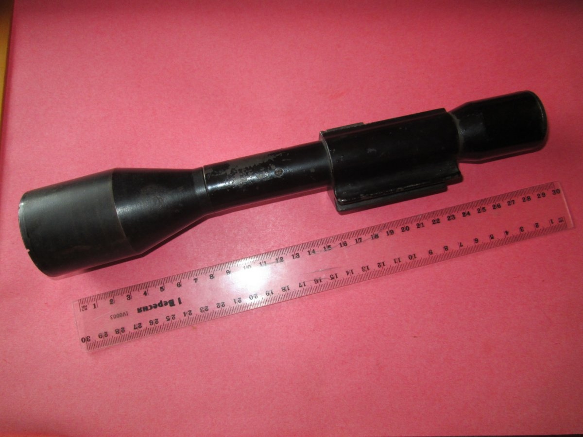

      САУ Marder II / Marder III (Marder 38T)
      Все Мардеры независимо от шасси и орудия комплектовались одинаковым прицелом ZF 3x8°.
      Click image for larger version  Name:	IMG_0004.JPG Views:	0 Size:	396.6 KB ID:	3659
      Click image for larger version  Name:	IMG_0009.JPG Views:	0 Size:	361.4 KB ID:	3660
      Click image for larger version  Name:	IMG_0003.JPG Views:	0 Size:	453.6 KB ID:	3661
      Click image for larger version  Name:	31568684.jpg Views:	0 Size:	89.9 KB ID:	3662

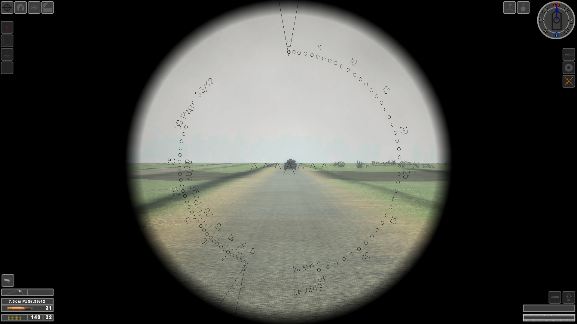

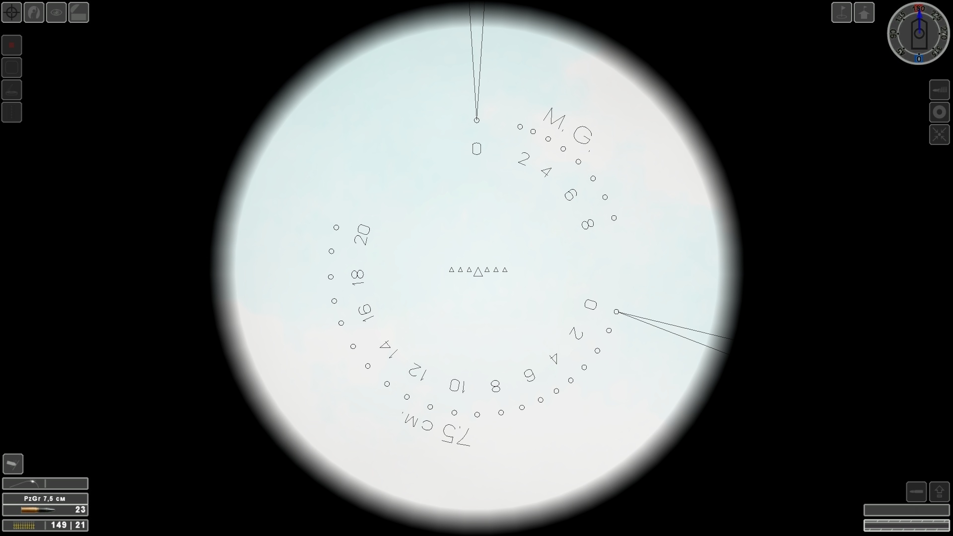

      Как можно заметить, в поле зрения прицела отсутствуют дистанционные шкалы, наведение на цель производилось посредством наружных шкал на механизме углов прицеливания.
      В игре некое подобие этого реализовано на некоторых самоходках Штуг, но такой способ очень не удобен. Поэтому у нас прицелы Мардеров сделаны со шкалами под разные типы снарядов. Хотя и оригинальный прицел также есть, называется он zf3x8. Но в текущих реалиях работать с ним проблематично, так как приходится делать много пристрелочных выстрелов. А учитывая и без того небольшой б/к, это слишком расточительно.
      Непосредственно в прицелах я не делал почти никаких исправлений, так как они соответствуют всем характеристикам: кратность, поле зрения. Изменил только параметр повреждаемости с "false" на "true", то же самое прописал для смотровых приборов. Прицел Мардер III был заменён на прицел от Мардер II sdkfz.131 (ранее был от Штуга).
      Так как новый прицел имеет шкалу для подкалиберных снарядов PzGr.40, то в боекомплект третьего Мардера добавлены 5 шт. таких выстрелов, за вычетом соответственно 5 осколочно-фугасных патронов.
      Для всех Мардеров были исправлены углы горизонтальной/вертикальной наводки. С этими углами, в частности горизонтальными, такая история.
      В ТТХ, насколько я понял, указываются максимальные углы, на которые в принципе можно повернуть орудие. Например для Мардер III они составляют 25(28)* градусов (* в Панцер-трактс данные разнятся). Между тем "рабочие" углы, т.е. с учётом нахождения на своих местах расчёта, будут существенно меньше. Это хорошо видно непосредственно в миссии, поворачивая пушку максимально влево-вправо. Наводчика ограждением казённика и задней части люльки прижимает к борту и вряд ли он в таком случае сможет выполнять свою работу. У заряжающего ситуация чуть получше, но не сильно . Поэтому углы заданы 10° вправо и 15(16)° влево. На фото ниже показано боевое отделение Мардер III, думаю по нему всё понятно.

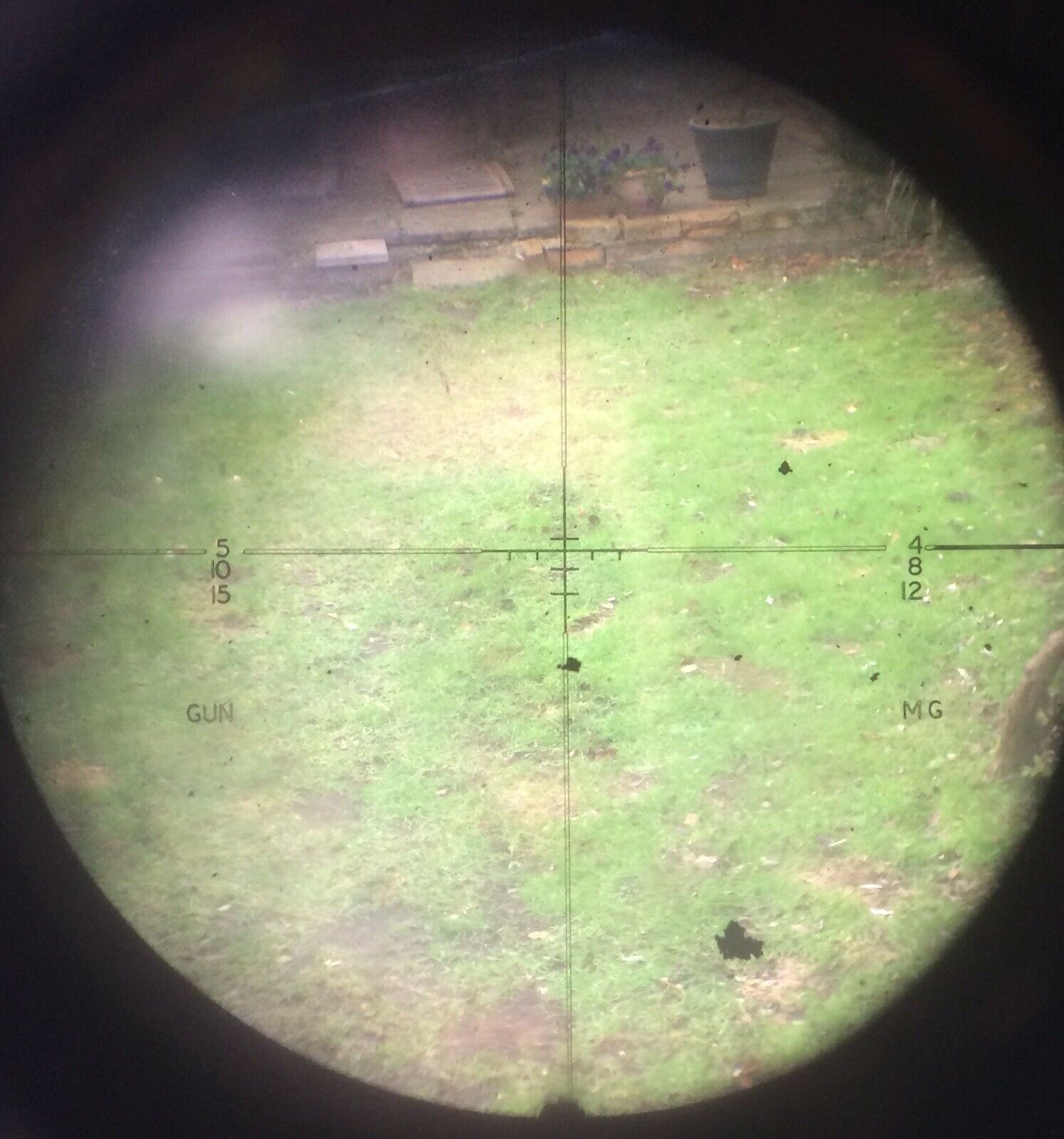

          Infantry Tank Mk.IIA* Matilda III и Infantry Tank Mk.III Valentine II
          "Матильда" — танк из оригинальной игры, исправлять здесь что-либо не требуется. Прицел – No.24В 1.9х21°. В моде ей только прописали угол обзора 40° вместо 30° для приборов наблюдения Mk-IV. Оставил как есть.
          "Валентайн" оснащался похожими прицелами: No.30 Mk IIS или упрощённым No.33 Mk I (No.33 Mk IS). Эти прицелы отличались несколько изменённой шкалой.

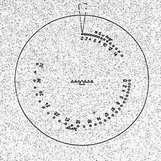

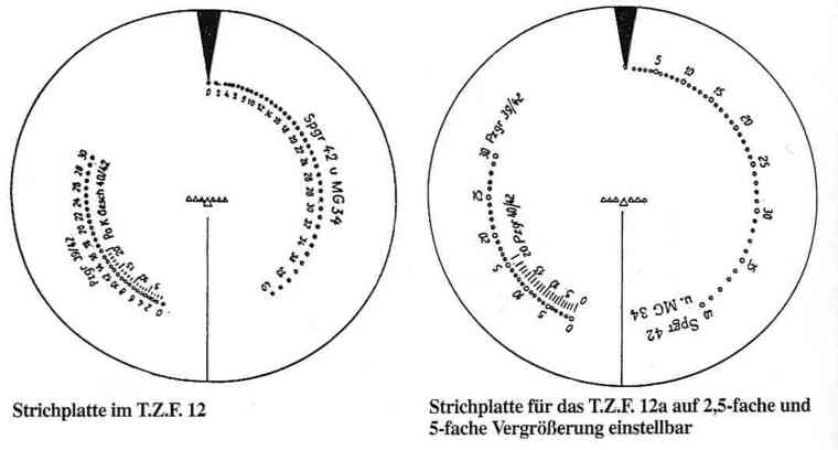

            Panther ausf. D / Panther ausf. A

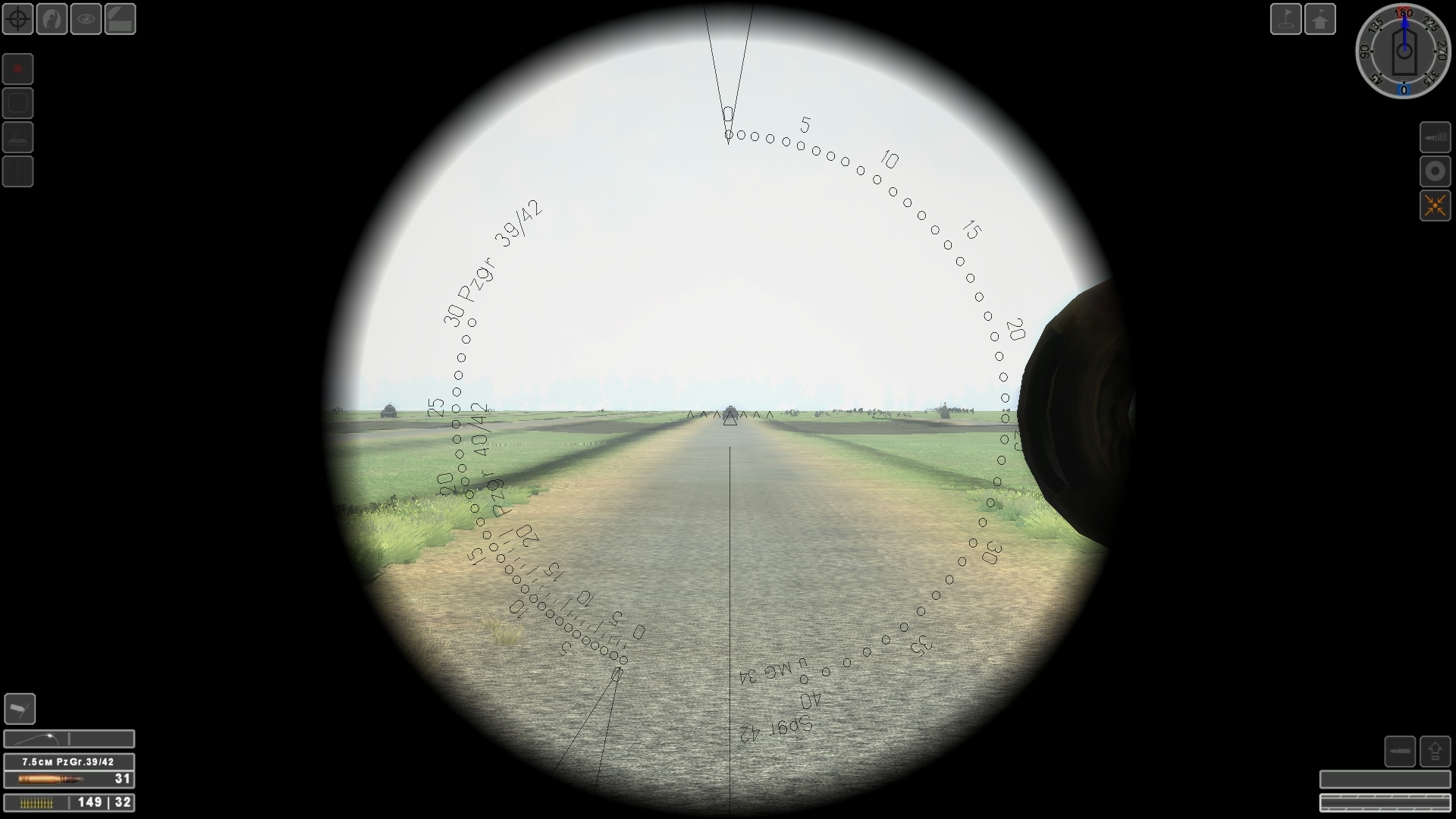

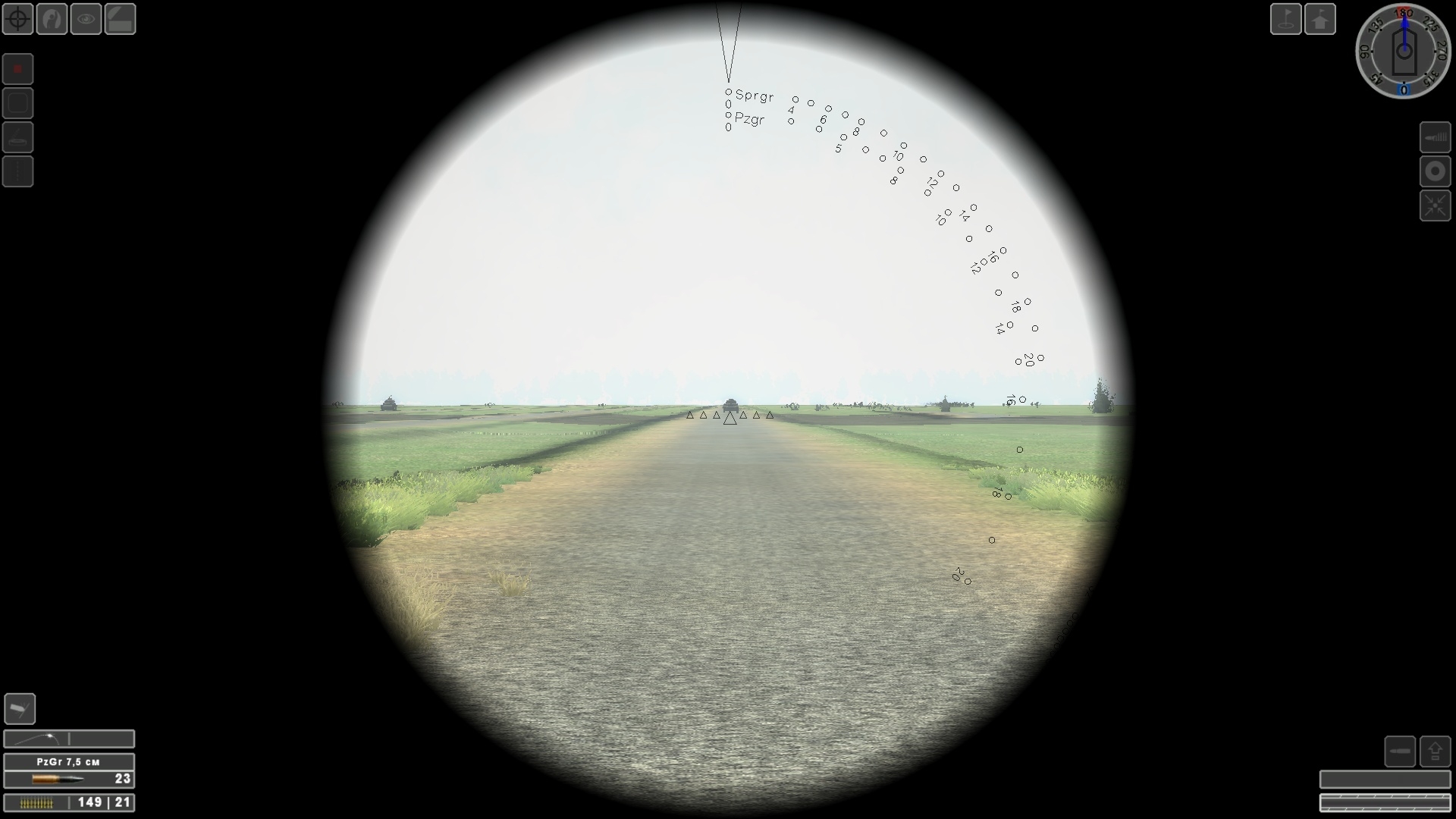

            С прицелами Пантер провозился больше, чем планировал, но результат стоит затраченных усилий. Удалось собрать новые прицелы из того, что было изначально.
            Более того – Пантеры А и G получили, наконец прицел переменной кратности 2.5х–5х. Ранее на всех Пантерах, за исключением модификации "F", стоял одинаковый прицел с увеличением 2.5х. Но самое главное — удалось понять, что означает в настройках прицелов параметр #32 "масштаб угла вращения".
            выделено цветом
            tzf12,tzf12ae,tzf13b,,tzf12e,cross,2,20,2.5,2.5,2, 0,0,1,true,0xc0202020,0x60402020,0x20e0d080,2,fals e,3,-0.22,0,0,0,0,1.8,true,false,0,0,-24;
            Благодаря этому, пристрелка прицелов станет более точной и Пантеры первый пример такой работы. Мне поначалу никак не удавалось настроить 5-ти кратный прицел, было существенное расхождение в точке прицеливания между двумя прицелами 2.5х и 5х, достигавшее 300-400 м на дистанции 700 метров! Было проверено не меньше десятка комбинаций разных шкал, в разных сочетаниях, масштабах, но всё это не давало нужного результата. В который уже раз изучался каждый параметр прицела и наконец решение было найдено.
            Результат меня весьма порадовал. Такой точности я ещё не получал. Пантера теперь стала очень опасным противником, она легко выносит всё живое от 0 до 2-х километров (на больших дистанциях не проверял).
            В чём же суть метода? "Масштаб угла вращения" задаёт угол или вернее разницу между углом поворота колёсика мышки и углом перемещения прицельной марки. Т.е. поворот колёсика на 5° приводит к смещению марки на, к примеру 10°, причём соотношение можно задавать как в большую, так и в меньшую сторону, тем самым можно смещать точку прицеливания в определённом диапазоне по вертикали. То, что я раньше пытался делать, изменяя масштаб сетки, теперь будет делаться подбором нужного значения этого параметра.
            Теперь собственно по сабжу.
            Пантера Д оснащалась прицелом TZF 12 с полем зрения 28° и увеличением 2.5х
            Пантера А и G прицелом переменной кратности TZF 12a с полем зрения 28° для 2.5х и полем зрения 14° для 5х
            Click image for larger version  Name:	96536039198b73d87c34e55b986ec6d3c44906b6.jpg Views:	0 Size:	77.5 KB ID:	3931
            В игре поле зрения прицелов уменьшено до 20 и 10 градусов соответственно.
            Прицел Пантера Д
            Click image for larger version  Name:	panther d 2.5x.jpg Views:	0 Size:	517.3 KB ID:	3932
            Прицел Пантера А и G
            увеличение 2.5х
            Click image for larger version  Name:	tzf12a-new Panther A (1).jpg Views:	0 Size:	499.9 KB ID:	3933
            увеличение 5х
            Click image for larger version  Name:	tzf12a-new Panther A (2).jpg Views:	0 Size:	435.7 KB ID:	3934
            В Пантере А исправлен угол возвышения орудия на 18° вместо 20° и добавлен новый прицел курсового пулемёта KZF 2 с полем зрения 18° и увеличением 1.8х
            Крайне рекомендую заменять целиком файл ''gusight'' и конфиги танков, а не прописывать отдельные строки с исправленными прицелами в свои файлы, так как могут совпасть названия старых и новых прицелов и в этом случае произойдёт наложение прицелов друг на друга. В моём файле нерабочие записи закомментированы.

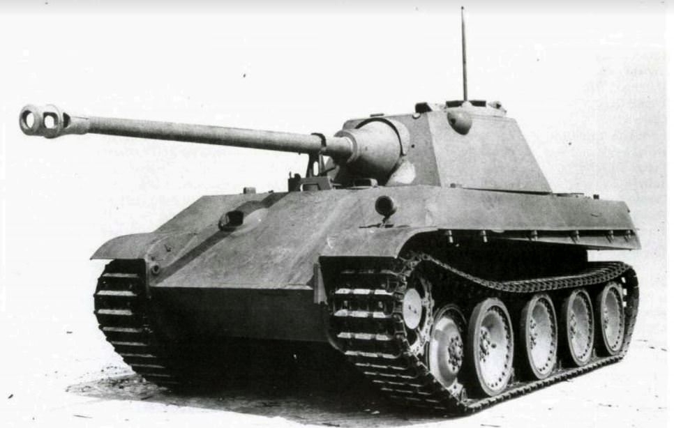

                    Пантера Ф
                    Тут я позволил себе некоторые вольности
                    Этот танк серийно никогда не выпускался – война закончилась раньше. Представленный образец это, как сказали бы сейчас, своего рода демонстратор технологий. На корпус Пантеры G установили новую башню с узким лбом, так называемую «Schmalturm».
                    После разработки «узкой» башни, предназначенной для установки на шасси «Пантеры» Ausf. G, которое почти не подвергалось изменению, появилось новое обозначение танка – Ausf. F. Первые экспериментальные образцы «узких» башен изготовили летом 1944 года, и в августе одну из них установили на шасси «Пантеры» Ausf. G. Новая башня имела значительно более узкий (по сравнению с серийной) лобовой бронелист башни (примерно 950 мм сверху и 1500 мм внизу), что позволило уменьшить площадь, подвергаемую обстрелу. За счет уменьшения габаритов стало возможным увеличить толщину бронирования. В Schmalturm устанавливалась модернизированная 75‑мм пушка, KwK 44/1 L/71, разработанная чешской компанией Skodawerke. У нового орудия тормоз отката и накатник «переместились» под ствол (на KwK 42 они располагались справа и слева от ствола). Пушка получила новый тип маски, аналогичный маске «Королевского тигра», а также люльку измененной конструкции. Воздушный компрессор для продувки канала ствола после выстрела заменили воздушным насосом, который в виде дополнительного цилиндра окружал накатник. Пушка KwK 44/1 не имела дульного тормоза, хотя на нескольких первых образцах этих орудий он присутствовал. В результате, усилие отдачи увеличилось с 12 до 18 тонн.

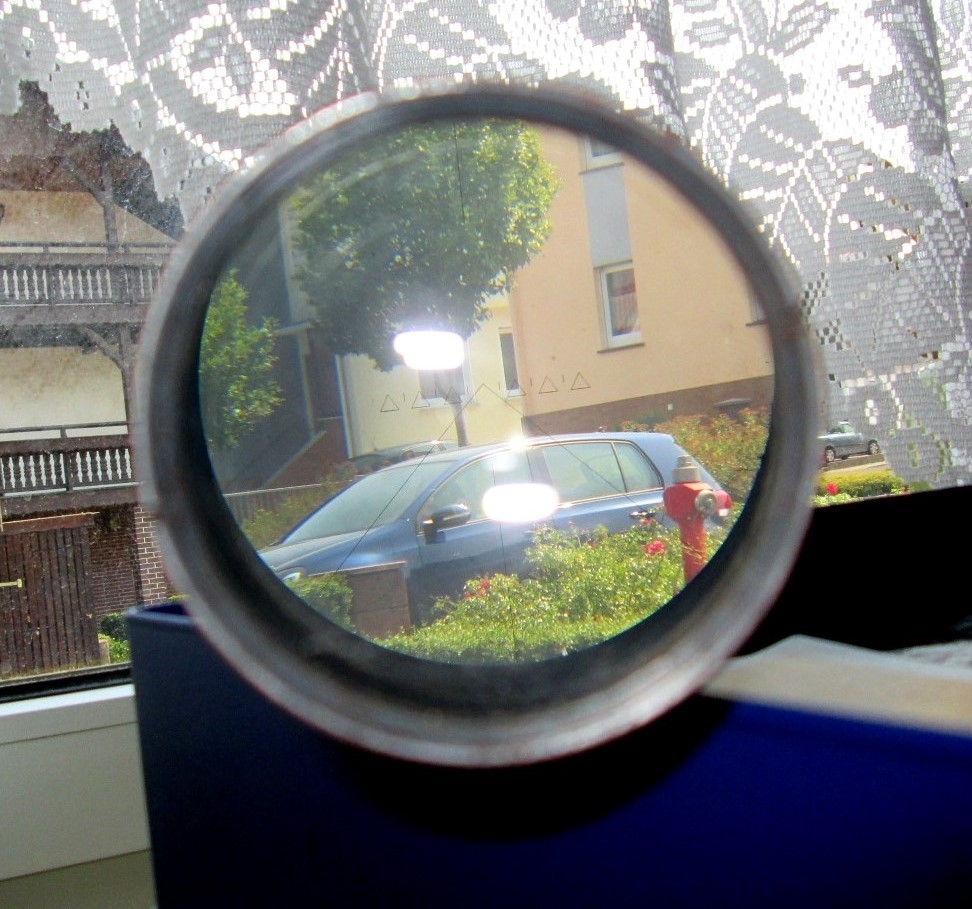

                    Первоначально планировалось устанавливать в «узкой» башне монокулярный шарнирный телескопический прицел TZF13, разработанный компанией Leitz. Он имел переменное увеличение – × 2,5 и × 6. В первом случае поле зрения составляло 28, во втором – 12 градусов. Однако компания Leitz изготовила только два образца прицела TZF13: один в октябре 1944‑го, а другой – в январе 1945 года. Это было связано с тем, что осенью 1944 года было принято решение об установке в серийные башни «шмальтурм» перископического прицела SZF1 со стабилизированным полем зрения. Головка перископа выступала из отверстия в крыше башни и защищалась специальным броневым колпаком. Компания Leitz должна была изготовить опытную серию из 10 прицелов SZF1, но сумела собрать только 9 штук: пять в период с сентября по декабрь 1944‑го, а четыре модернизированных – в январе и феврале 1945 года. В январе 1945 года был выдан заказ на первую серийную партию из 1000 SZF1, но к их изготовлению так и не приступили. По первоначальному проекту заряжающий «узкой» башни получил перископ, смонтированный в крыше. Однако уже в ходе серийного производства от него отказались, а отверстие, предназначенное для его установки, закрыли броневой заглушкой.
                    Click image for larger version  Name:	1Em2fnM.jpg Views:	0 Size:	149.9 KB ID:	4047
                    Первый вариант «узкой» башни с 75-мм орудием (пушка оснащена дульным тормозом), установленный на шасси «Пантеры» Ausf. G. Август 1944 года
                    Как уже было сказано выше Пантера Ф в серии должна была оснащаться перископическим прицелом SZF1 вместо телескопа.
                    Click image for larger version  Name:	Tim7Npz.jpg Views:	0 Size:	215.3 KB ID:	4048

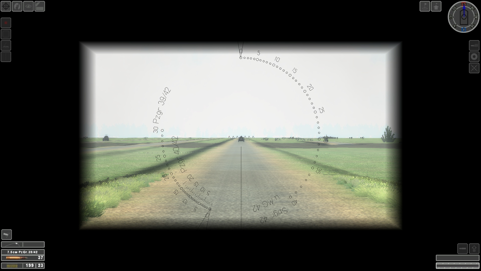

                    Про этот прицел мало что известно. Удалось найти, что он имел два режима кратности 3х и 6х, а насчёт сетки и поля зрения информации никакой нет.
                    Поэтому я поступил следующим образом. Так как у наводчика уже был прописан перископ наблюдения, то вместо него я установил прицел TZF13, но вид маски сделал прямоугольным и в это "окно" вписал круглую шкалу. Подогнал масштаб, пристрелял, получилось так
                    Click image for larger version  Name:	shot_2020_09_16_00_30_25_0000.jpg Views:	0 Size:	474.1 KB ID:	4049
                    Click image for larger version  Name:	shot_2020_09_16_12_00_06_0000.jpg Views:	0 Size:	780.0 KB ID:	4050
                    Click image for larger version  Name:	shot_2020_09_16_12_00_46_0002.jpg Views:	0 Size:	1.26 MB ID:	4051
                    На последнем скрине результат пристрелки на дистанции 700 метров для прицела с кратностью 3х. Точка прицеливания – центр лобового листа подбашенной коробки (2-й скрин). Результат весьма хороший я считаю. На дистанциях 0 - 500 м снаряд летит чуть ниже точки прицеливания, поэтому прицел надо "выносить" вверх.

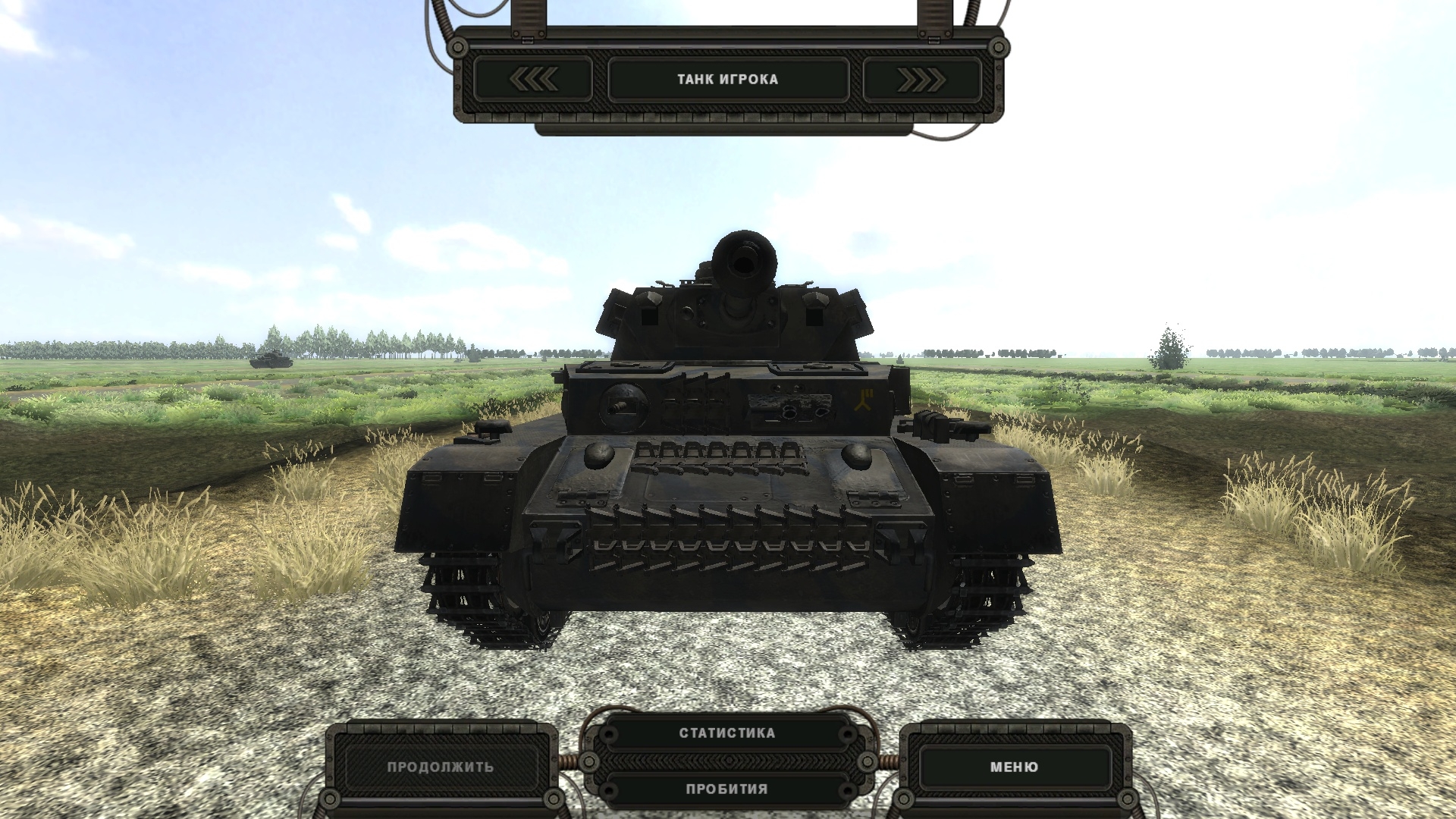

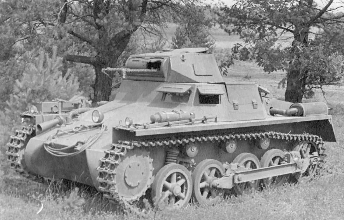

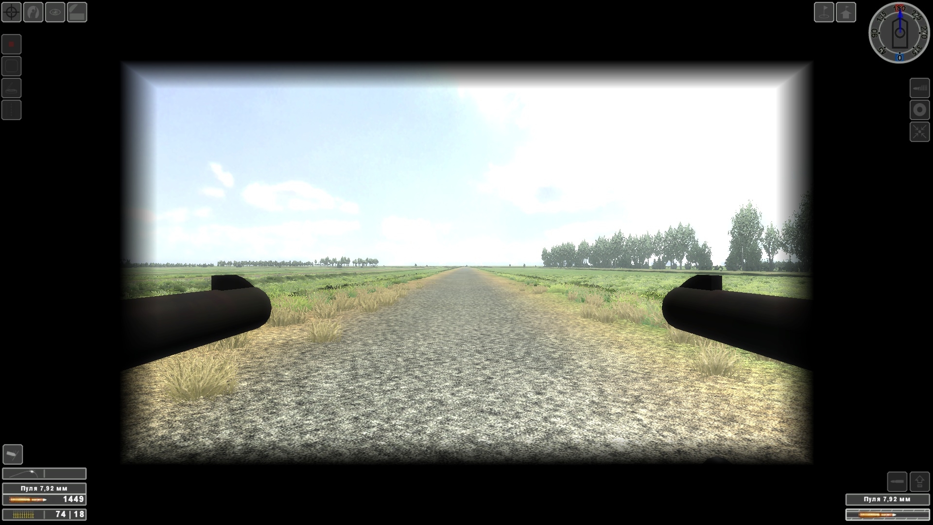

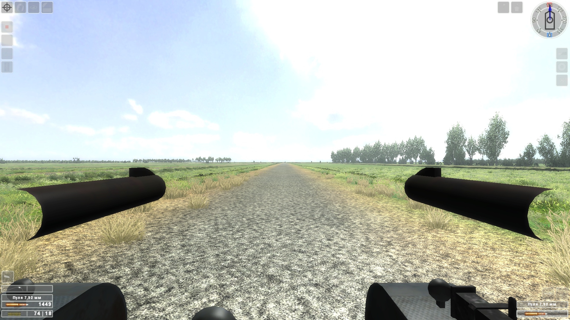

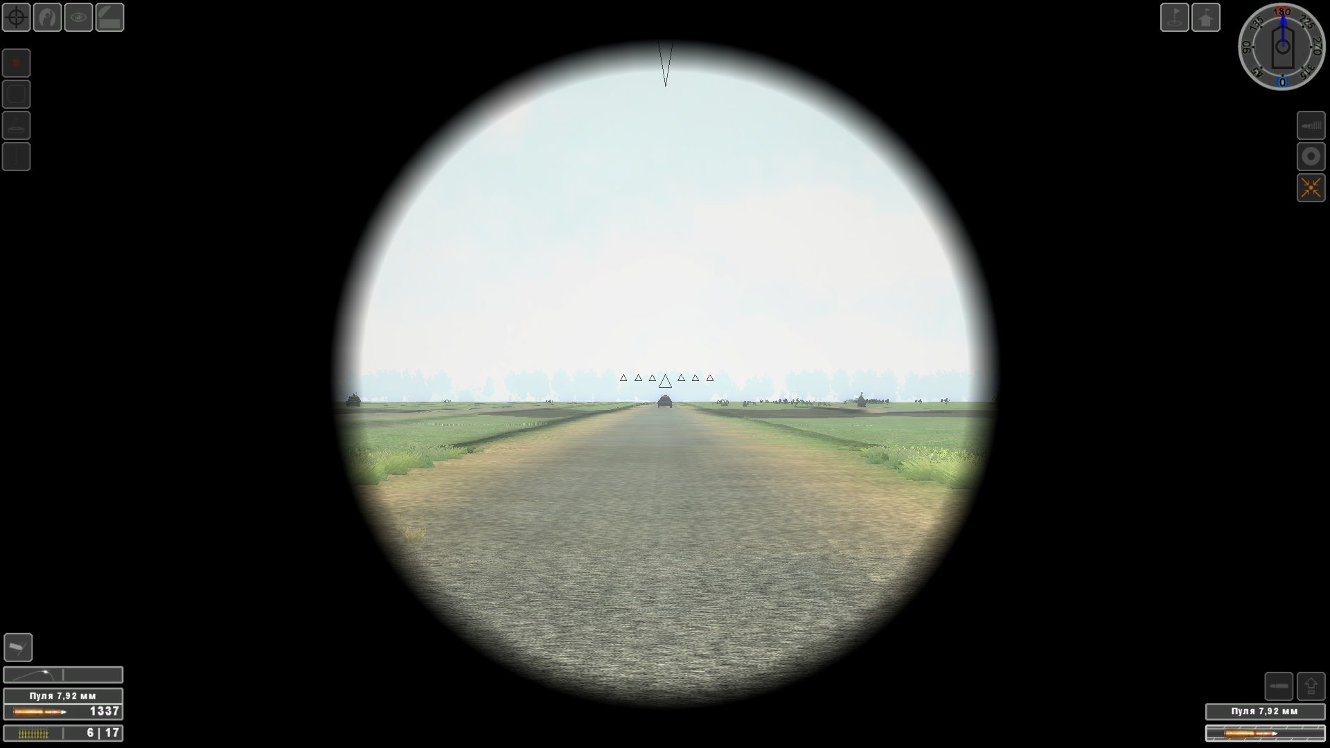

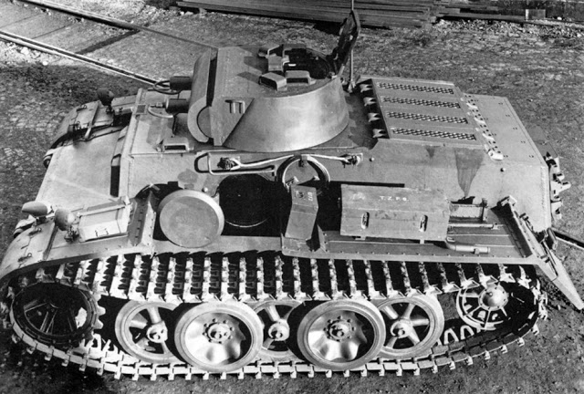

                      Pz. I ausf. A
                      Click image for larger version  Name:	b1973e148bf78db31a855b84b0b0e919.jpg Views:	0 Size:	331.7 KB ID:	4267
                      • исправлены УВН (углы вертикальной наводки) пулемётов на +18°...-12° (было +20...-10)
                      • разблокированы смотровые приборы в башне 4 шт. и 1 шт. у мехвода (тем самым улучшена обзорность)
                      • на вид через фронтальные смотровые приборы наводчика/командира добавлена маска–квадрат
                      • новый прицел наводчика TZF 2 2.5x18° (реальный прицел был 2.5х28°) вместо стандартного прицела курсового пулемёта (имеет подвижные центральные треугольники; можно регулировать их положение сообразно дальности до цели)

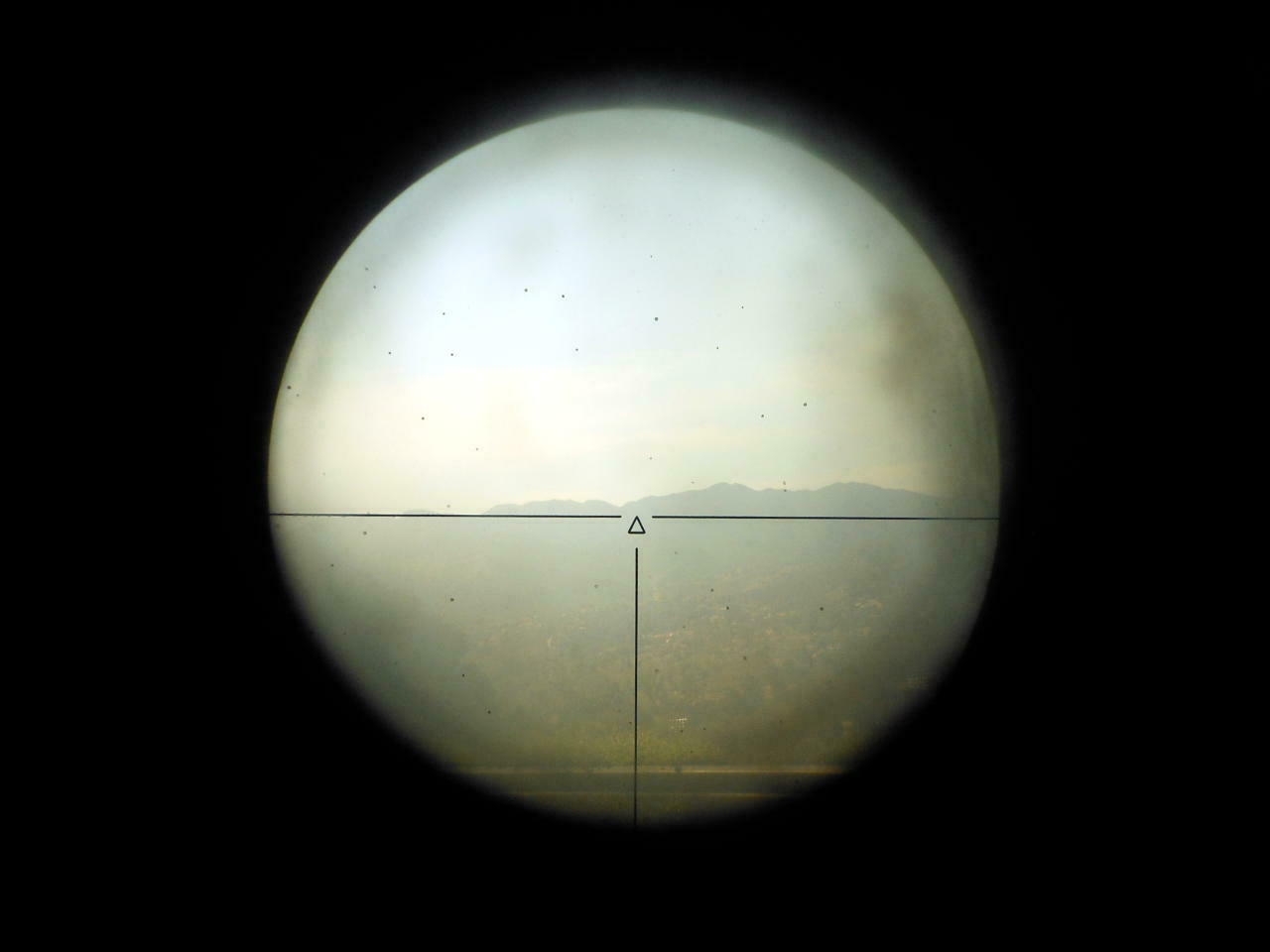

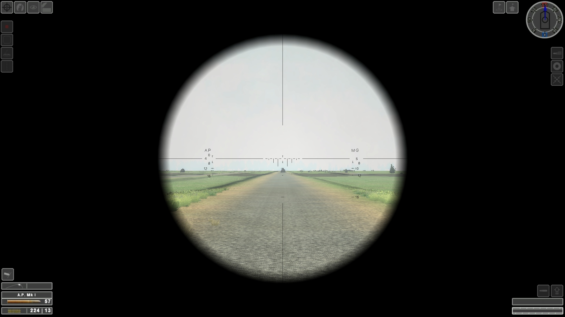

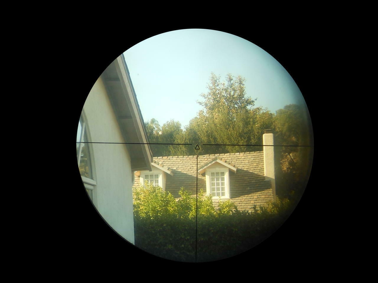

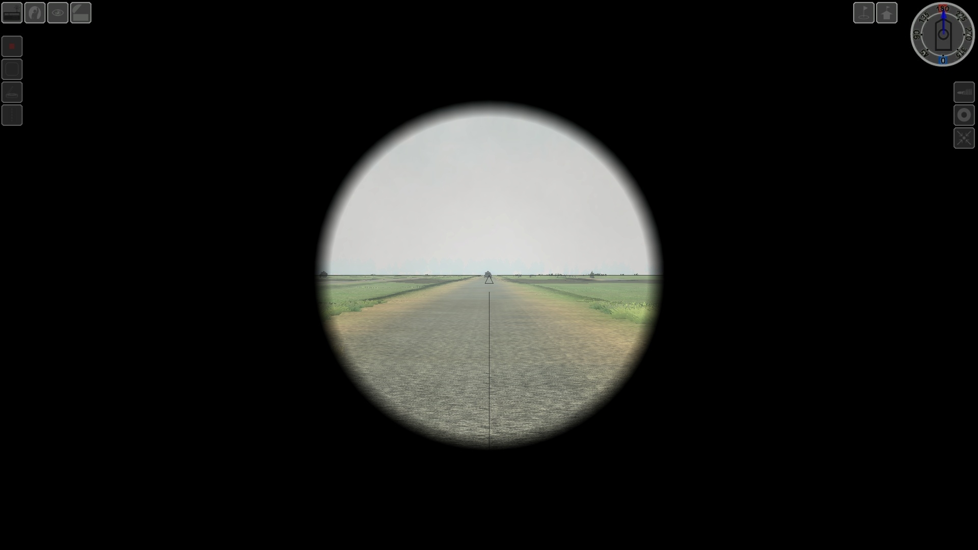

                      TZF 2
                      Click image for larger version  Name:	shot_2020_09_16_22_11_47_0001.jpg Views:	0 Size:	361.9 KB ID:	4268
                      вид вперёд без маски

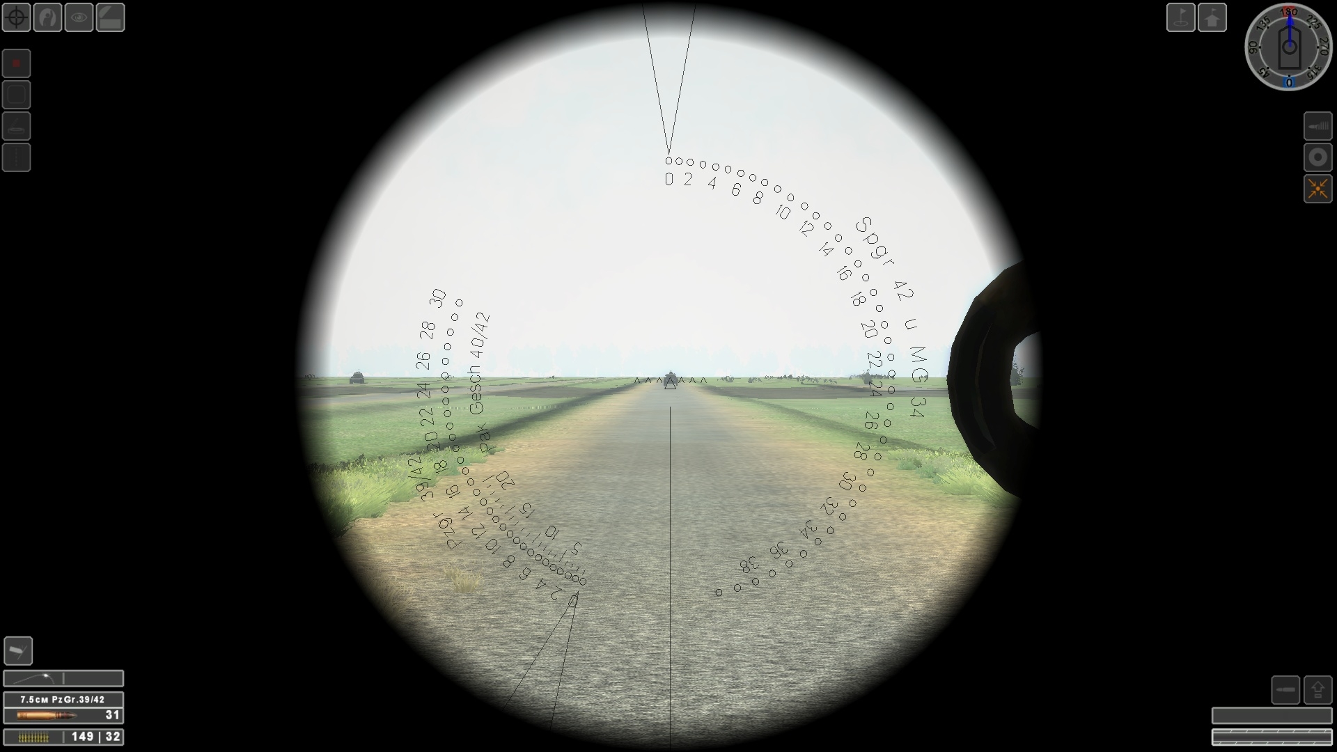

                      Click image for larger version  Name:	shot_2020_09_21_15_58_28_0000.jpg Views:	0 Size:	1.21 MB ID:	4269
                      вид вперёд с маской
                      Click image for larger version  Name:	shot_2020_09_21_15_57_21_0000.jpg Views:	0 Size:	772.1 KB ID:	4270

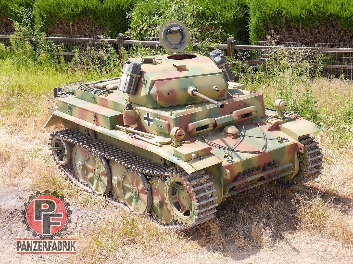

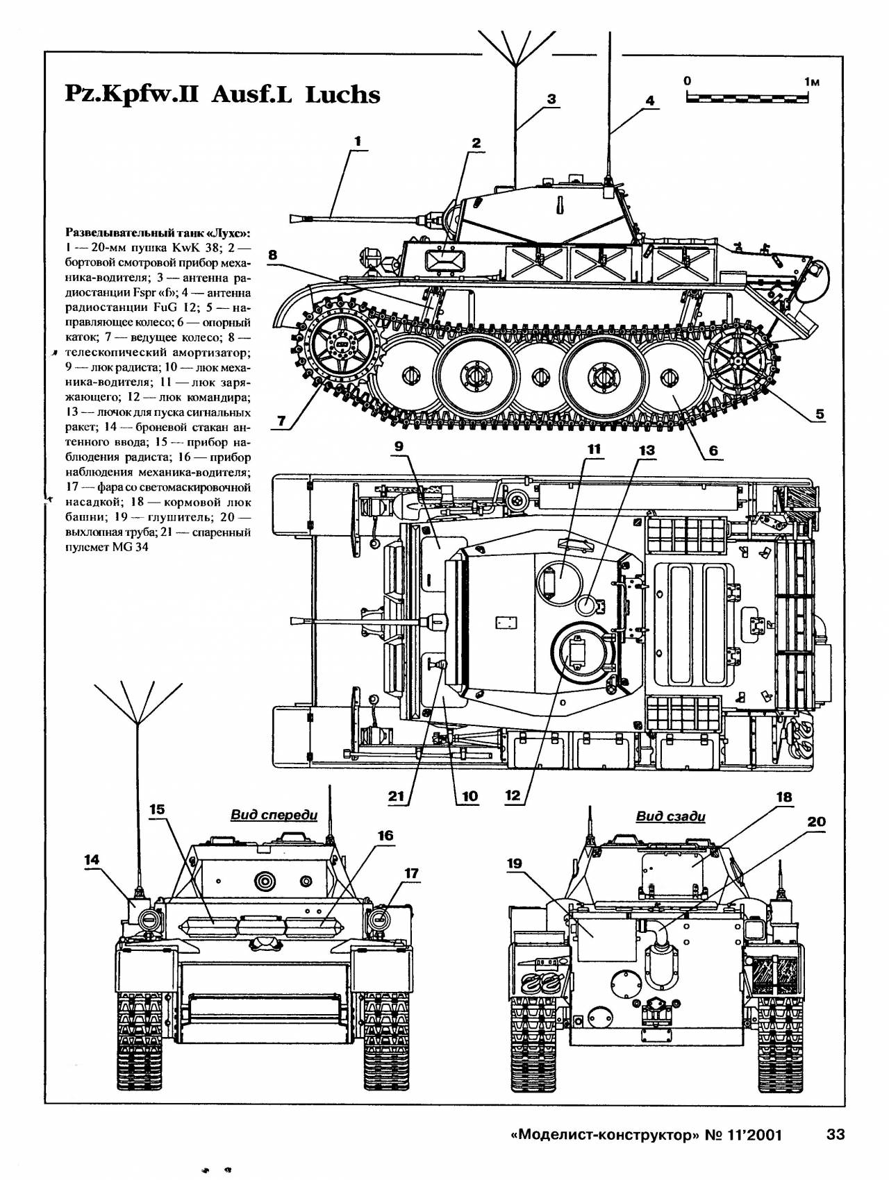

                        Pz. II ausf. L "Luchs"
                        Click image for larger version  Name:	6011056_original.jpg Views:	0 Size:	1.32 MB ID:	4288
                        А вот на "Рыси" изменений побольше. И самое главное – теперь и у командира, и у заряжающего появились полноценные перископические приборы наблюдения, которые, за счёт вращения, обеспечивают обзор на 130° – по 65° в каждую сторону. Сделал я их на основе стокового прибора МК-IV и называются они mk4_pz.

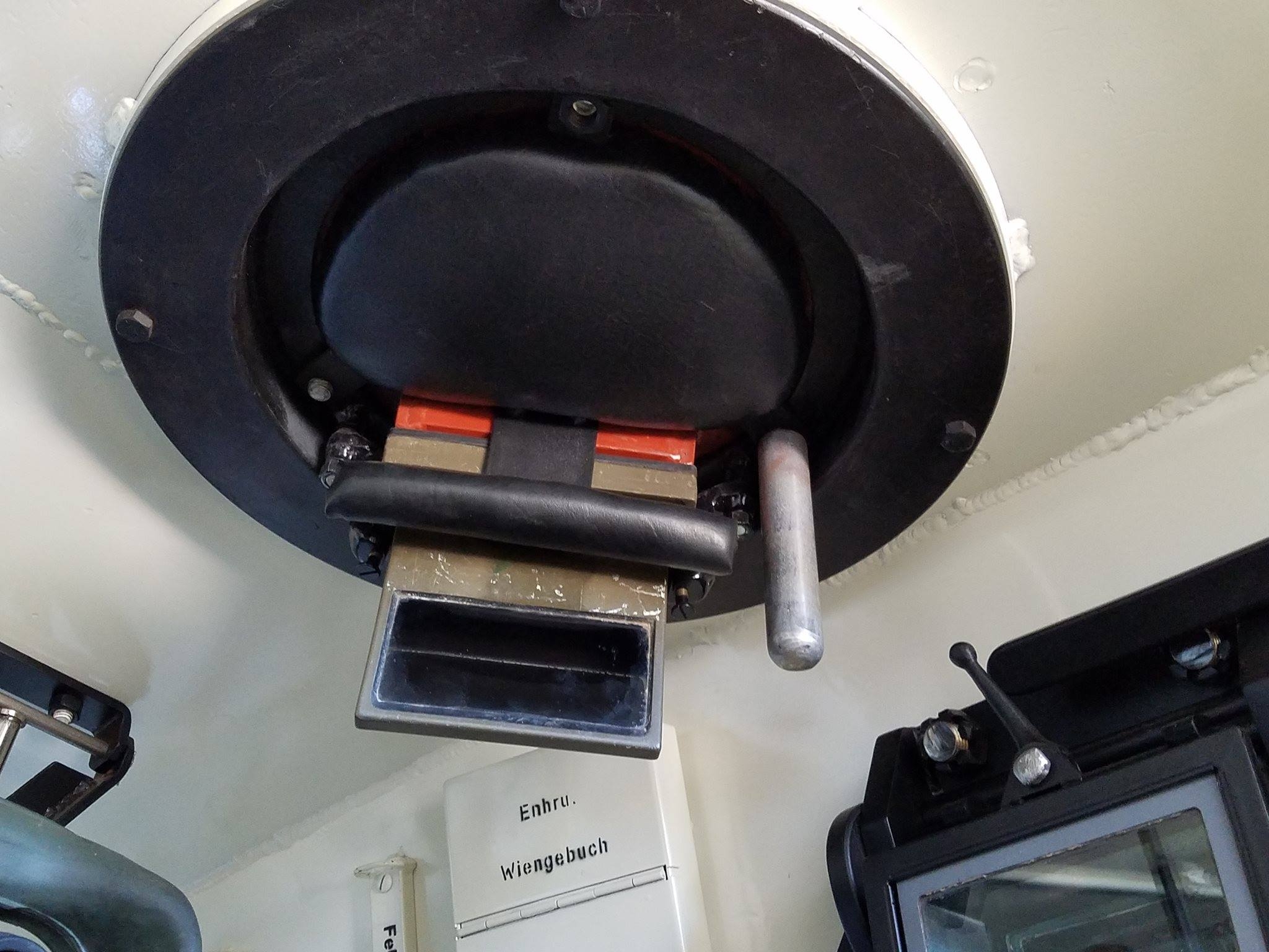

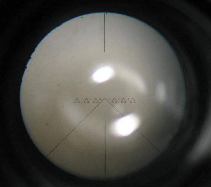

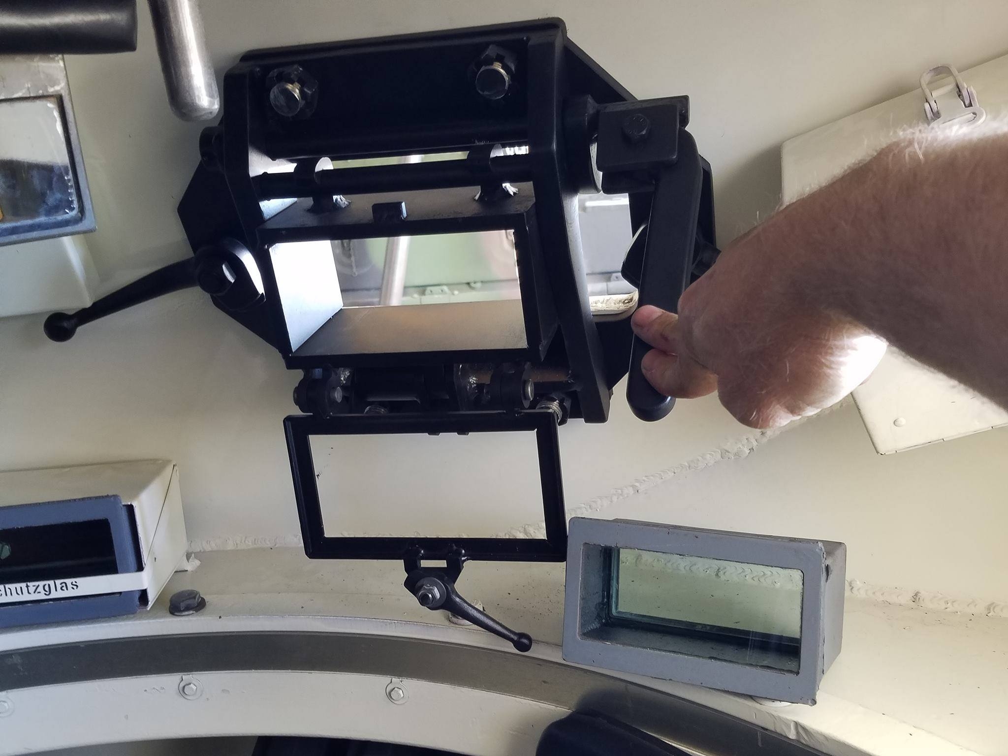

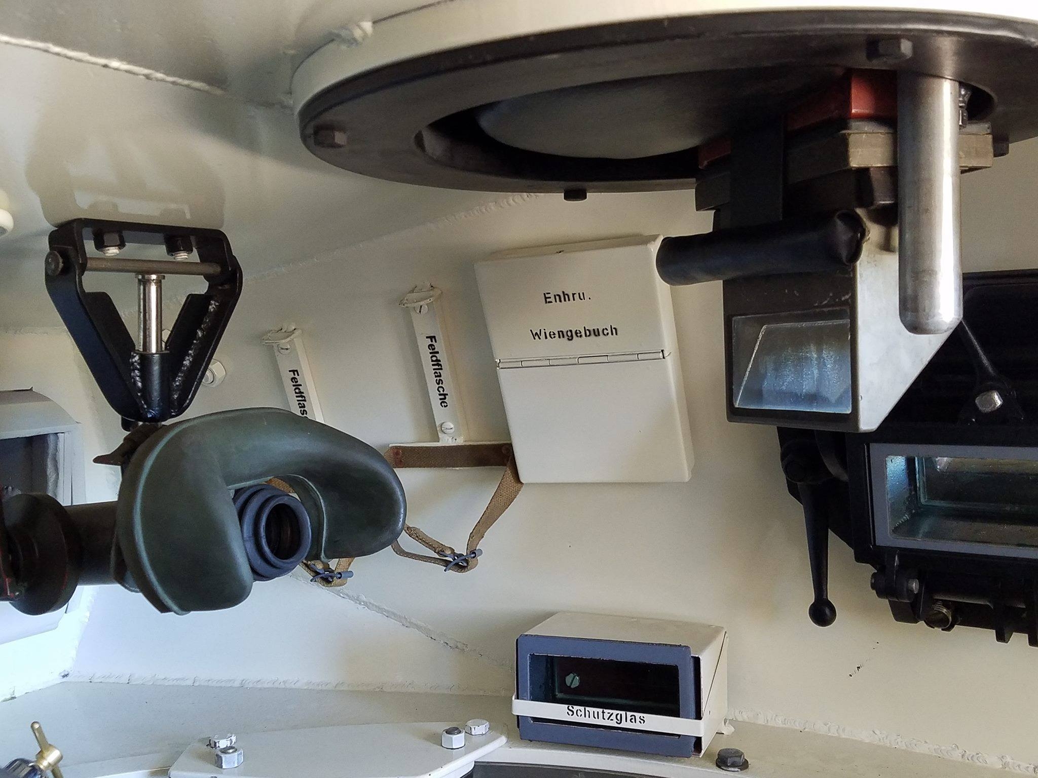

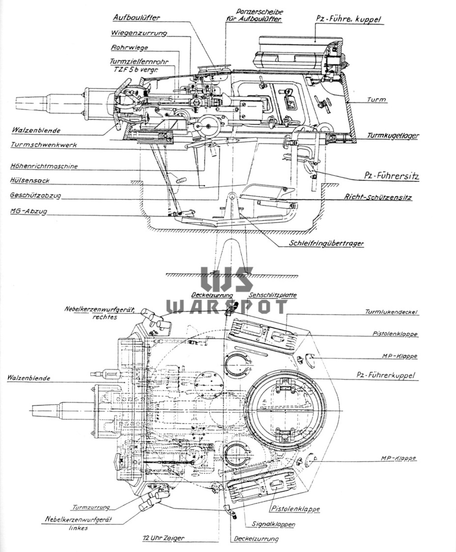

                        Примечание по перископам
                        в ходе дальнейших работ выяснилось, что такие перископы (с круговым вращением) уже реализованы в броневике "Пума". В связи с чем новый архив GUNSIGHTS fix-2 содержит апдейт с этими перископами для "Рыси"

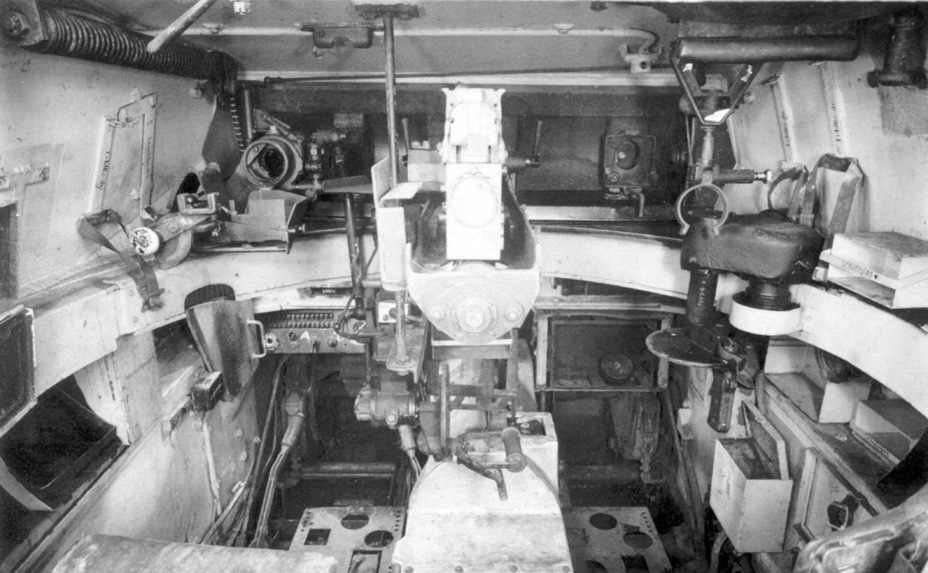

                        Вообще, в этом танке (имеется ввиду в игре) наводчик находится не на своём месте.
                        Вот интерьер боевого отделения
                        Click image for larger version  Name:	luchs05-6a62364b7c63418720093fc62db16994.jpg Views:	0 Size:	276.2 KB ID:	4289
                        и проекции этого танка
                        Click image for larger version  Name:	1464715149_pz.kpfw.ii-ausf.l-luchs-7.jpg Views:	0 Size:	869.9 KB ID:	4290
                        По ним хорошо видно, что командир располагался слева, а наводчик–заряжающий справа. В игре же получается, что наводчик сидит слева, и он же одновременно является командиром. Из-за этого неправильно установлена камера, отвечающая за прицел. Сейчас она находится между пушкой и пулемётом – это хорошо определяется по трассерам. На самом деле прицел располагался с правой стороны маски. Тут я не знаю как исправить, поэтому останется как есть.
                        Был ещё один баг, связанный с фронтальной камерой радиста и вызывавший краш игры. В описании прицела в конфиге танка была ошибочная запись "sig_mgunner", поменял её на "pz4_sight", теперь всё нормально. Остальные изменения следующие:

                        Вот фото рабочего места наводчика-заряжающего
                        Click image for larger version  Name:	20785870_1824307530913045_740807068562156575_o.jpg?_nc_cat=106&_nc_sid=e007fa&_nc_ohc=r8YYw-_WTXcAX-ZkdnL&_nc_ht=scontent.fhel5-1.fna&oh=0ea3959504763b5e0f2b86c74ae853b1&oe=5F8DE227.jpg Views:	120 Size:	1,013.9 KB ID:	4310
                        Похоже придётся перископы сделать с круговым обзором на 360°

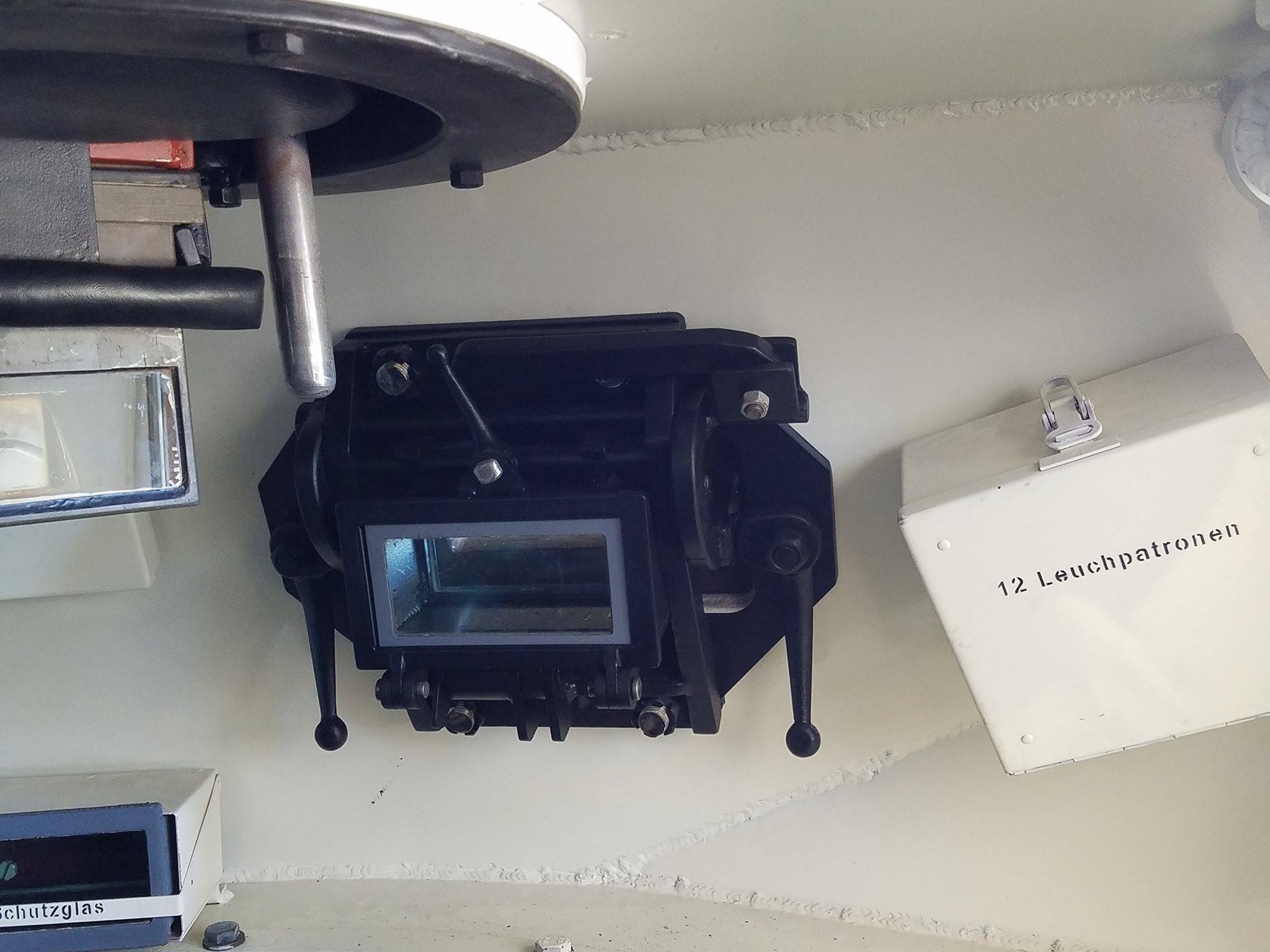

                          Вот так выглядел смотровой прибор на немецких танках
Name:	20689667_1824307020913096_7688150208525298506_o.jpg?_nc_cat=110&_nc_sid=e007fa&_nc_ohc=Dnuak4UT8QkAX-FRCnp&_nc_ht=scontent.fhel5-1.fna&oh=6fc8766964c4429e1fe1e99816683001&oe=5F90F6C7.jpg
                          так менялся повреждённый стеклоблок (триплекс)
Name:	20776733_1824306584246473_2509489323614693701_o.jpg?_nc_cat=101&_nc_sid=e007fa&_nc_ohc=HIbZS9x7JqMAX9NL0oz&_nc_ht=scontent.fhel5-1.fna&oh=dcceea96f2b135ae8bd4bdecca9cdf70&oe=5F90874E.jpg

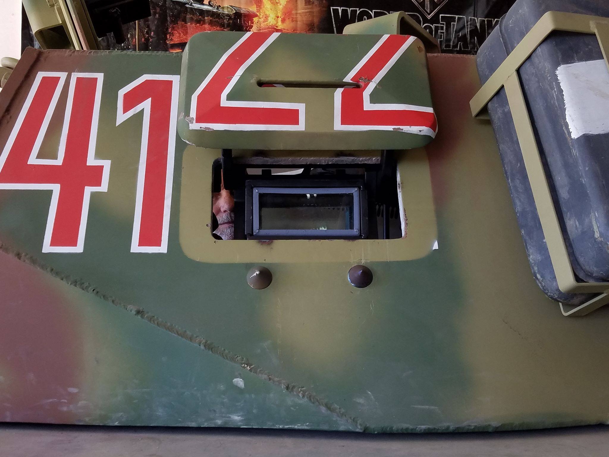

                          вид снаружи танка
Name:	20746352_1824306654246466_5599383947562816321_o.jpg?_nc_cat=102&_nc_sid=e007fa&_nc_ohc=dSy9ADM5XdwAX80YGHM&_nc_ht=scontent.fhel5-1.fna&oh=0051423718ff87027b34556ead1371f1&oe=5F90B190.jpg
                          перископ наводчика, такой же и у командира
Name:	20690018_1824306824246449_6832303306084258027_o.jpg?_nc_cat=104&_nc_sid=e007fa&_nc_ohc=Ji6ytaR8eF4AX_g5Im8&_nc_ht=scontent.fhel5-1.fna&oh=86c578684e1f8fb70f09ba277afd6e0e&oe=5F90FC20.jpg

                            Click image for larger version  Name:	pz3jn23-ca3411baf483376e38691b0090d9d8e9.jpg Views:	0 Size:	411.2 KB ID:	4502
                            Установка вооружения в башне Pz.Kpfw.III Ausf.N
                            Наведение пушки L/24 осуществлялось посредством прицела TZF 5b.
                            Click image for larger version  Name:	german10.jpg Views:	0 Size:	149.8 KB ID:	4503Click image for larger version  Name:	a8225ea3efe4e56487ff03c5a1692fda3275566.jpg Views:	0 Size:	97.2 KB ID:	4504
                            Удивительно, но найти фотографии сетки настоящего прицела не удалось. Есть только такие вот рисунки, причём тот, что справа больше соответствует описанию из Panzer Tracts.
                            В игре на "тройке" N стоял вообще непонятный прицел такого вида
                            tzf5bpz3
                            Click image for larger version  Name:	shot_2020_09_28_13_48_49_0000.jpg Views:	0 Size:	487.4 KB ID:	4505
                            Хотя "оригинальный" тоже имеется. Он, хотя и не в полной мере соответствует своему прототипу, но более близок к нему, чем альтернативный.
                            tzf5b1pz3
                            Click image for larger version  Name:	shot_2020_09_29_00_06_08_0000.jpg Views:	0 Size:	223.1 KB ID:	4506
                            Я решил оставить в конфиге оба этих прицела, но при этом основным является tzf5b1pz3 со второго скрина, а альтернативный прицел закомментирован.
                            sig_gunner, s_camera_gunner, tzf5b1pz3, 0.0, sig_gunner, ;
                            // sig_gunner, s_camera_gunner, tzf5bpz3, 0.0, sig_gunner, ; // альт. прицел
                            pz4_gunner_cap, s_camera_gunner, pz4_sight_hole, 0.0, sig_gunner, ;
                            sig_gunner, s_camera_gunner_03, pz4_sight_hole, 0.0, sig_gunner, ;
                            Если хотите включить другой прицел, то в конфиге танка pz3n уберите двойной слэш со второго прицела и поставьте перед первым
                            //sig_gunner, s_camera_gunner, tzf5b1pz3, 0.0, sig_gunner, ;

                            • перископы на Pz.II "Luchs" теперь вращаются на 360°
                            • изменено название прицела курсового пулемёта для шаровых установок на kzf2_mgun и этот прицел пропишется на всех танках с аналогичной установкой (для "пантер" уже исправлено)

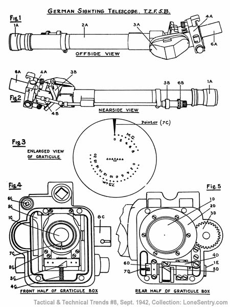

                              Начал просматривать материалы по Пц-4 и вот, к вопросу о "замечательной, расчудесной цейсовской оптике"
                              Орудие наводилось на цель с помощью 2,4-кратного монокулярного прицела T.Z.F.5b. Прицел имел шкалу для пушки, размеченную до 2000 метров, и до 800 метров для спаренного пулемёта. Поле зрение прицела составляло 23,5°, но с оговоркой: чем ближе к краю линзы, тем хуже видно цель. Хорошая видимость была только посередине, в диапазоне 8°. Прозрачность оставляла желать лучшего: прицел передавал около 20% входящего света.
                              Это из отчётов британцев.
                              В общем, не всё так однозначно
                              Можно будет им слегка "состарить" стёклышко.
                              На "длинных" Пц-4 с пушкой KWK40 L/43 ситуация с прицелом была чуть лучше
                              Конструкция прицела T.Z.F.5f заметно улучшилась по сравнению с T.Z.F.5b на Pz.Kpfw.IV Ausf.D. Монокулярный 2,4-кратный прицел теперь имел три шкалы: для бронебойного снаряда (до 2500 метров), осколочно-фугасного (до 3300 метров) и подкалиберного (до 1500 метров). Пулемёт наводили по шкале осколочно-фугасного снаряда. На прицел было нанесено просветляющее покрытие, но степень его эффективности не оценивалась.
