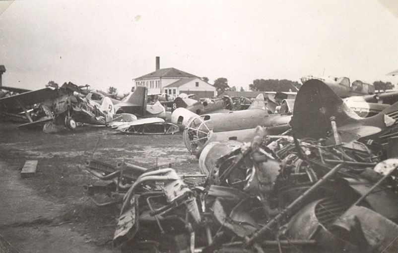

            Наконец, у нас есть несколько тысяч (навскидку 6...8 тыс самолетов), навсегда оставшихся на аэродромах Германии, и доставшихся победителям.
            См. мой верхний пост: если мы готовы признать тысячи самолетов на аэродромах, захваченных Вермахтом - почему мы должны игнорировать аналогичные самолеты, захваченные Красной армией?

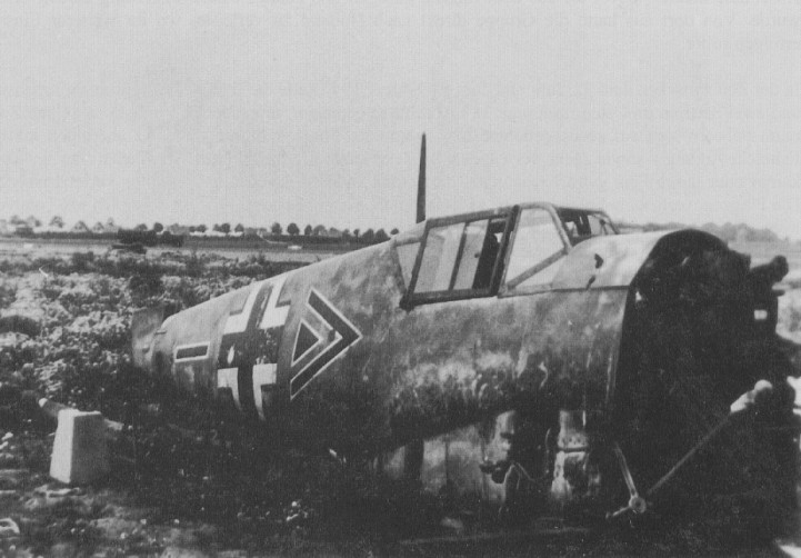

                    И у немцев такие случаи известны. Бывало и с 100% потерями. Самолет потерян на территории противника. Аллес. Забиоли в сводку и отправили в Берлин. А через месяц в результате наступления территория переходит к немцам, самолет находят и восстанавливают.
                    Я не для обсуждения, а просто как иллюстрация к цитате Алексея. Известный эпизод с Бретнютцем описанный Михаилом здесь: https://warspot.ru/591-nesostoyavsheesya-vozmezdie
                    Просто добавлю ещё одну фотку этой машины после того как её нашли:
                    Click image for larger version  Name:	001.jpg Views:	0 Size:	79.7 KB ID:	544

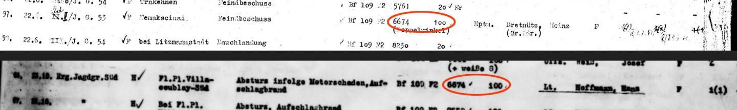

                    А прямо сегодня я нашёл её списках потерь в составе Erg./JGr.Süd за 23.10.1942, и снова как 100%
                    Вот, сделал скрины с Verlustliste за соответствующие даты:
