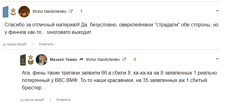

                            Там Тимин опять блеснул объективностью. У меня где-то валялась фотография Новодворской - так она аж замироточила.
                              МИХАЛЫЧ Прокомментировал
                              67/6 и 32/1 получилось у меня.
