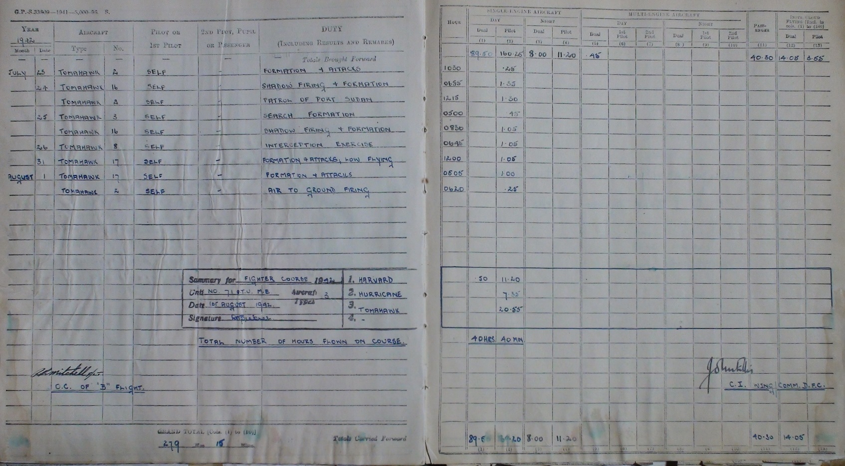

    И вот он выпускается из OTU. Общий налет 279 часов, на боевых самолетах 27 часов.

                      Просто посмотрите еще раз сканы из реальных летных книжек реальных английских летчиков-истребителей, которые я здесь выкладываю изрядно.
                      Например у парня с этой страницы ночной налет составил аж 19 часов из 279. Полеты в СМУ - еще 20 часов.
                      Близко не половина.
                      Вот еще один пример.
                      Человек приходит в боевую эскадрилью и 24 июля 1942 года совершает первый боевой вылет.
                      К этому моменту его общий налет 250 часов, из них ночью 15 часов, по приборам - 33 часа.
                      То что "для войны здесь и сейчас" нужны только ПВП, как сейчас говорят - мнение весьма спорное, потому что у нас тут (в Европе вообще) не Африка, и количество дней с СМУ очень немаленькое, особенно в зимний период.

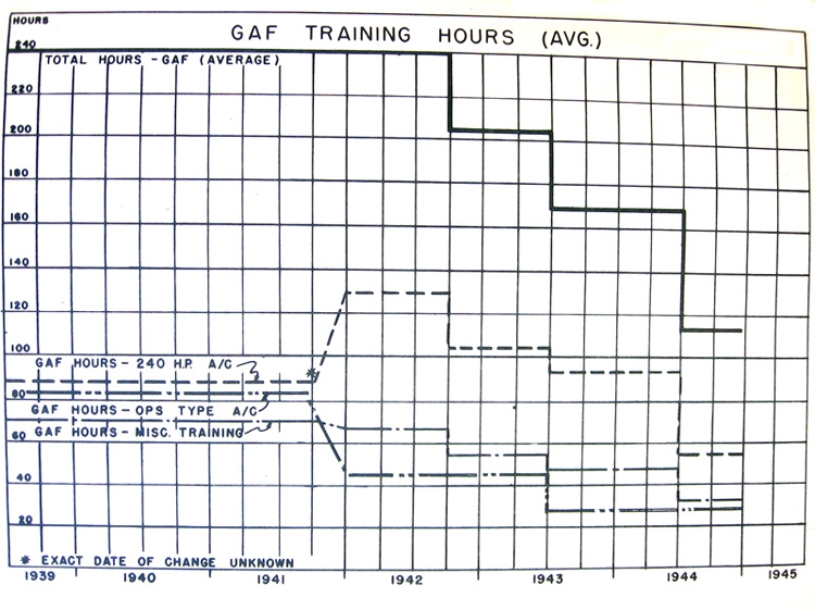

                      Если уж мы тут разведданные союзников цитируем, то вот вам, например, от тех же граждан картинка про "мифические" 240 часов.
                      Вы понимаете, что например, хулимая всеми подготовка немецких недоучек 1945 года выпуска - она как бы больше чем советских истребителей довоенной выучки?
                      Например, смотрим ту же книгу Михаила Тимина, мною выше упоминавшуюся: "31-й ИАП...лейтенант Л.Д. Горячко...на момент выпуска имел общий налет 32 часа 49 минут, из которых...на УТИ-4 4 ч 33 минуты и на И-16 2 часа 14 минут..."
