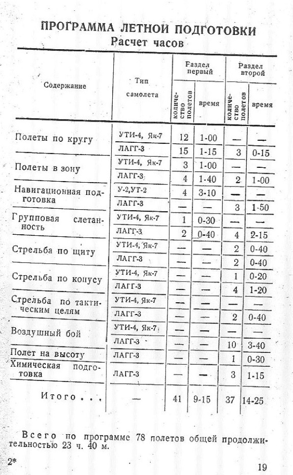

            Программа переучивания и боевой подготовки лётного состава на самолёте ЛаГГ-3 (зап) 1942г.
            "Второй раздел программы (боевая подготовка на ЛаГГ-3) обязателен к выполнению в полном объёме.
            Выполняется на самолётах маршевого авиаполка
            Второй раздел 37 полётов 14-25 ч."
            Бомбардировочная подготовка проходится по особому указанию 6 полётов 2-20ч.
